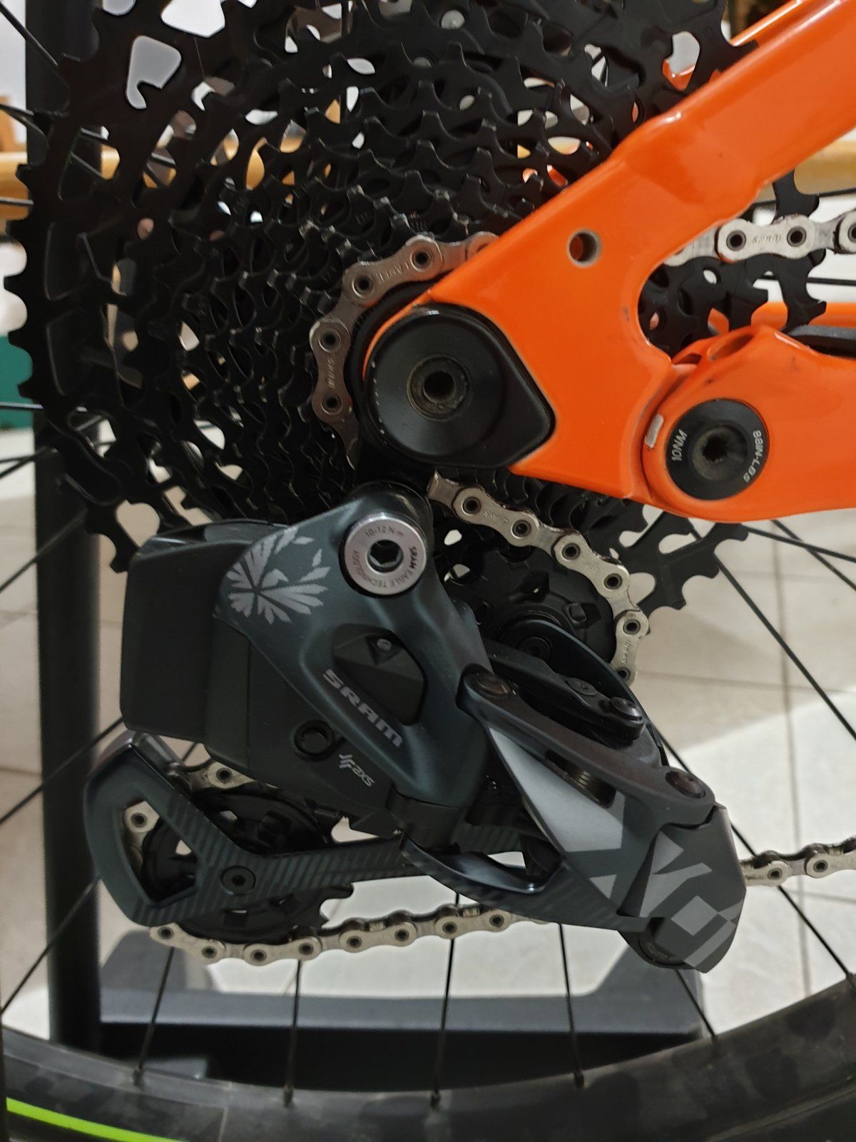

So,habe heute die Sram Einheit bekommen,und habe es gerade Eingebaut !
Die Arbeiten habe aber länger als 3min. gedauert,weil ich auf von 11 auf 12 Fach gegangen bin,das heisst neue Kassette+Kette!
Ein Probefahrt steht noch aus.
Es funktioniert aber im Trocken Test 1A flüsterleise,ein Klick und die Kette setzt sich in Bewegung,so mag ich das.
Das Einstellen was ganz easy dank der Lehre.
Ich finde die Schaltung Klasse.... :)

Falls Du es am Fully montiert hast, denk dran, dass die Einstellung der B-Schraube mit der Lehre unter SAG stattfinden sollte (allein daher eher schwierig...)

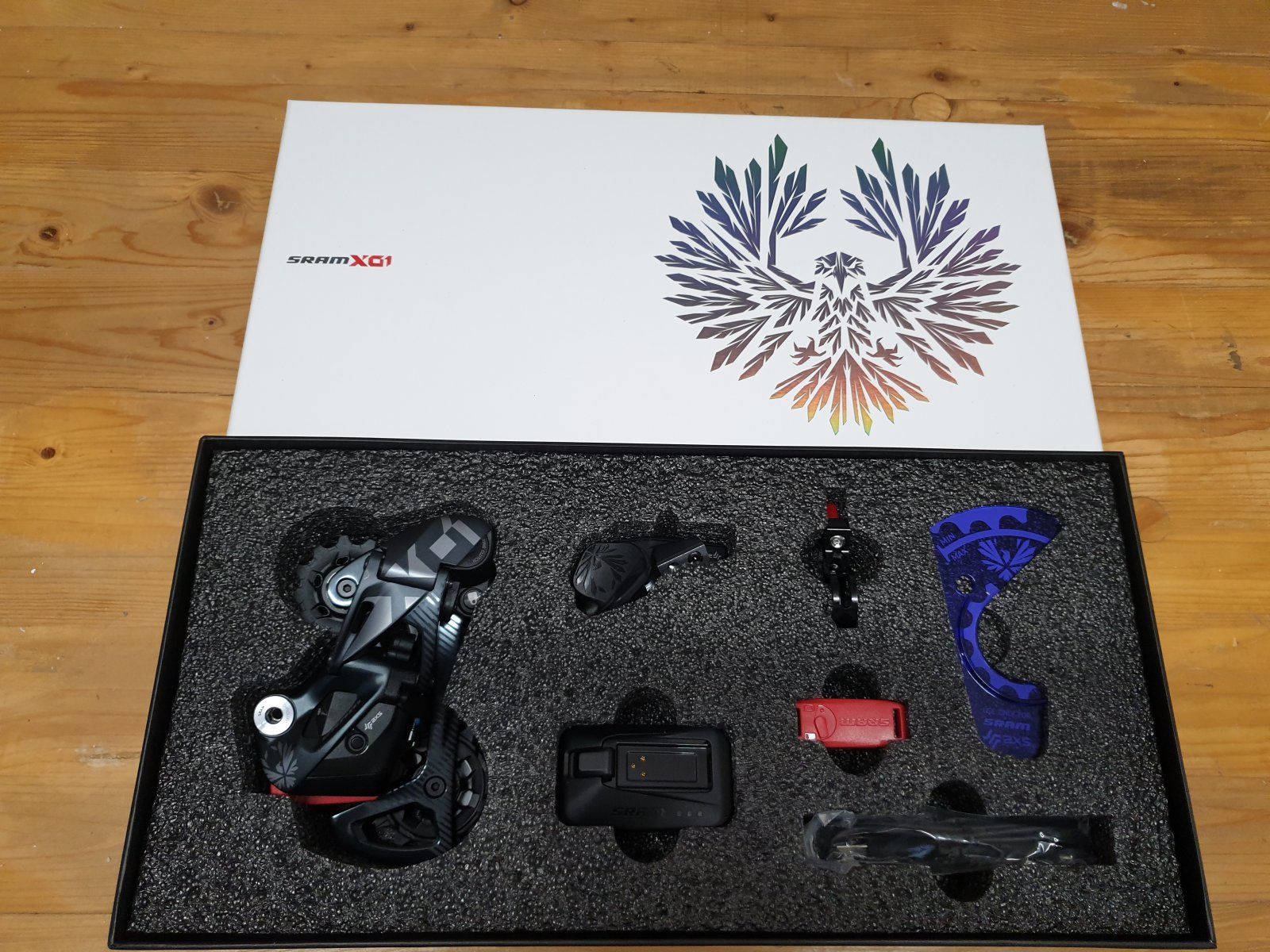

Ich muß gestehen: Der Spieltrieb und eine Probefahrt haben gesiegt, ich habe auch ein X01 AXS Upgrade Kit gekauft (war gerade bei r2 für 690,- zu haben). dazu eine NX-Kassette mit NX-Kette und 36T X-Sync 2 104LK Kettenblatt. Am Wochenende werd ich dann umbauen :)

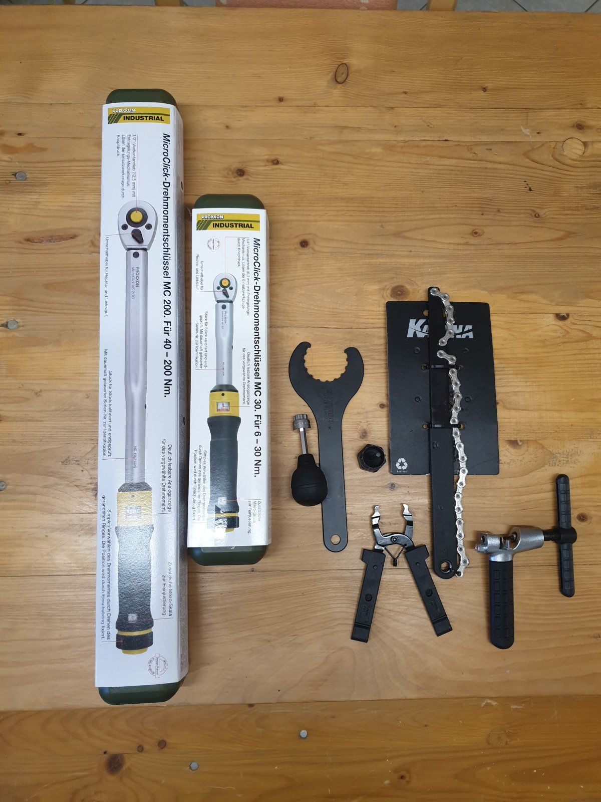

Ich bin gespannt, ob das X-Sync 2 Kettenblatt gut zum vorhandenen E*Thirteen Spider bzgl. der Kettenlinie passt (da scheint's wohl zwei E13 Spider mit unterschiedlichen Einpresstiefen zu geben) und ob ich das alte Kettenblatt auch ohne Kurbel- und Spider-Demontage runterbekomme.
Falls nicht, habe ich aber auch schon den Lockring-Abzieher sowie einen 2-Arm-Abzieher samt Brose-Hut parat liegen. ;)
