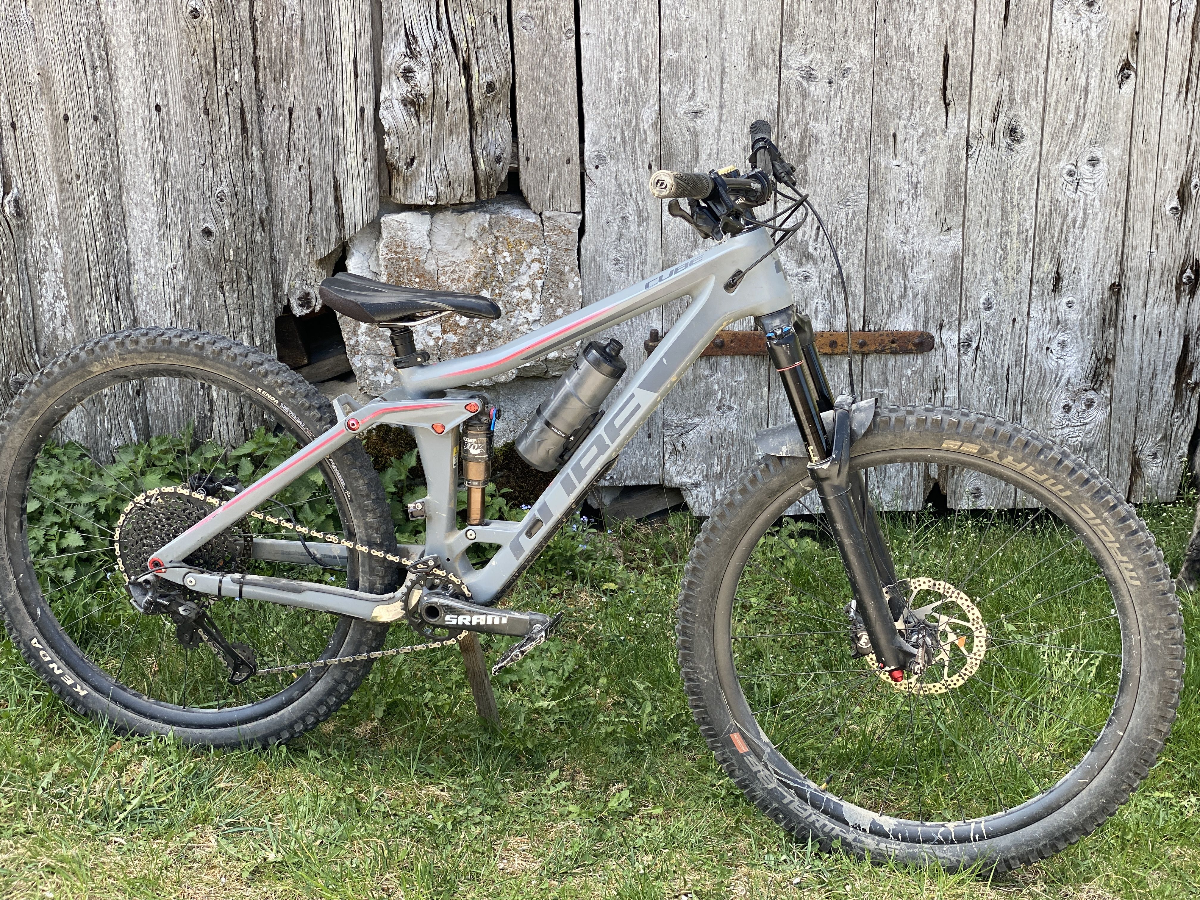

Als normales Bike hat sie ein Cube Stereo 160 in 16". Das ist halt mit entsprechend niedrig bauender Variostütze echt gut tief. Sitzrohr 380 mm und ... hmmm Überstandshöhe weiß ich nicht. Niedrig halt.
Hier ein Foto:

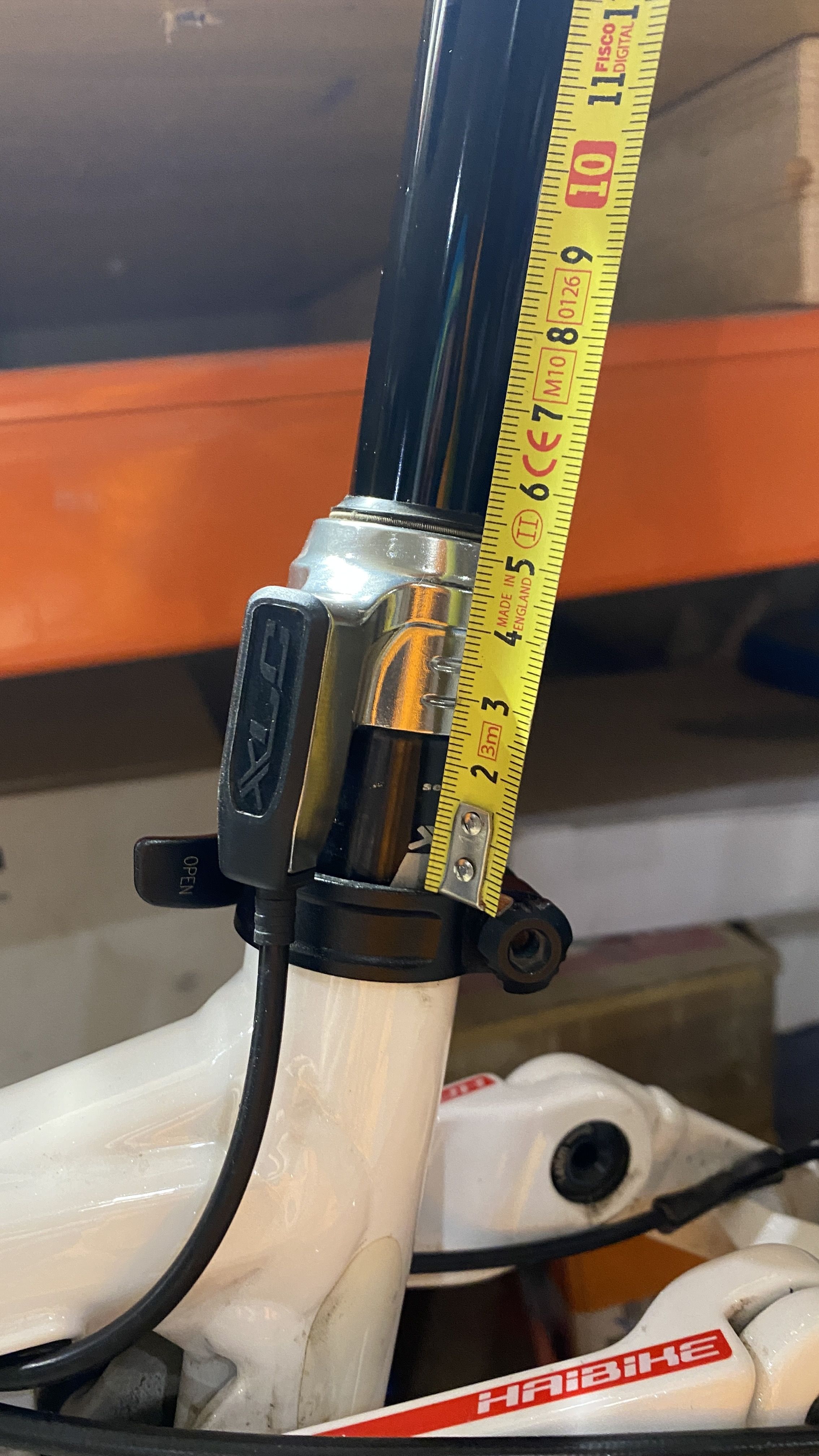

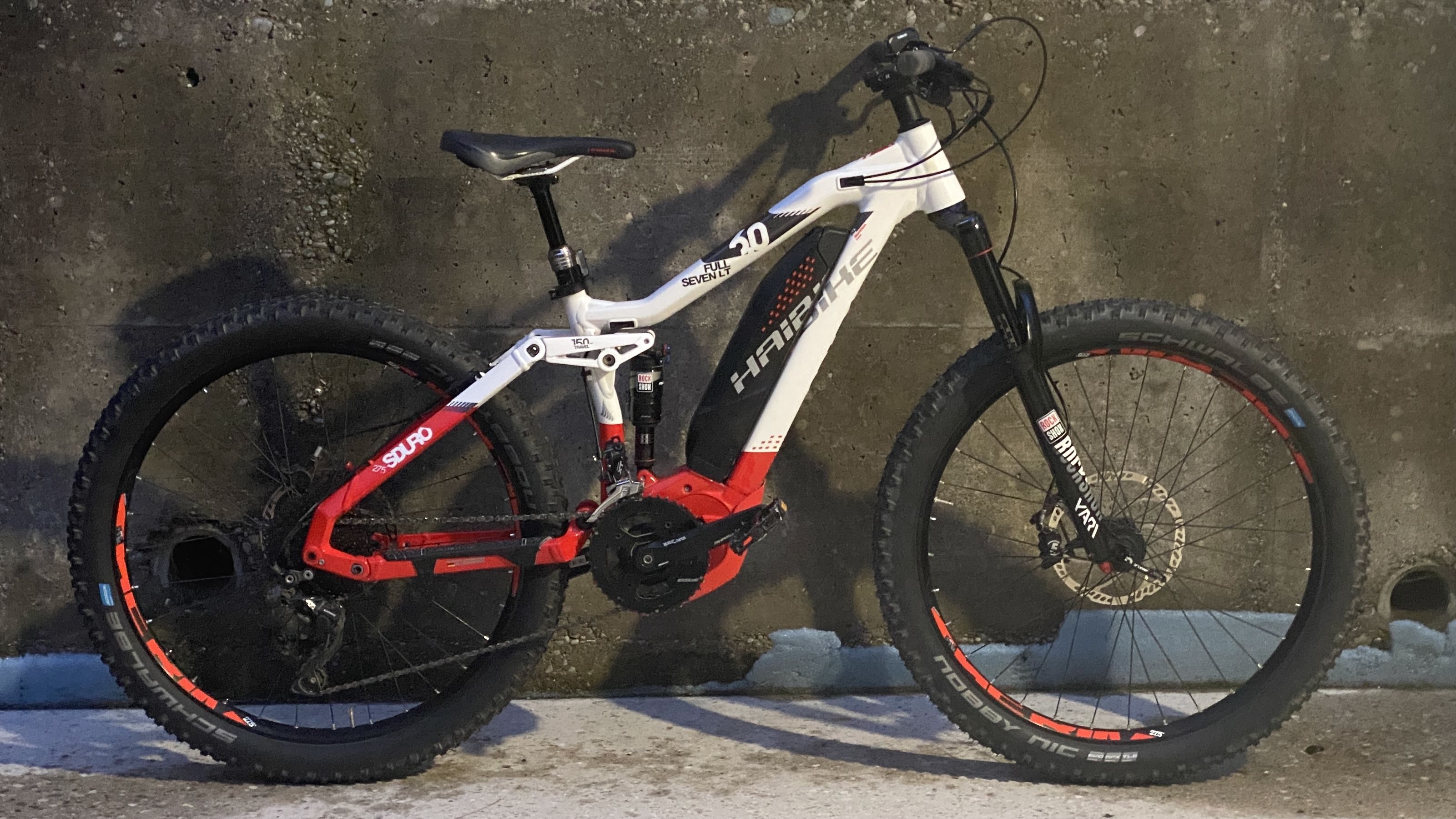

Tja, und da werde ich nicht recht fündig. Habe mich leider bisher auch 0 mit E Bikes beschäftigt, daher fehlt mir auch der Überblick und ich wende mich hier an euch. Vlt könnt ihr uns Tipps geben wo wir uns umschauen sollen. Aktuell haben wir ein Haibike Fullseven LT in S hier. Bei dem würd der Rahmen evtl passen, leider geht auch eine "nur" 80 mm Variostütze nicht ganz rein, sprich steht noch 25 mm raus bis zum Kragen. und diese 25 mm fehlen halt bei der besten Frau der Welt :-)! Dieses würden wir recht günstig bekommen, nur fällt mir zur Höhe keine Lösung ein. Eine Teleskop-Variostütze gibts ja noch nicht?

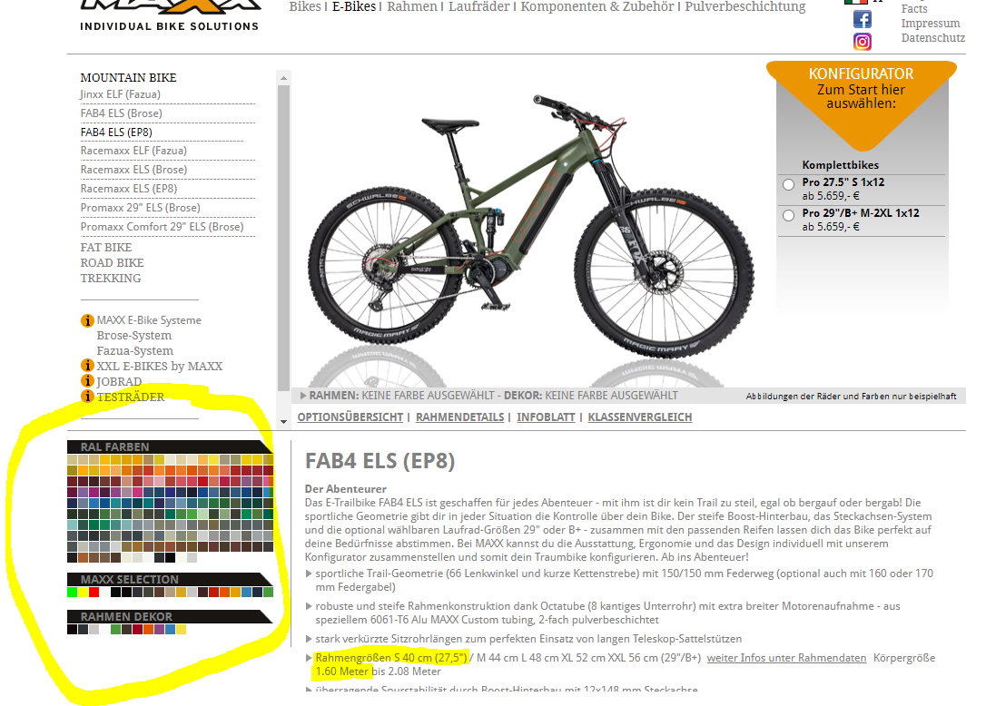

Wenn sie als Schuhe die Adidas 5 ten mit einer dicken Sohle anzieht, sollten die 160 cm passen. Und bei der Farbauswahl dürfte auch die Dame was finden. Obwohl ja Frauen bekanntermaßen mehr Wert auf tech. Details legen.....:cool:
MAXX - Hersteller individueller Ebikes
Sitzrohr wäre hier auch nicht kürzer als beim Fullseven. Ich bin da eh schmerzbefreit und würds einfach abschneiden. Allerdings stellt sich die Frage ob man die Sattelstütze voll rein bringt, oder ob die auch wo ansteht?
Greife doch einfach zum Telefonhörer (sagt man das noch so, gibt es noch sowas?;)) und rufe die mal an. Sind normal erreichbar ( nicht irgendeine Hotline/Callcenter) und helfen da sicherlich, meine Erfahrung mit Maxx.
