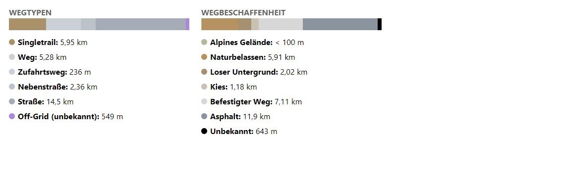

Nun doch nochmal eine blöde Frage zu meinen "Lieblingstrails" und evtl. dem Thema asphaltierter Straße.
Ich habs mal im Komoot rausgekramt, da steht die Bodenbeschaffenheit ja meistens auch dabei.
Vielleicht kann auch jemand was mit der Wegbeschreibun anfangen
1) Zillertal: Von der Rosenalmbahn Mittelstation über den Fichtensee, Isskogeltrail und Wiesentrail nach unten:

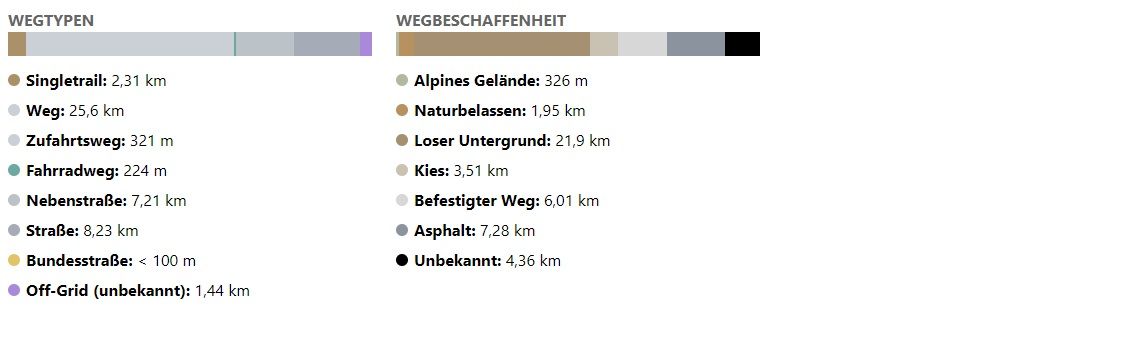

2) Zillertal: Von Finkenberg zum Schlegeisstausee und Pfitscherjoch (Übergang AUT / IT )
Allerdings nur One-Way geplant.
Wie ihr seht ist immer mal - mehr oder weniger -je nach Route auch ein Stück Asphalt dabei. Macht natürlich keinen Spaß und wenn es sich vermeiden lässt fahren wir natürlich auf Schotter.... aber ich denke das spiegelt unsere Routen ganz gut wider.
