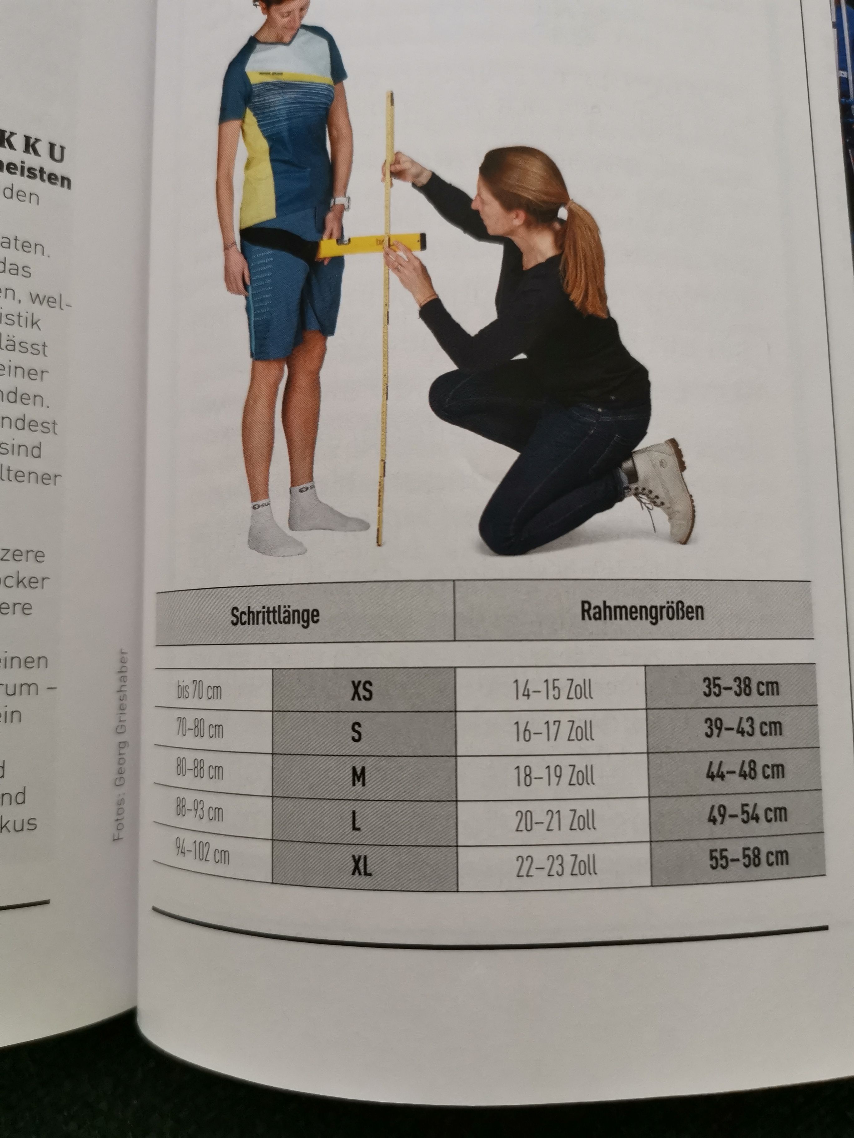

Hier mal ein paar Ausschnitte aus dem emtb Magazin. Evtl ist das hilfreich für dich.
