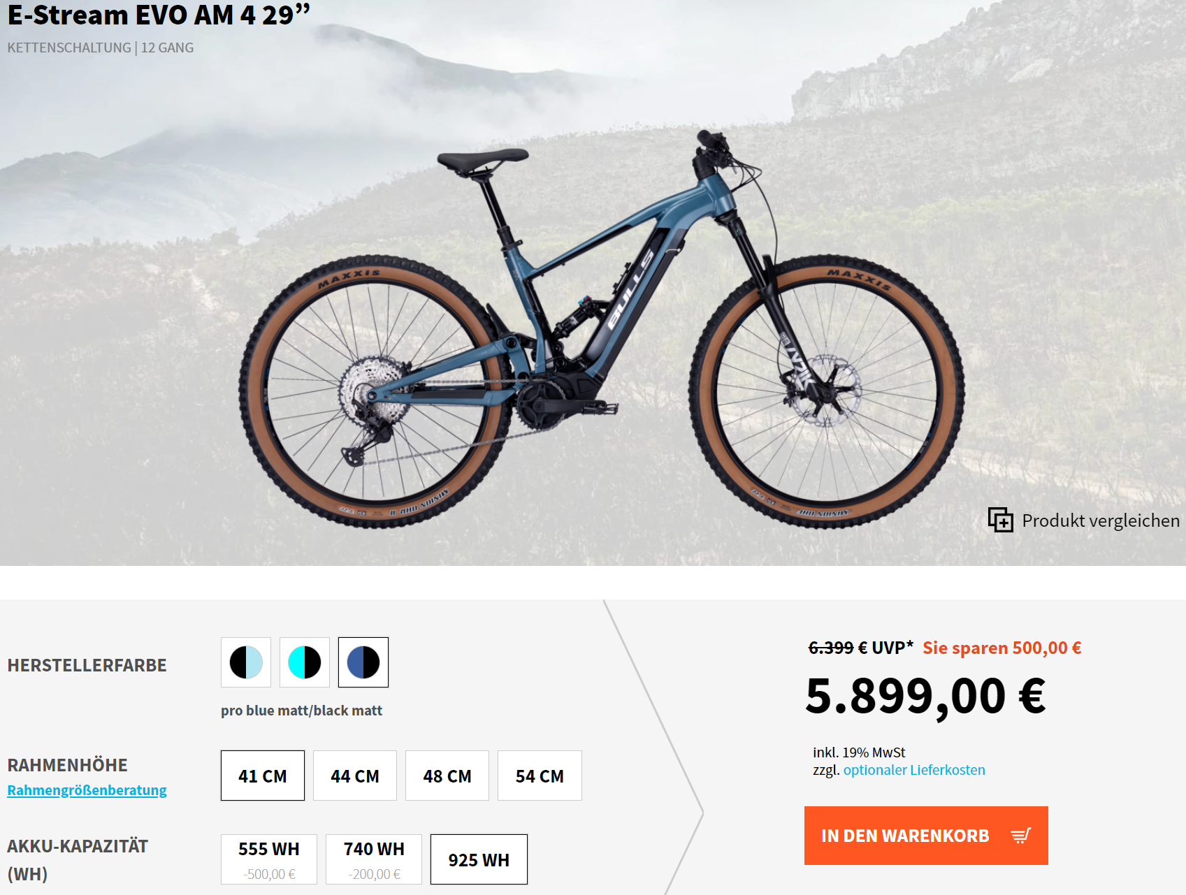

Bulls:
https://www.bulls.de/de-de/produkt/...QA5X4H2K&AKLW=AKLW_5f71cbc2dd2a4&RHOE=RHOE_41

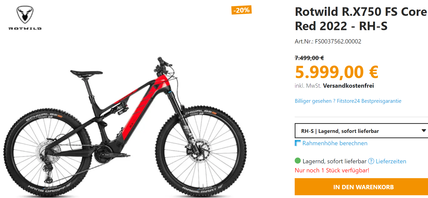

Rotwild:

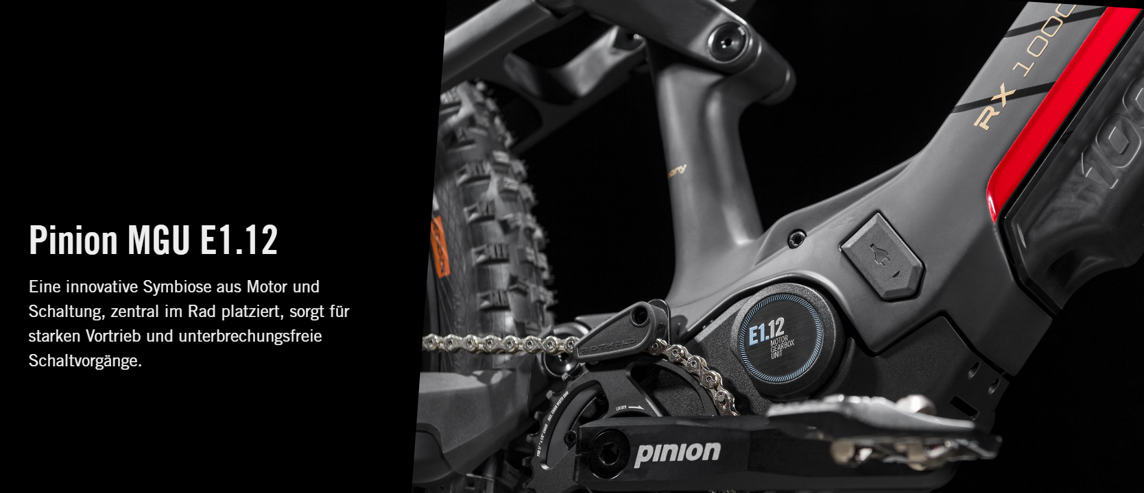

oder ich Riskiere eine Scheidung 😜 und warte bis das Bike herauskommt:
https://www.rotwild.com/r.x1000/19957

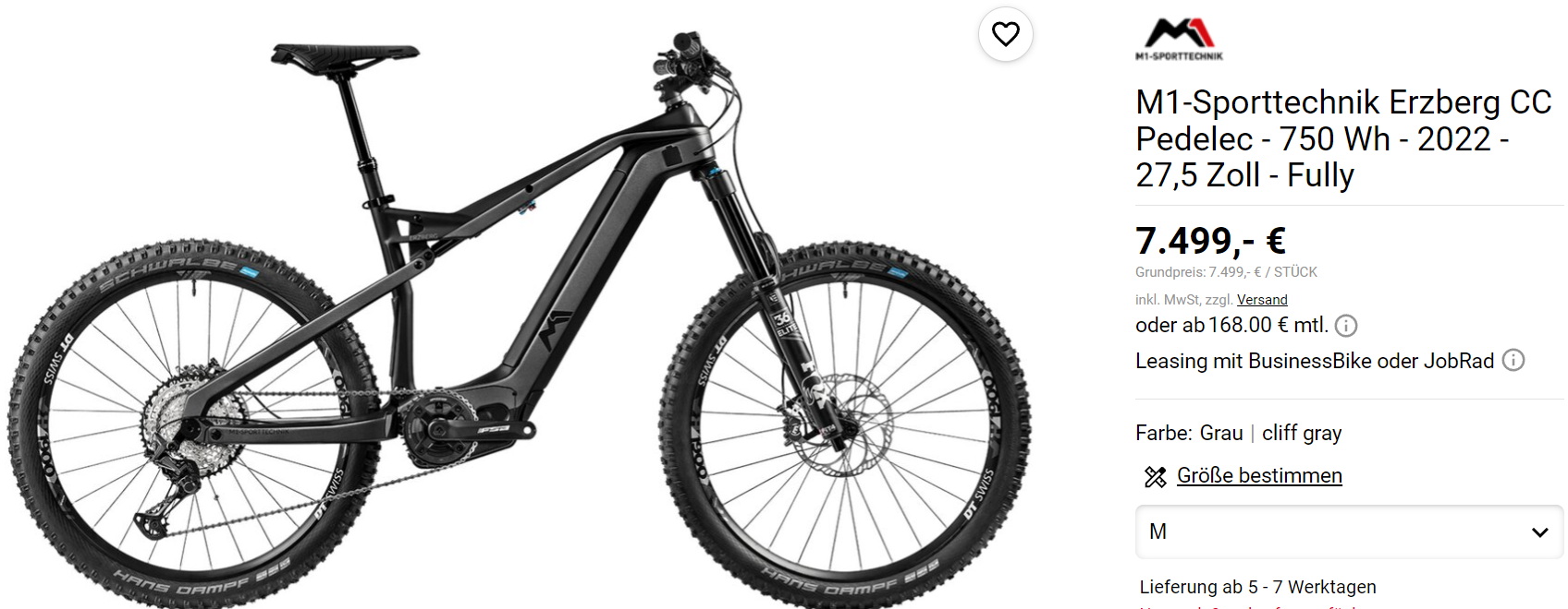

M1-Sporttechnik:

Warte auf das Rotwild oder schau dir das Spectral an.

Wenn an der Steckachse, dann würde ich auf keinen Fall ein Bike mit Carbon Hinterbau nehmen und auch sonst nichts mit einem filigranen Carbonrahmen (wie das X750).
