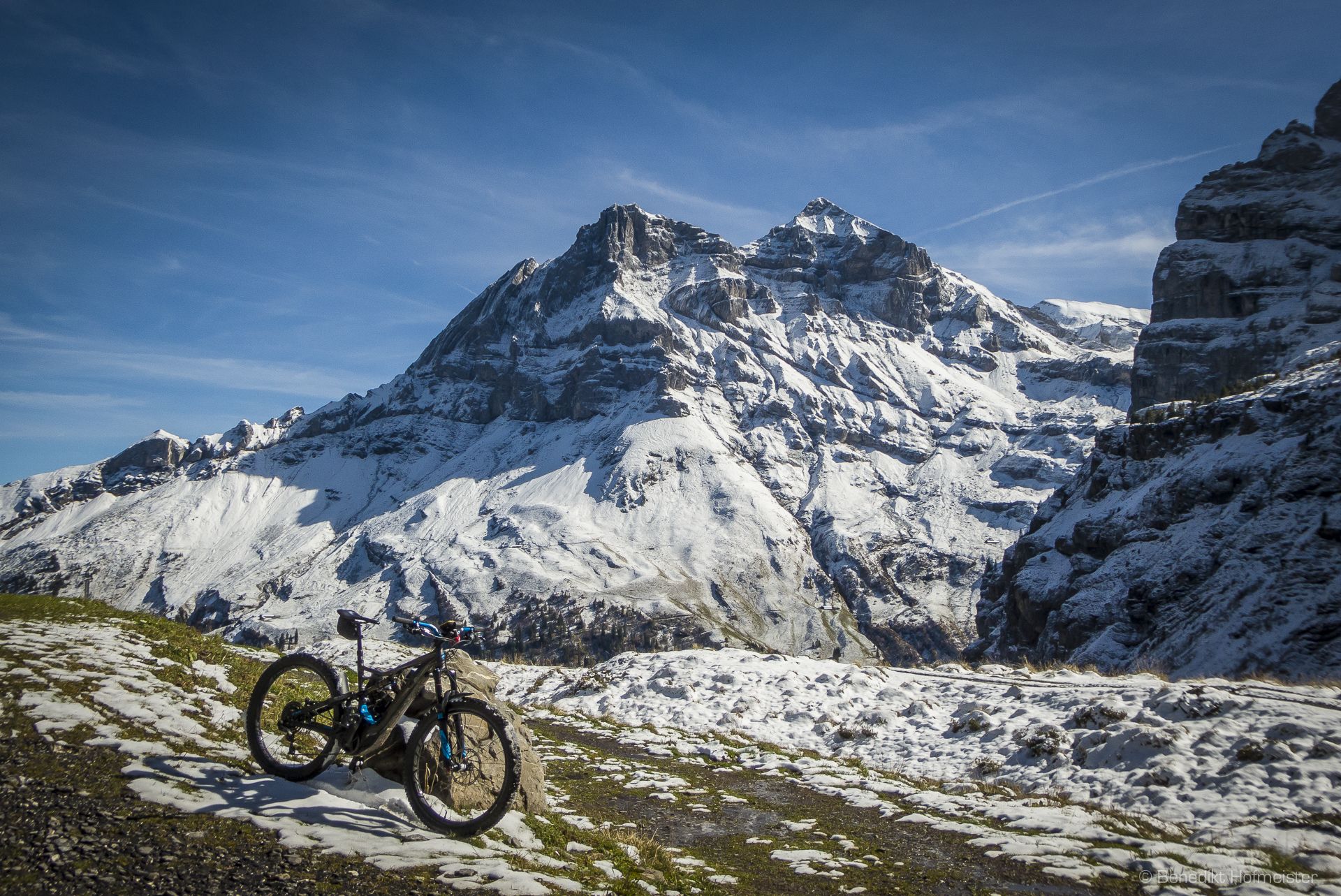

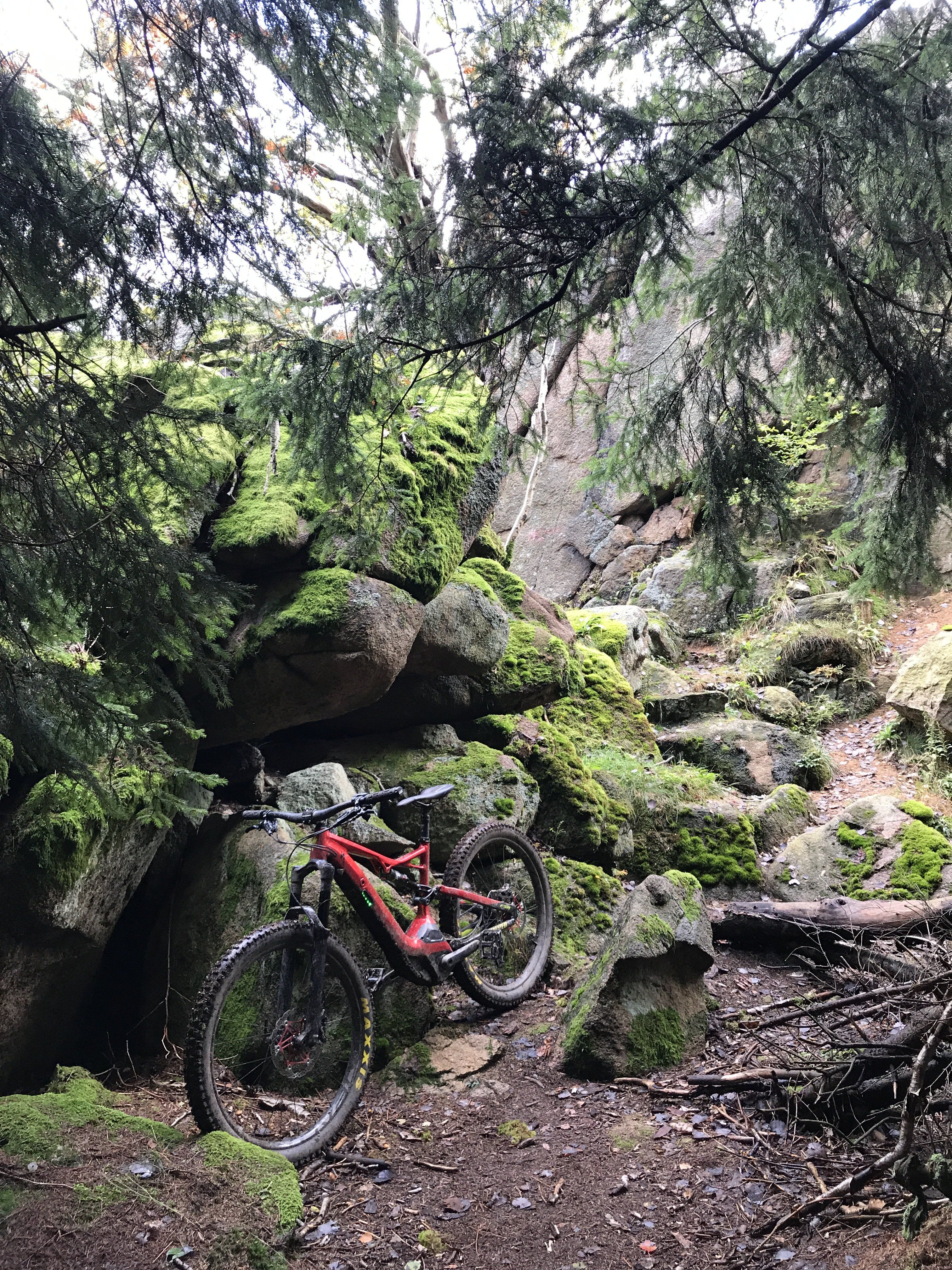

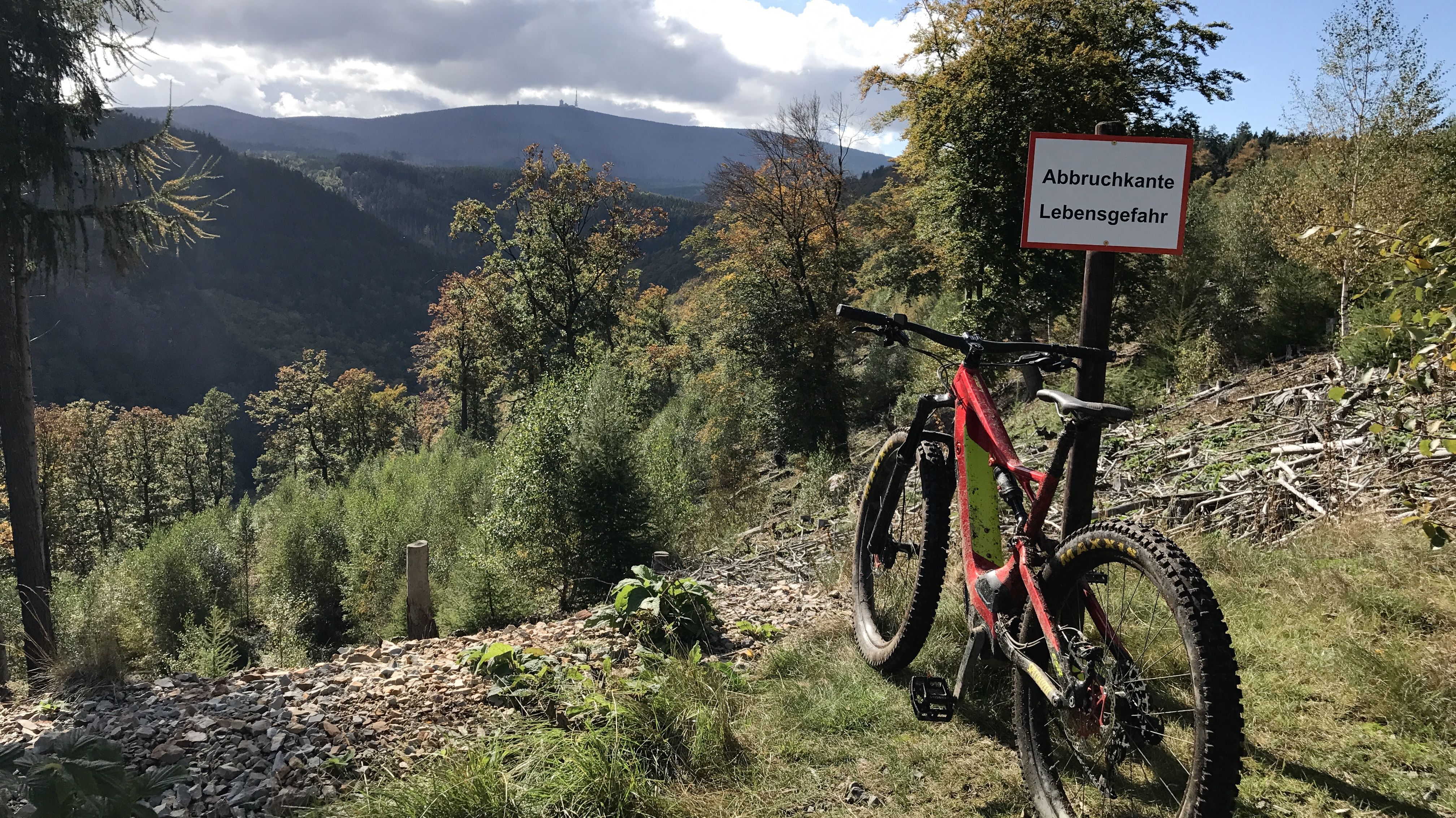

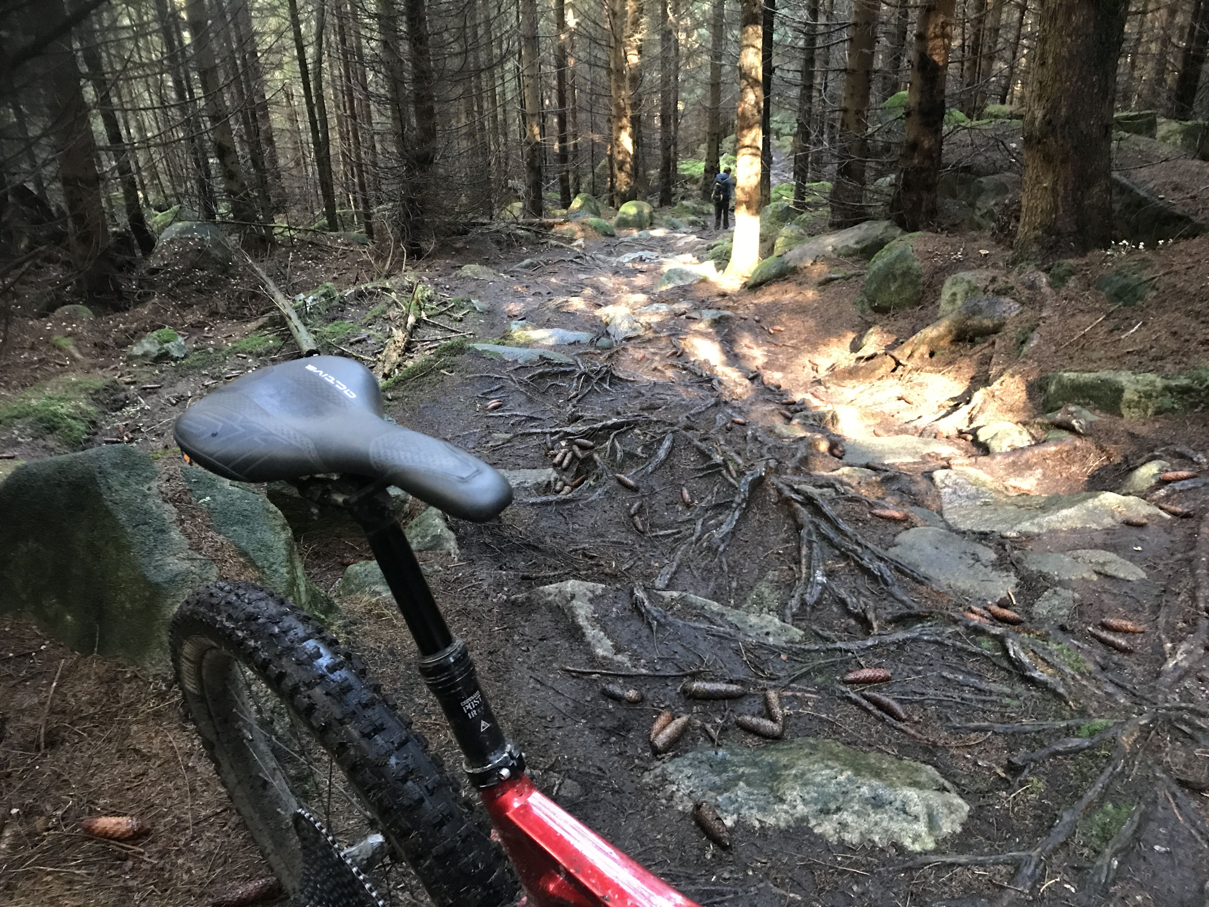

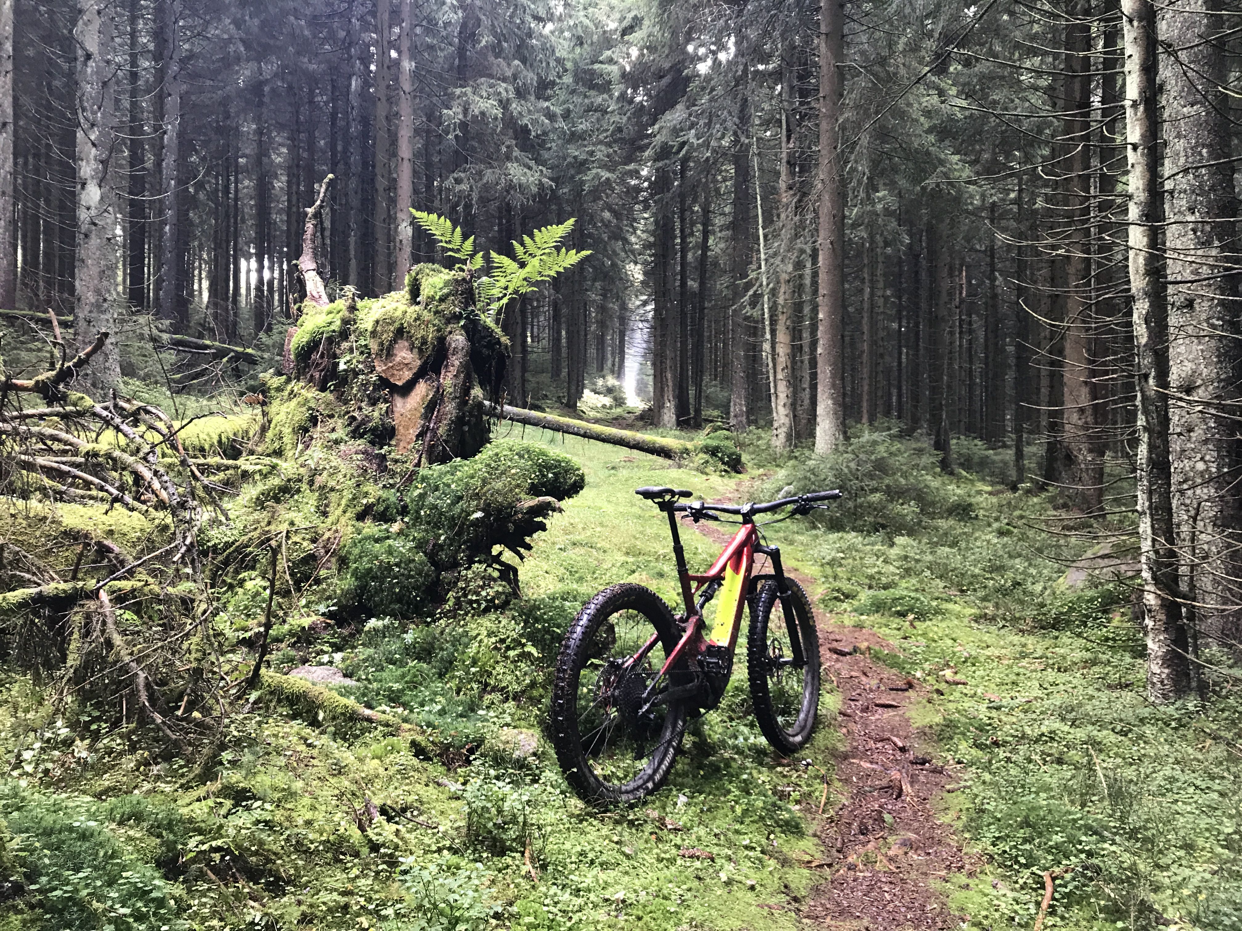

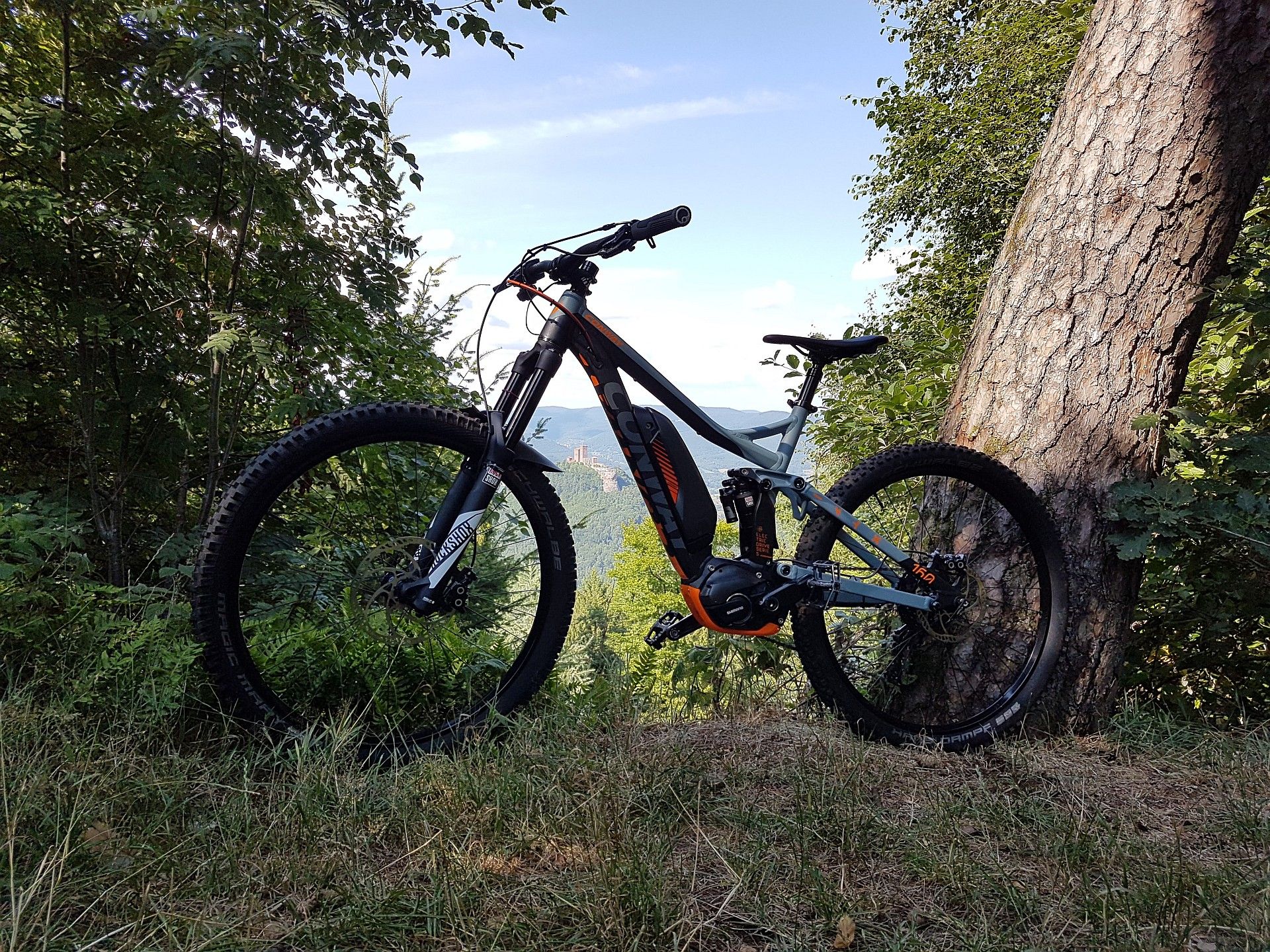

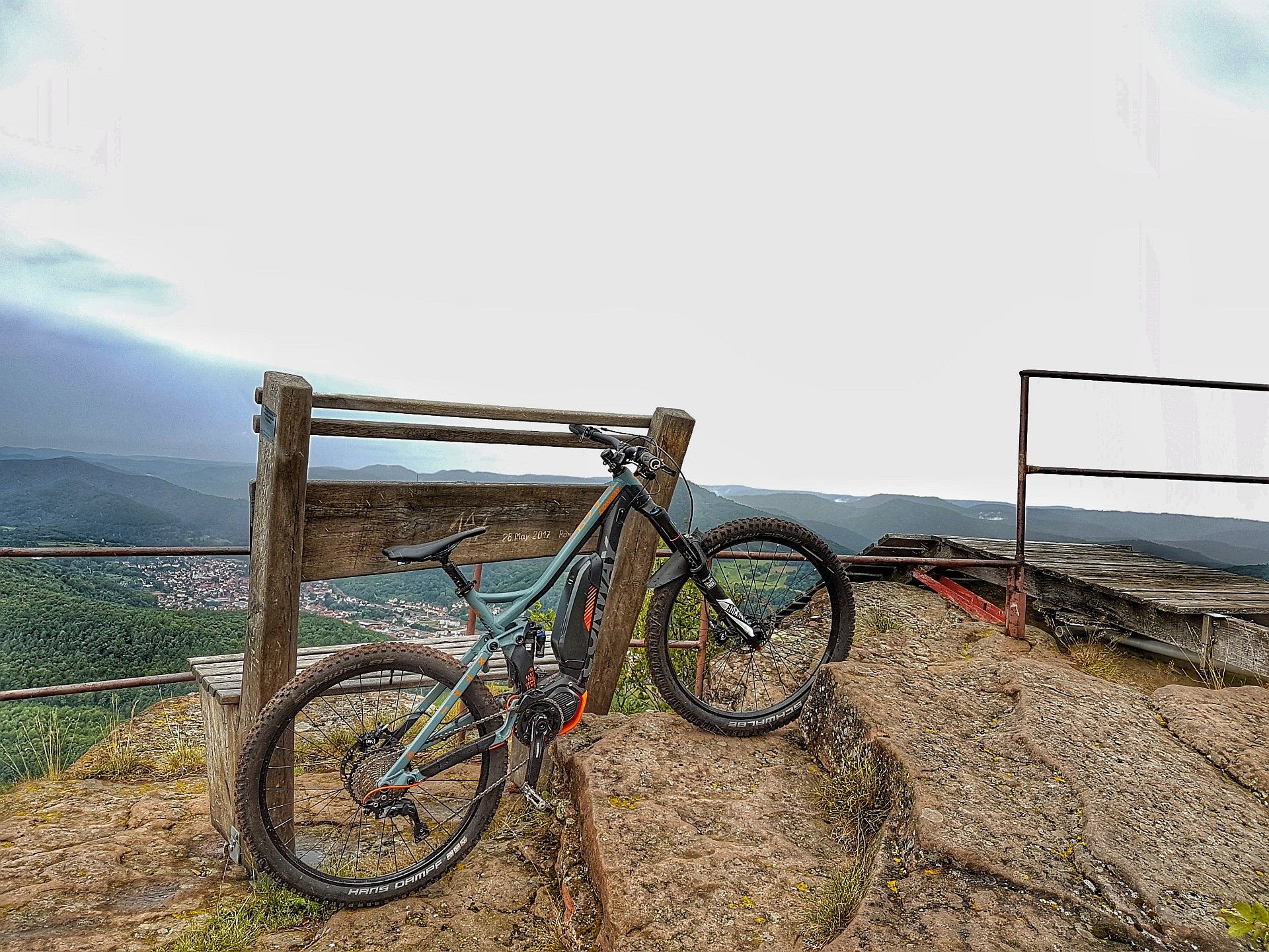

Ok, dann will ich mich auch mal kurz vorstellen mit meinem eMTB. Mein mikebike v3 ist zu 100% ein custom Bau und so sieht es aus.
Was ist denn bitte ein NOS Antrieb?? :)
Im Bezug auf die Gewichtsbilanz / Akkukapazität können sich alle namhaften Hersteller mal eine große Scheibe abschneiden!
Danke dir, das stimmt tatsächlich. Das wiegt in etwa das gleiche wie ein Haibike Xduro, nur mit doppelter Energie an Board (1kWh) und höherer Leistung. Das Problem der Mittelmotoren von der Stange ist der relativ schwere Mittelmotor plus dem Rahmen drum herum. Auch den Akku könnte man leichter bauen - Bosch 3kg, mein Build 2kg bei gleichem Strom Inhalt. Außerdem ist der Heckmotor einfach leichter und direkter ;)
Darüber hinaus siehst du auf dem dritten Bild gar keinen Akku mehr. Das Bike kann auch mit Rucksackakku gefahren werden und wiegt dann nur ca. 19KG
