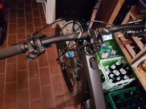

Ja ist ein 2019er, im Januar bestellt und geliefert.
Mir gefällt das Display, Schalter ebenfalls, Hebel für Sattelstütze ist von KS.
Hatte vorher eh noch XT Schaltung und nen KS Sattelstützenhebel links, also null Umgewöhnung.
Sonst sind halt die XT Teile dran wie beschrieben, SLX Kassette, Reifen *, Felgen *, Dämpfer paßt auch.
Gabel ist die Fox 36 Performance, normale, also nicht E-Bike Version, sind 2 Tokens verbaut, wie bei Fox irgendwo auch mal gelesen.

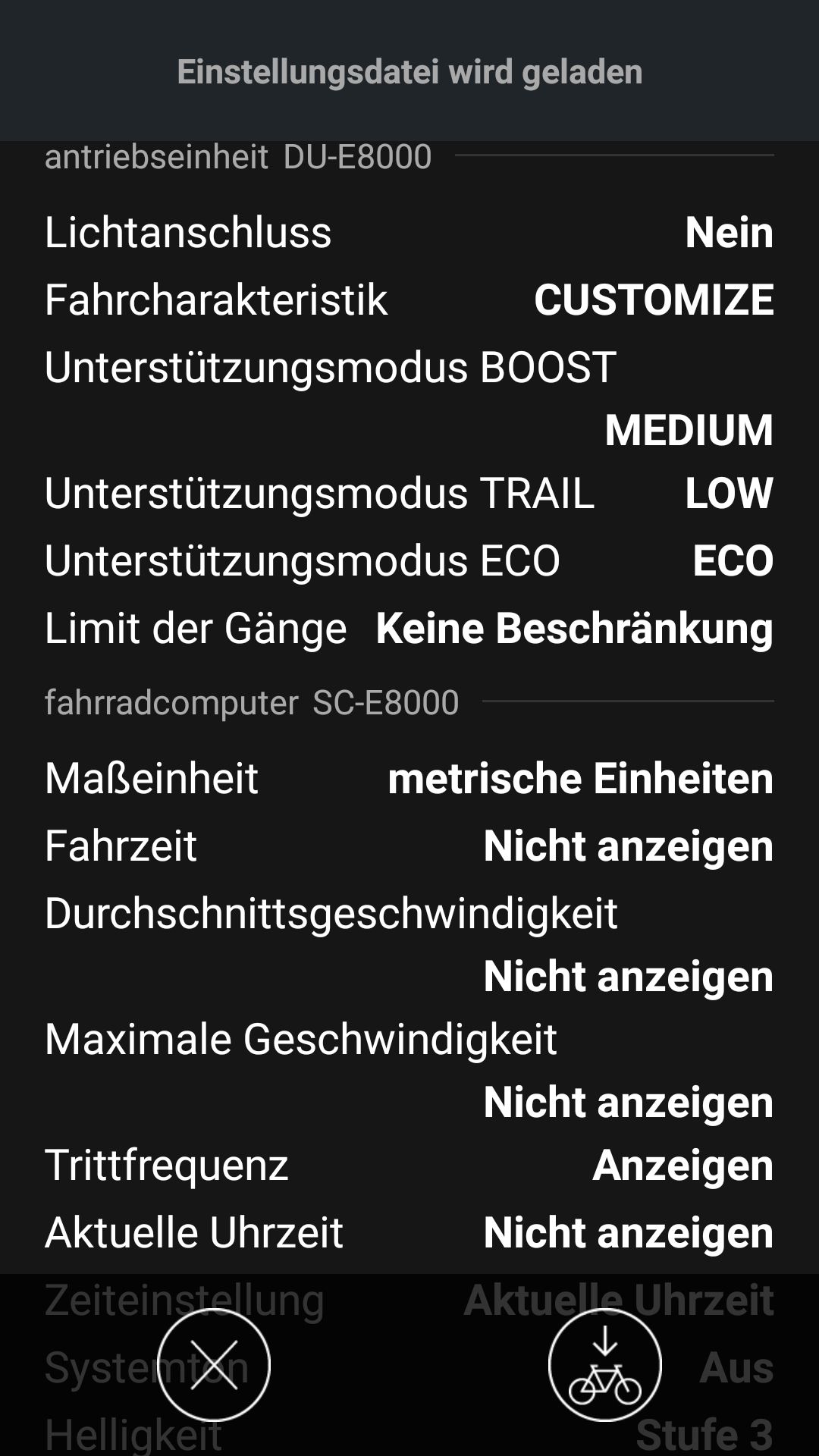

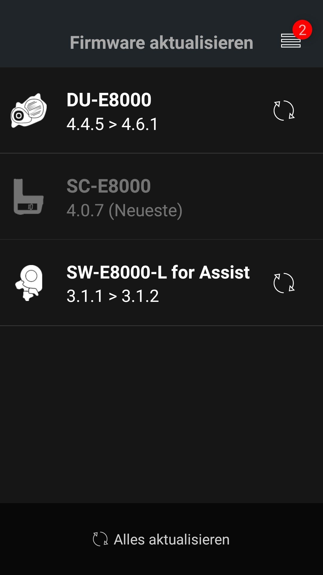

Habe aber über mein S7 edge * die Infos runtergeladen. Meine Firmware ist 4.4.5
Bin eigentlich zufrieden damit. Jetzt natürlich die Frage: "never change a running system" oder "das Bessere ist des Guten Feinds"
