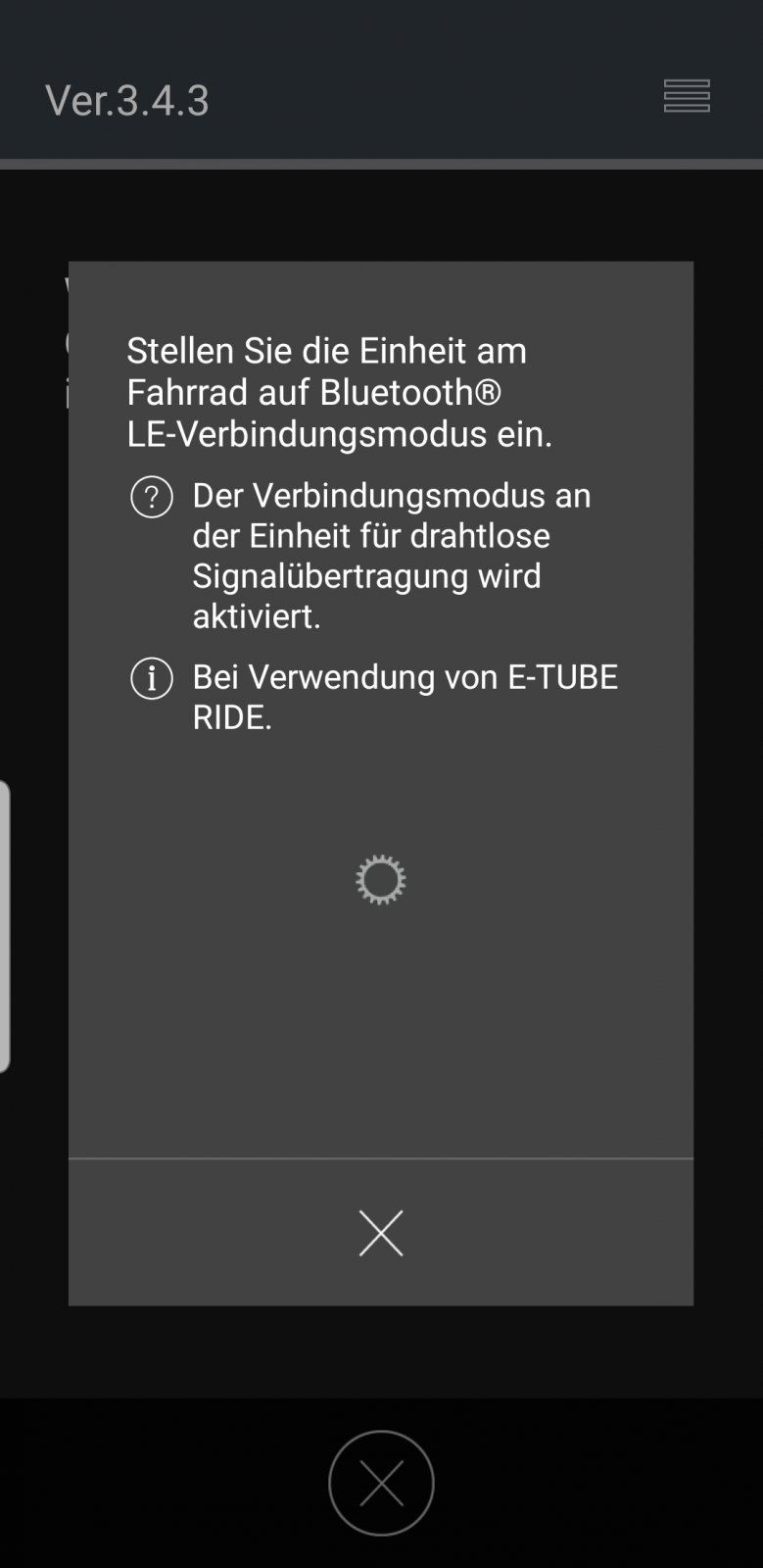

Moin hab Problem vielleicht könnt ihr helfen, ich bin mit handy gekuppelt alles aber er verbindet nicht e tube mit fahrrad.??

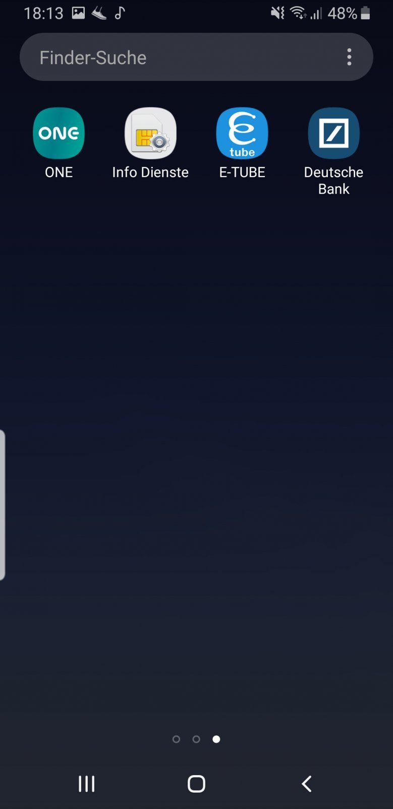

Moment?......nutzt du Etube.....oder Etube Ride.....?
Sorry dass ich nochmals nachfrage.....will nicht vorschnell schießen, aber das sind zwei verschiedene paar Schuhe.....du benötigst Etube App für Android...
Haste die?
Ok...
Akku rein, Akku anschalten und System in Ruhe hochfahren lassen.....
Am Handy vorher Standort und BT an, ggf alle anderen Geräte vom BT trennen.
Gute Wlan Verbindung hilfreich.
Alles erledigt......dann Etube starten, warten bis Handy Verbindung anzeigt......auch im 7000er Display muss BT Symbol auftauchen, zeigt Handydisplay den 7000er an.......dann mal antippen.....oder vorher evtl das Zahnrad....
Hab mir E-TUBE eben noch mal runtergeladen, geöffnet, Passwort eingegebenen und System hochgefahren. Hat funktioniert. Da das Programm jedoch mehr als zickig ist und jeder 3.Klässler das besser programmiert hätte als die Honks von Shimano, benutze ich das nicht. Ich nutze die e-max mobile App. Um Welten besser.
