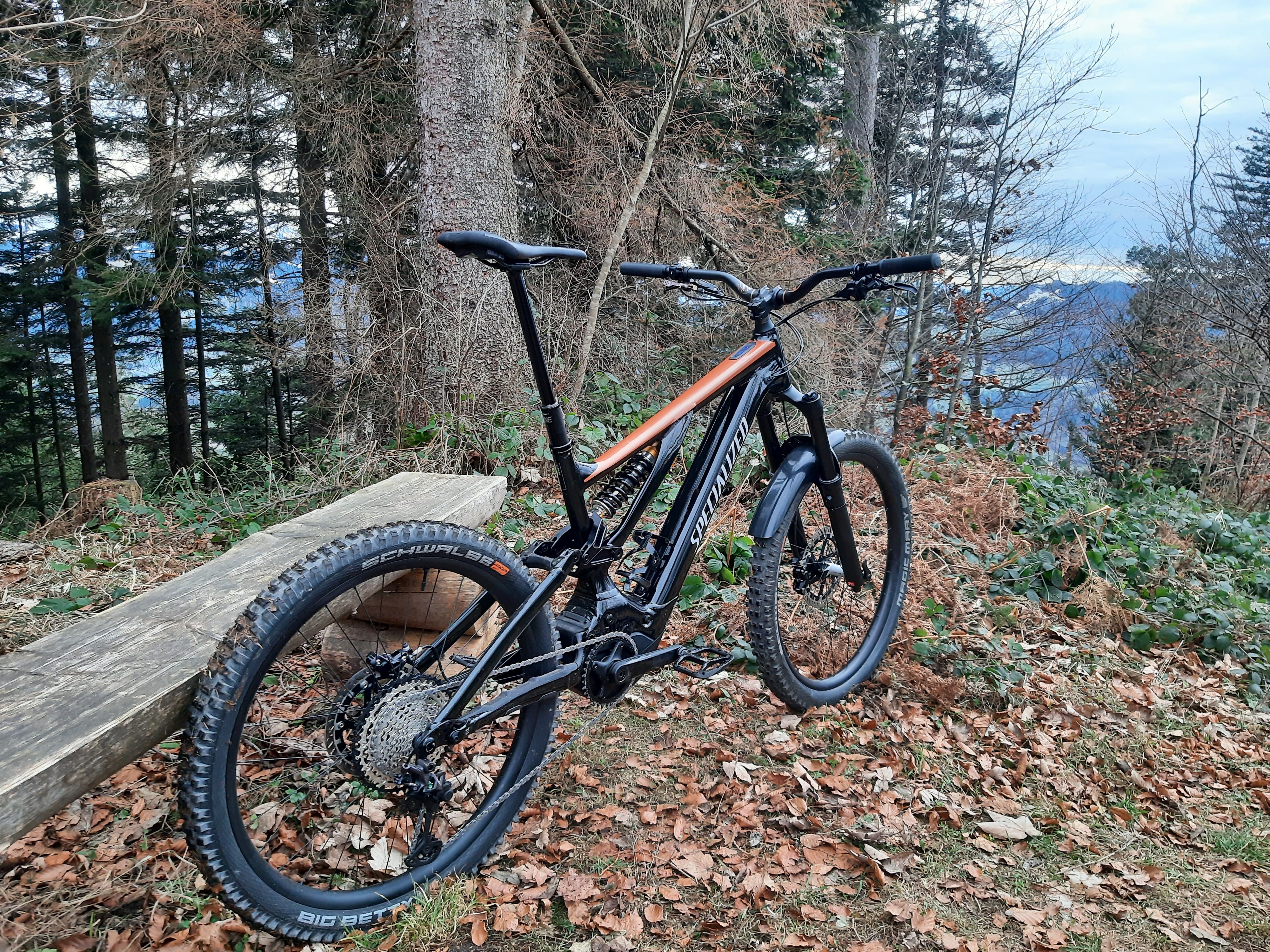

@fone @Polo1602 vielen Dank für eure Antworten! Ich habe mich wirklich durch die Optik der Sattelüberhöhung beeinflussen lassen statt das ich mich besser auf mein Gefühl am Bike verlasse.
Ich habe mir das Bike in S4 gekauft und es passt perfekt. Nach der ersten Probefahrt über 2h fühle ich mich sehr wohl. Das S5 wäre mir definitiv zu lange am Oberrohr.
Anbei ein Bild, vielleicht hilft es ja jemand weiter der vor der selben Entscheidung steht.
Körpergröße 182cm
Schrittlänge 86cm
Sattelhöhe Mitte Tretlager - Oberkante Sattel 78,5cm bei 160mm Kurbel
Kommst du da im sitzen noch mit einem Fuß auf dem Boden an? Sieht komisch aus mit so hoch gezogenen satteltohr
Hab ich auch überlegt. Vor allem wegen der Sattelüberhöhung. Das S5 ist aber vorne nur 1cm höher!
Das Bild im Ständer verfälscht den Eindruck natürlich. Bei mir sind Griffe und Sattel auf gleicher Höhe, vom Boden gemessen.
