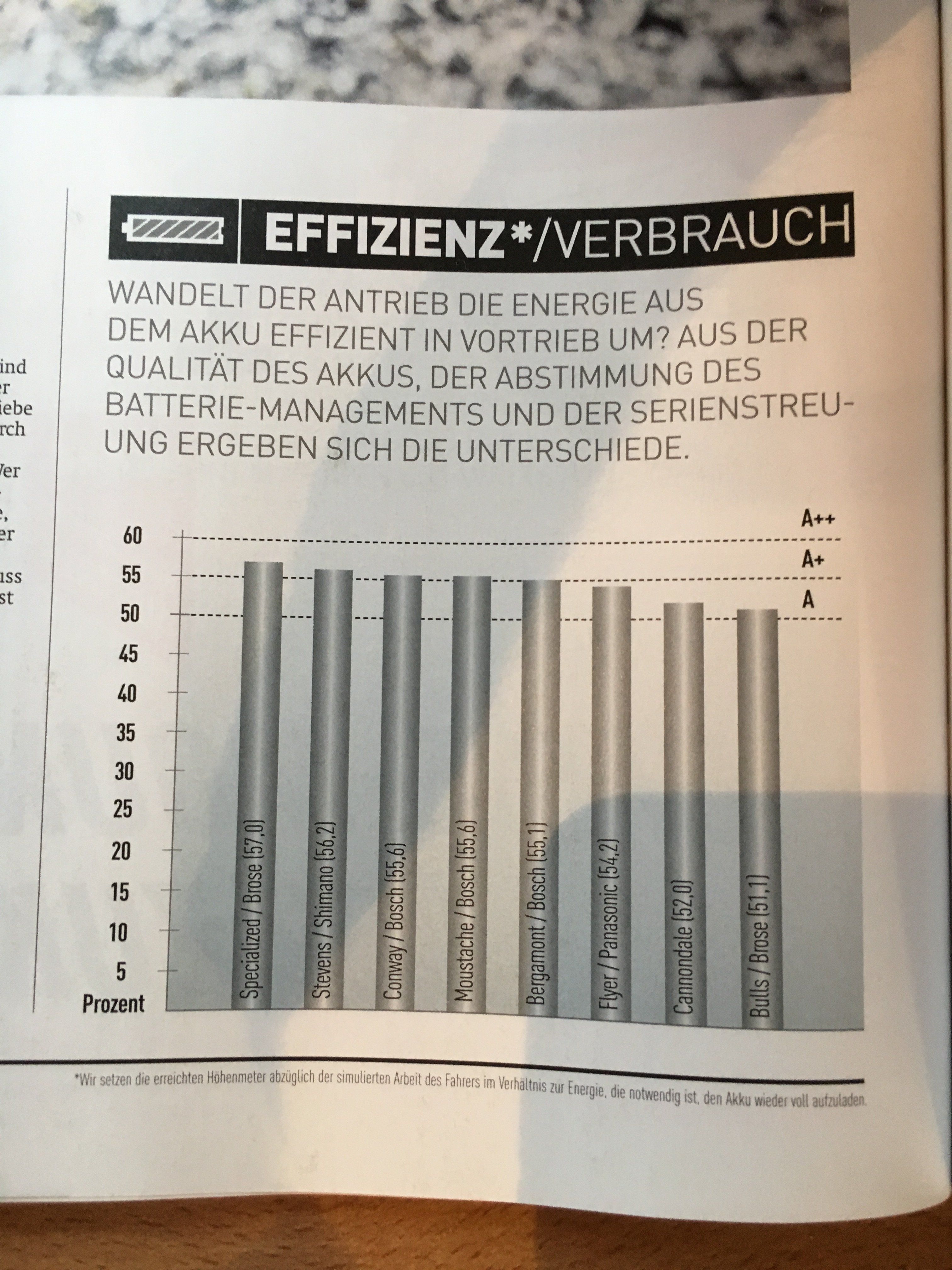

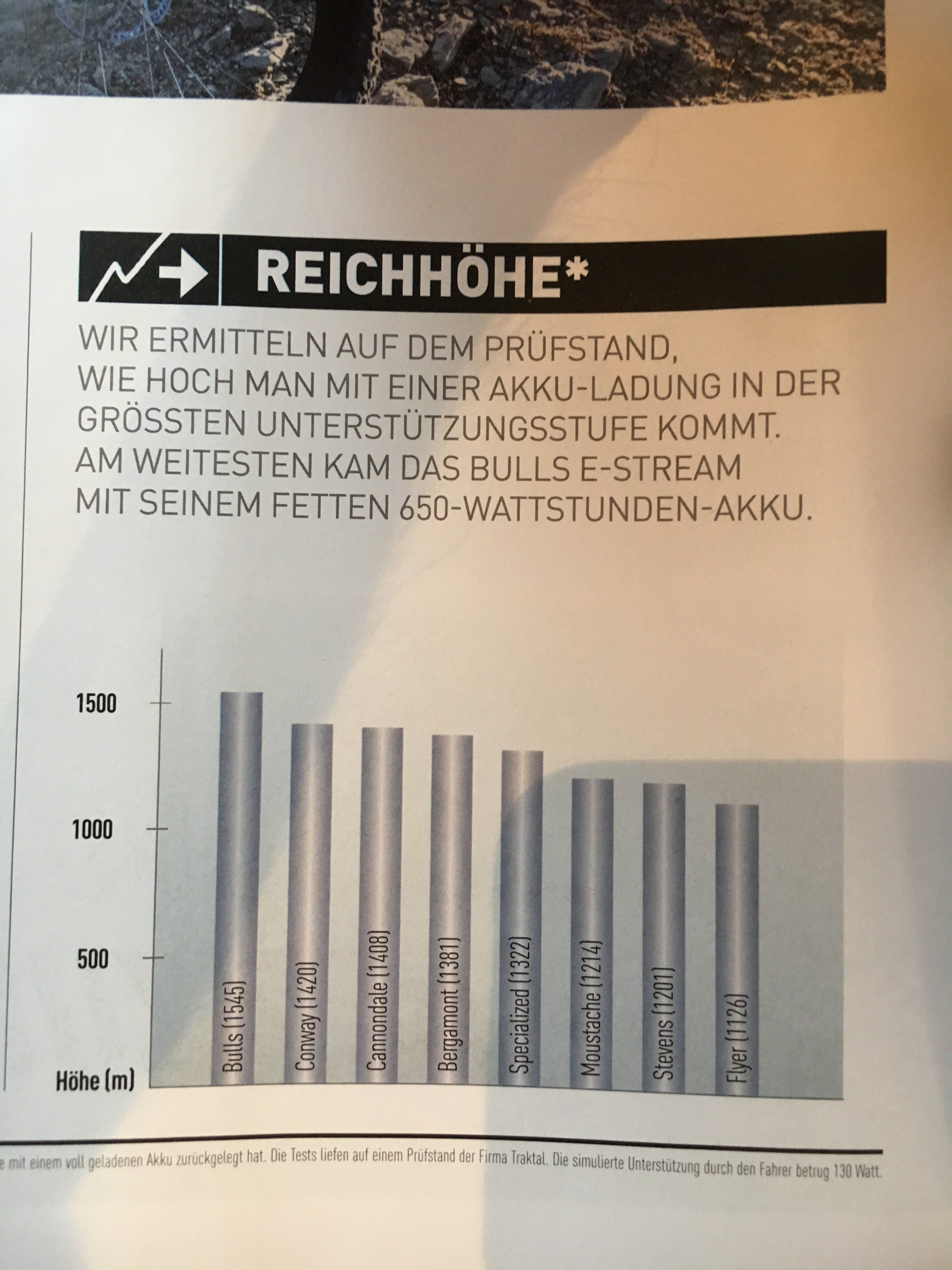

Aus den anderen Threads habe ich gesehen, dass die Brose Motoren im z.B. Bulls (allerdings) mit einem 650 Watt Akku ungefähr die doppelte Reichweite haben.
In der neuen bike E-MTB 01/17 ist ja ein Test, in dem auch 2 MTB mit Brose vertreten sind - Bulls + Specialized.
Natürlich ist die "Reichhöhe" mit dem 650 Wattstunden-Akku des Bulls größer als mit dem 460 Wh-Akku im Specialized.
Bei der Betrachtung der Effizienz/Verbrauch verschiebt sich das Bild aber.
Das das Bulls aber die doppelte Reichweite wie das Speziailzed hat, wage ich für die "Serienmodelle" doch arg zu bezweifeln.
