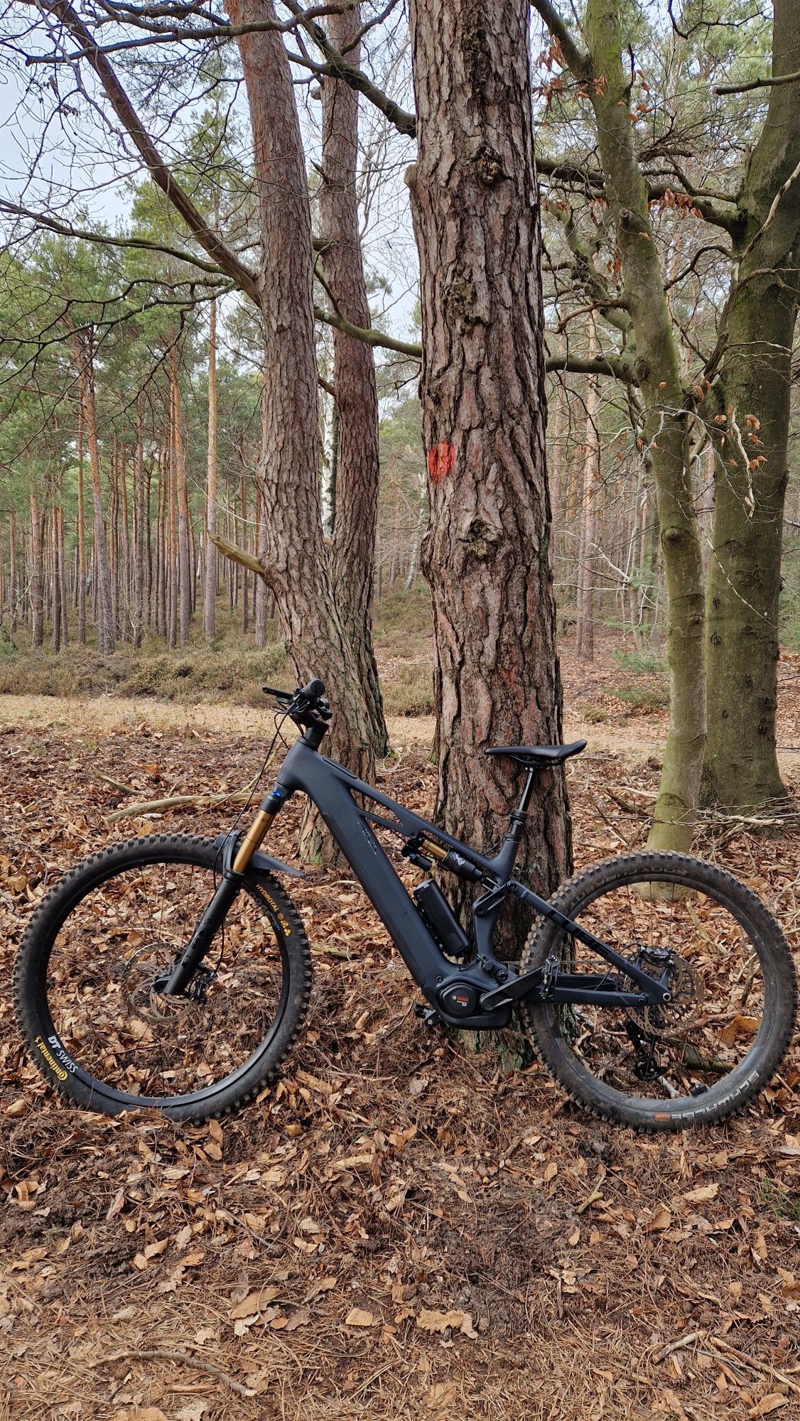

kannst du mal ein Bild einstellen? Das "schwarze" wirkt auf den Bildern der Homepage, als hätte es einen Blaustich
Hallo,
ich habe tatsächlich keine Bilder für die Galerie bisher gemacht, es ist nicht wirklich schwarz sondern eher eine Farbe in Richtung Graphit, hier ein Bild von der ersten Ausfahrt, das gibt am ehesten die Farbe wieder.
hier wirkt es auf dem Photo tatsächlich so als hätte es einen mini Blaustich, das nimmt man in echt so aber nicht wahr und kommt eher durch die Kamerasoftware
