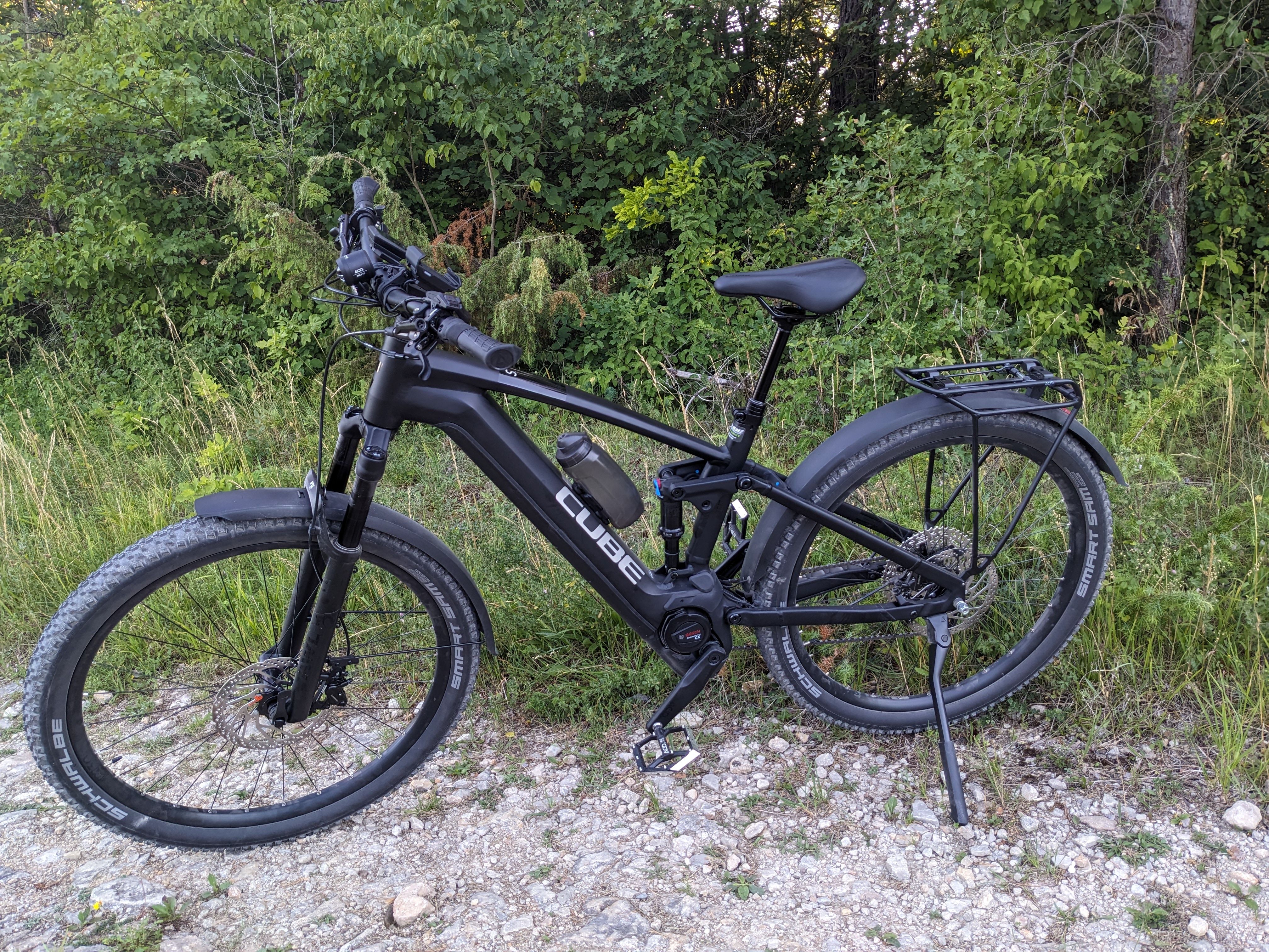

Ich konnte gestern Vormittag das Bike abholen.
Abends gleich eine 40km Tour gemacht, Asphalt/Schotter 50/50 und ein wenig über trockene Wiesen. Bei etwas härteren Schlägen kommt der Ständer * schon gewaltig und das Mehrgewicht am Heck ist auch leicht spürbar.
Was mich wundert ist das ein "SmartSam Race Raceguard" montiert ist. Ich dachte Cube montiert nur die "Performece". Nehme ich aber gerne hin :). Was mich ebenfalls wundert das er doch sehr leise ist, da hatte ich ganz andere Berichte gelesen. Liegt wohl am neuen Profil? Lediglich beim Bremsen * oder in Schräglage beginnt er zu schreien.
Heute wollte ich ein wenig in den Wald. Ich bin leider nur 600m gekommen. Auf eine Wiese abgebogen, nach ein paar Metern Fehlermeldung :-( "Fehler 523001" Fehler am Geschwindigkeitssensor. Aller greifbaren Steckverbindungen neu gesteckt, Akku raus, Sensor überprüft usw. Muss ich morgen wohl wieder zum Händler :-(.
So, heute Vormittag wegen dem ("Fehler 523001" Fehler am Geschwindigkeitssensor) beim Dealer aufgeschlagen. Die haben gleich das Diagnosegerät angehangen. Geschwindigkeitssensor defekt, wechseln sie gleich ca. 1 Stunde Wartezeit. Nach 1.5 Stunden kam die Rückmeldung "2 Schrauben wurden im Werk schief eingeschraubt", kann nochmal 1.5 Stunden dauern. Also erst mal nach hause gefahren. Eben angerufen ob ich das Bike abholen kann. Leider nein an dem vorhandenen Geschwindigkeitssensor ist das Kabel zu kurz. Müssen ein neues Bestellen, aber Bosch sei da sehr schnell ich könne mit Mitte bis Ende nächste Woche rechnen. :-(
