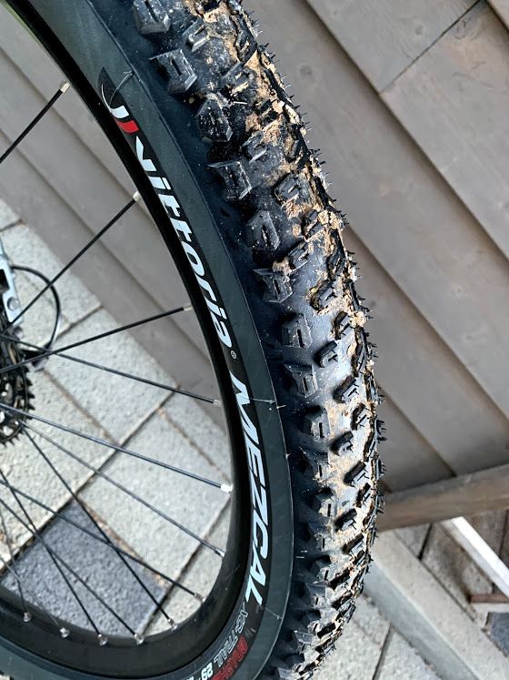

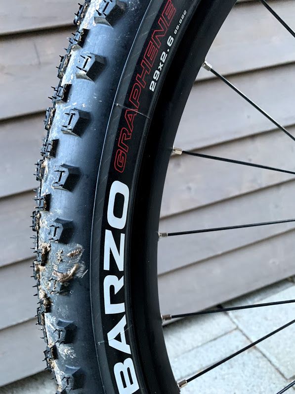

Habe gestern auf Barzo vorne und Mezcal hinten gewechselt. Die erste Minirunde war vielversprechend. Subjektiv rollt die Kombi gegenüber den Smart Sam besser. Bin schon auf die nächsten Touren gespannt...
