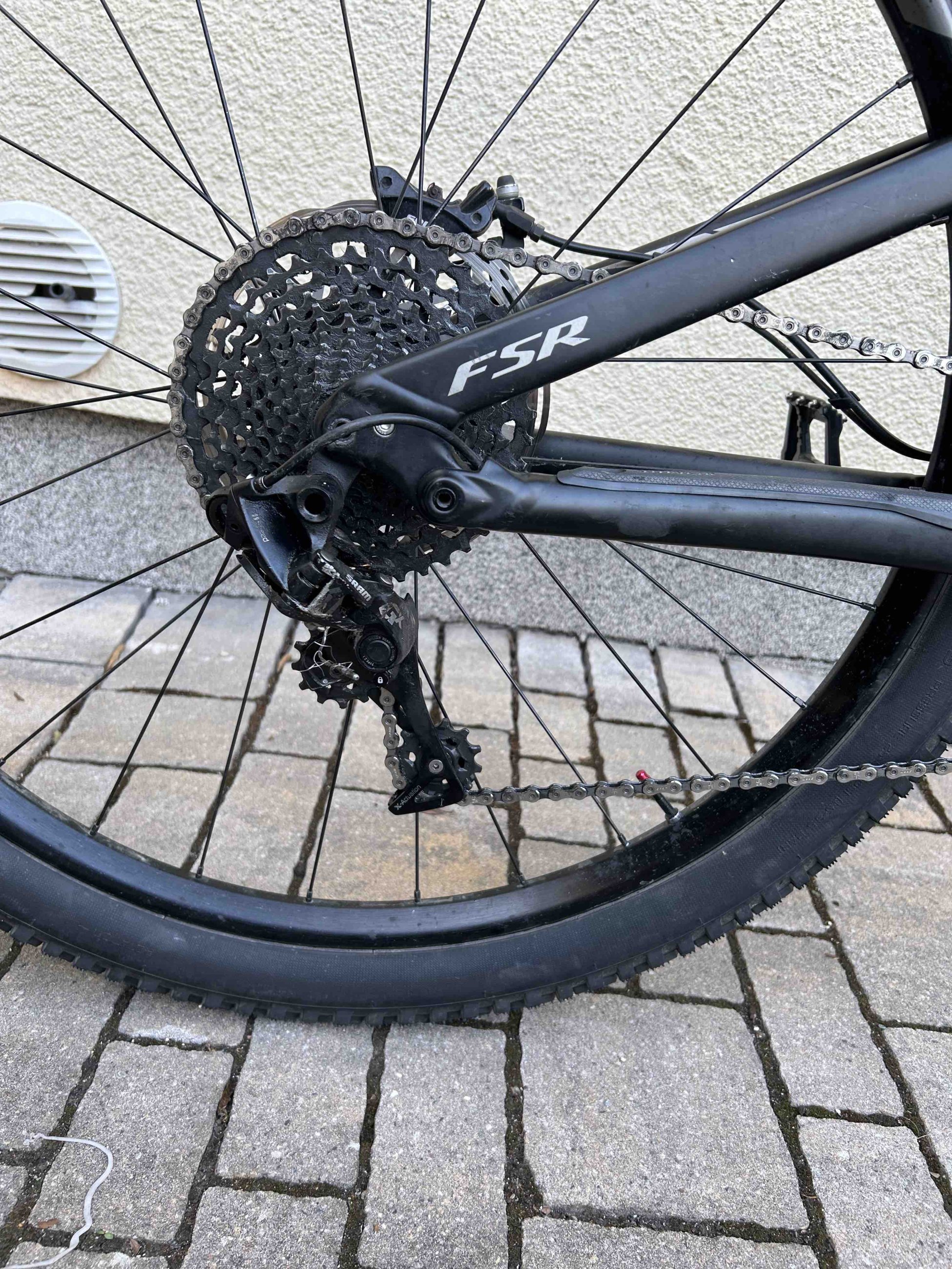

ich besitze ein Specialized Turbo Levo.
Ich habe vorne das Ritzel von 32 auf 36 Zähne gewechselt.
Im Zuge dessen, habe ich nun eine neue Sram Kette drauf gezogen.
Dies habe ich um 2 Zähne auf 118 erweitert.
Auf dem Ständer schaltet die 1x11 Schaltung einwandfrei.
Setze ich mich drauf, macht nur der 10 und 11 Gang Probleme.
Die Kette springt manchmal so komisch an den hinteren Schalträdchen. Ich kann es mir nicht erklären warum.

Kette neu, Ritzel vorn neu , Kassette hinten alt? Wie viele Kilometer hat die Kassette runter? 10 /11 Gang meinst du die ganz kleinen Ritzel oder? Für mich scheint die Kettenlänge okay zu sein.
Auf dem Foto sieht aber das kleinste Ritzel verschlissen aus, ist aus der Entfernung etwas schwer zu beurteilen. Da du von 32 auf 36 sicher nicht ohne Grund gegangen bist, spricht das klar für meine These. Bei einem verschlissenen Ritzel rutscht die Kette unter Last dann über die Zähne.

Kassette 3,5 Jahre alt und alles hat 4100KM gelaufen. Ja, ich meinte die ganz kleinen Ritzel.
Neue Kassette kaufen und in Zukunft eine höhere Trittfrequenz ohne Turbo Modus benutzen :D.
Da die Umschlingung der Kette besonders bei den kleinen Ritzeln sehr gering ist, lastet besonders viel Kraft auf den wenigen Zähnen. Somit ist der Verschleiß dort am höchsten. Was eine höhere Kraft aus dem Motor und der Wunsch nach einer niedrigen Trittfrequenz begünstigt.
Denn sind wir mal ehrlich 10/11 mit 36 tritt niemand mit dem Biobike dauerhaft für 25km/h.

Alles klar, ich habe verstanden :)
Dann wechsel ich jetzt mal die Schaltrollen und wenn es nicht besser wird, danach wird die Kassette getauscht.
Ich gebe hier gerne Feedback, wenn es die Rollen schon gelöst haben.

Wobei deine Kassette mit mehr als 4000km ein würdevolles Leben hatte. Bei viel geringere Laufleistung hätte ich dir die Umrüstung auf Shimano nahe gelegt. Dort kann man die Ritzel einzeln tauschen und bekommt das 10er und 12er für um die 20€ im Paket. Was um einiges günstiger ist, als jedes Mal eine komplette Sram Kassette zu erwerben. Für 12 fach
https://best-bike-parts.de/Shimano-...omJpUYZQJ0fKspo5qhDA7TCTqGC7ZbuXsKrxgd6BwVp3e
11fach keine 10€ für 11 / 13
https://www.bike-components.de/de/Shimano/Ritzel-fuer-XT-CS-M8000-11-fach-p57704/
Allerdings benutzen Sram X D / Shimano HG 11fach und Micro Spline 12fach verschiedene Freiläufe am Laufrad.
