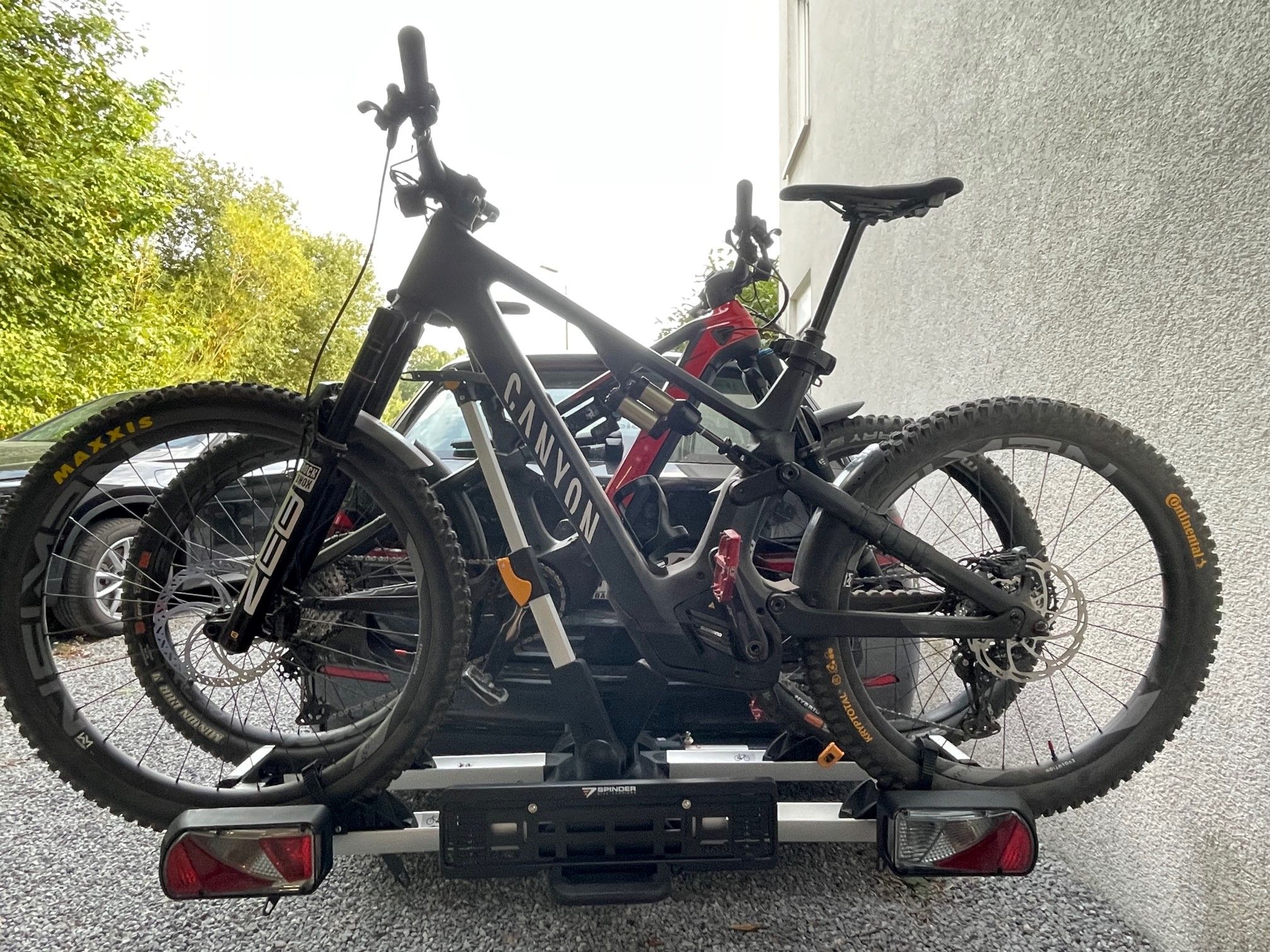

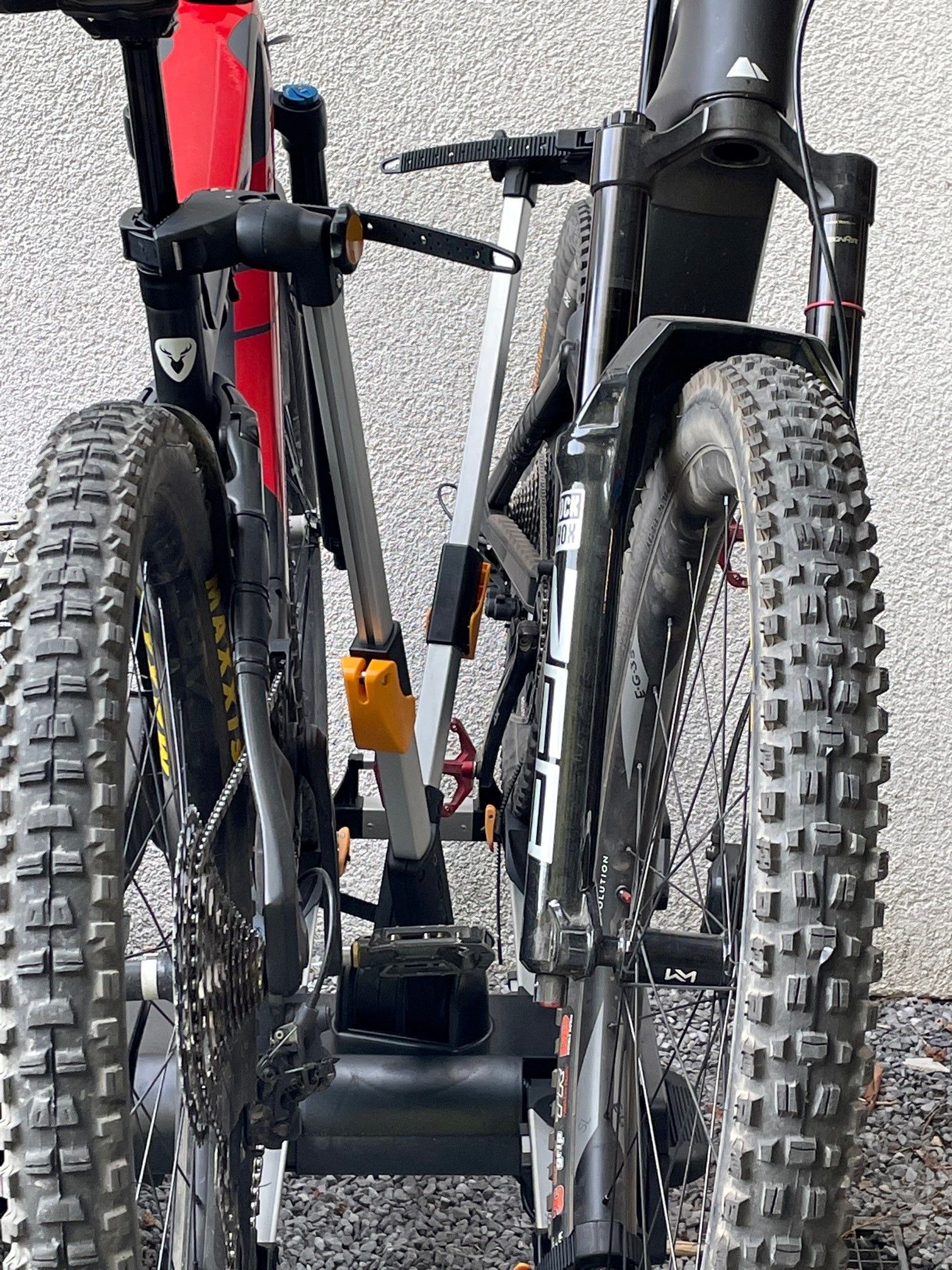

So, ich hatte jetzt die Bastelei mit meinem Übler X21 (altes Modell) satt und die Macken im Bike auch. Zudem ließ sich mein Canyon überhaupt nicht befestigen. Also habe ich mir nach langem Überlegen doch einen Spinder Xplorer plus trotz "Made in China" gekauft.
Hier mein review: Sein Herkunftsland kann er nicht verleugnen, jede Menge Plastik. Das Prinzip ist prima, die Räder stehen ausreichend weit auseinander, die Schienen sind lang und breit genug. Beide Bikes lassen sich an der Sattelstütze befestigen und sind wirklich einfach auch allein zu montieren. Ist erstmal alles fest, würde ich mir mehr Stabilität wünschen, die Bikes wackeln schon gehörig hin und her, berühren sich aber in keinem Fall gegenseitig. Wenn sie unterwegs nicht abfallen (da habe ich noch kleine Bedenken), soll mich das Wackeln nicht stören.
Mal sehen, ob ich ihn behalte. Tendenziell ja.

Was mir auf den ersten Blick nicht so zusagt, ist die Befestigung der Arme an den variablen Rohren der Sattelstützen. Kannst Du die Arme nicht etwas weiter zusammenschieben und am Sitzrohr des Rahmens befestigen?

Doch das geht, kein Problem. Aber ich wollte ja gerade das Klemmen am Carbon vermeiden. Obwohl die Ratschengurte alle möglichen Schutzmaßnahmen gegen Beschädigungen mitbringen. Welchen Vorteil siehst Du?

Das würde ich nie verwenden.
Physikalisch haarsträubende Konstruktion
Naja, Du hattest ja selbst geschrieben, dass die ganze Angelegenheit ziemlich wackelt. Ich persönlich würde es auf jeden Fall vermeiden, an dem beweglichen Teil der versenkbaren Sattelstütze zu verzurren. Nicht weil ich Angst hätte, dass es nicht hält, sondern weil ich eher ein Beschädigung an der Sattelstütze befürchten würde. Während der Fahrt wirken da schon ganz schön viele Kräfte...
Abenteuerlich sehe ich den extremen Winkel der Strebe in Bezug zu den einwirkenden Kräften beim Bremsen.....
Ich nehme mal an dass die Strebe unten fix ist oder? Wenn ja, wäre ich beruhigt, wenn nein.......
Ja, unten sind die ausziehbaren Haltearme unbeweglich, also fest. Die Hebelwirkung ist ja bei Bügeln und Haltearmen, so wie bei anderen Trägern üblich, eigentlich gleich.
Mir wäre ein Thule oder Uebler auch lieber, aber da ist mit den Haltearmen keine vernünftige Befestigung möglich. Und meine Carbonrahmen möchte ich ungern beschädigen.
Natürlich wäre ein Totalverlust unterwegs noch weit schlimmer.

Das ist ein super stabiler Biketräger - lange Schiene für großen Radstand - weit auseinander damit sich die Bike's nicht stören - stabiler Eisen Grundrahmen - feste Verankerung der Tragarme - nachstellbare Spannkraft für die Anhängerkupplung. Alles in allem eine sehr gute Wahl (für mich hinter unserem Kastenwagen). Ja, günstiger hergestellte Biketräger haben mehr Plastikanteil und sind somit auch ein wenige anfälliger.
Ja, die Schlösser sind nicht das Beste, aber das gilt leider auch für alle anderen Träger die ich bisher selber hatte und getestet habe. Ein kleiner Schraubenzieher und die Dinger sind auf bzw. kaputt. Die sollen in erster Linie verhindern, dass dir an einer Kreuzung von hinten die Räder runterklaut. Für alles andere (längere unbeaufsichtigte Standzeit) sollte man einfach stabile Schlösser gegeneinander nehmen.
Abhängig vom Bikerahmen kann du das Ding fast überall fixieren, ob Sattelstütze oder Hauptrahmen (Carbonrahmen mit ein wenig Gefühl anziehen).

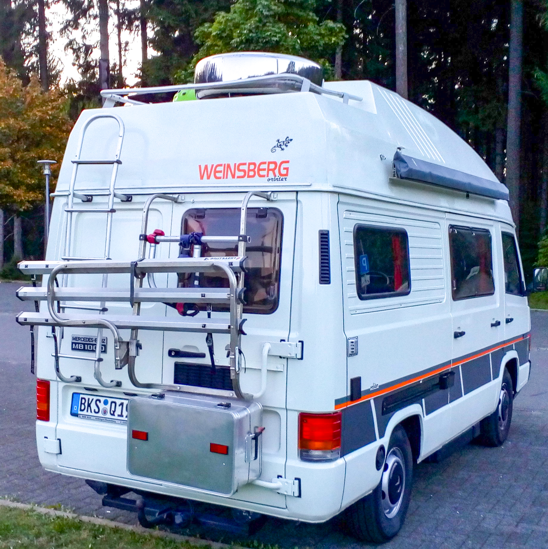

Gibt’s nu eine konstruktive Lösung bzw. einen Träger mit Abstand zum Camper???
Ja gibt's. Eigentlich ne uralte Lösung. Man muss sich nur von der Montage auf der Anhängerkupplung verabschieden.
Träger für die Montage an der Tür. Hier das der ist so alt wie das Auto und darf 60kg tragen. Reicht für zwei E-Bikes und ein Kinderfahrrad. Ist so gar Platz für nen 800er Lenker.
Türen gehen auch mit beladenem Träger problemlos auf und zu.
