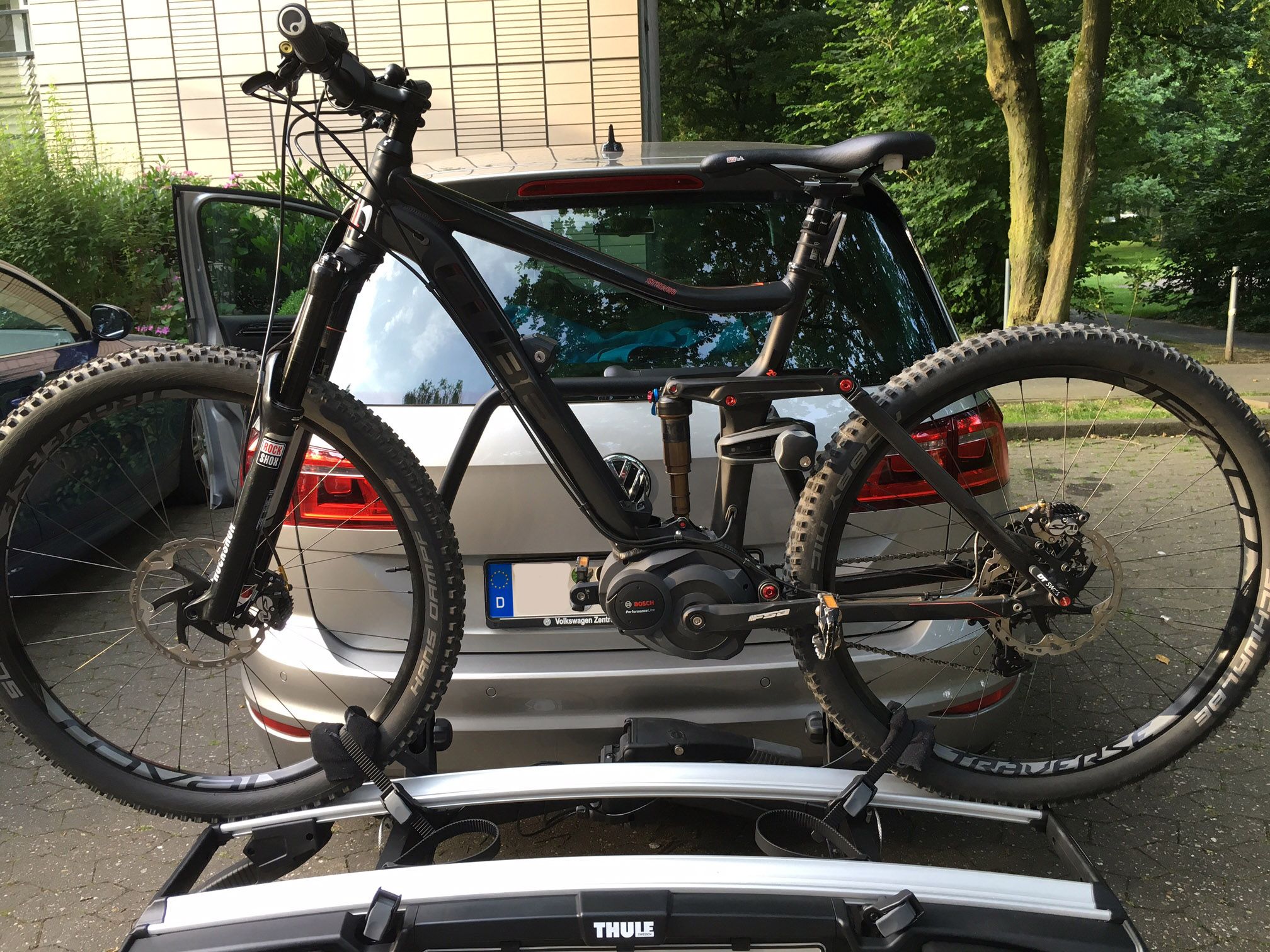

Wenns nicht zusammenfaltbar sein muss dann empfehle ich den Thule Velospace 917. Eindeutiger Vorteil ist der große Abstand der bikes auf dem Träger und der breite Bügel für die Platzierung der Haltestreben. Speziell bei e-bikes ist es oft schwierig eine geeignete Postion für die Halteklammern zu finden.

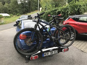

Ich nutze den Thule EuroClassic G6, die Reifen stehen zwar etwas über (2,8 Zoll) aber halten ohne Probleme. Die Spannbänder sind noch ausreichend lang, bei 3 Zoll könnte es aber wohl eng werden

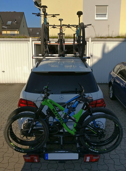

ich stehe vor der Herausforderung mein Nicolai ION G16 Boxx3 (M) mit einem Radstand von 1333 mm zu transportieren. Momentan behelfe ich mir mit selbstgemachten Verlängerungen des Trägers.
Da dieser Träger von Uebler in die Jahre gekommen ist bin ich momentan auf der Suche nach einem neuen Teil.

Riemen die sogar 4.8er fassen gibts von Uebler z.B. (460mm lang anstatt 360mm)
jede Radaufnahme mit einer zusätzlichen Ratsche und langen Riemen versehen;
dazu die Fixpunkte der Ratsche und Riemenaufnahme mit 1,5cm Abstandshalter von der Radaufnahme entfernt (Reifen standen sonst auf der Ratsche)

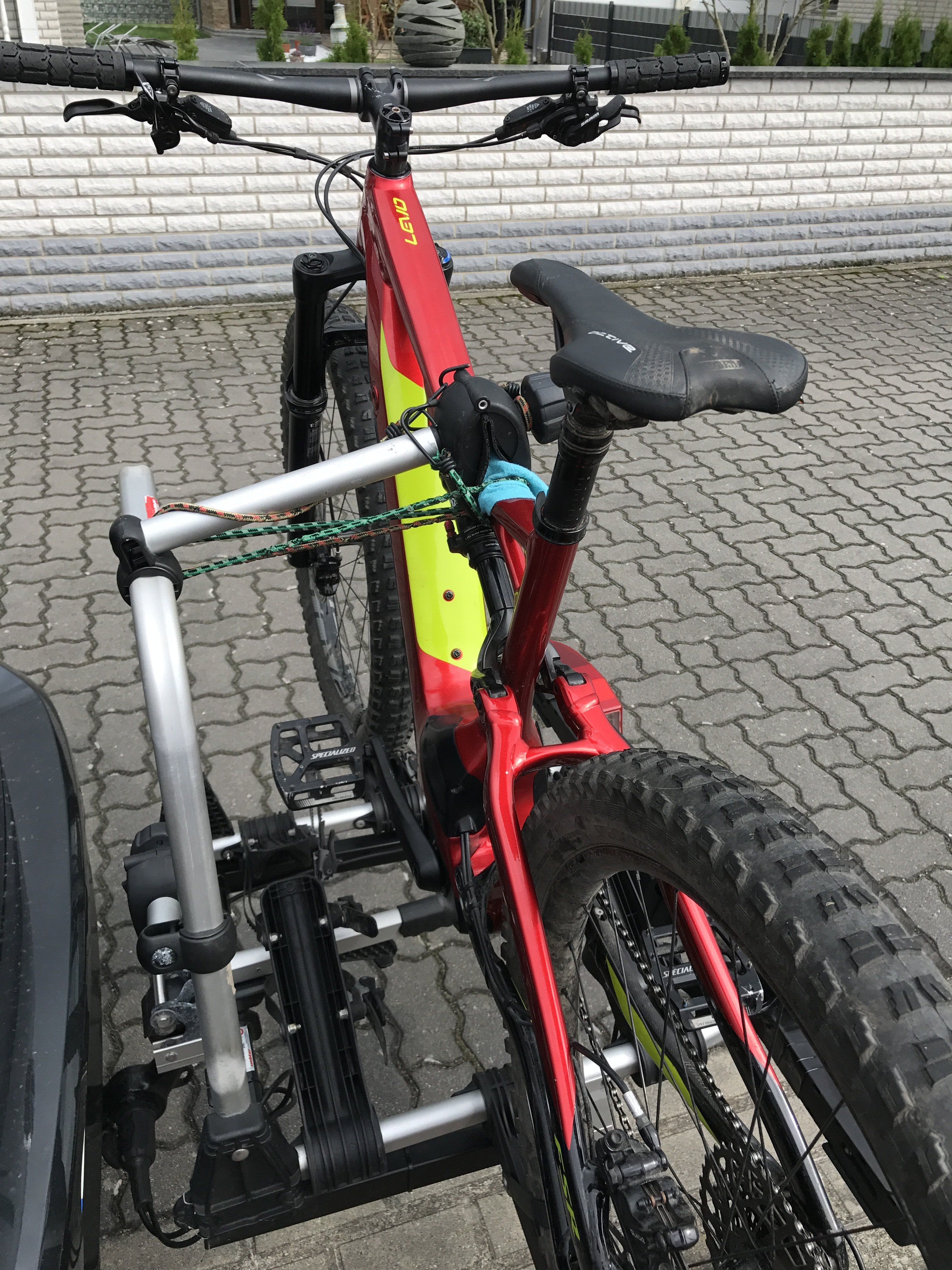

@Gandalf01 : Uebler F32.....an sich klasse, da komplett zusammenklappbar; perfekte Befestigung des Levo´s derzeit noch Arbeit ;)

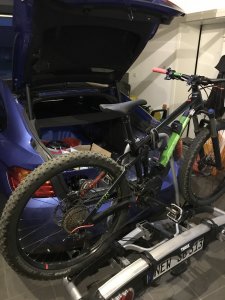

Hi, ist ein Uebler F32 der komplett zusammenklappbar und wegklappbar ist und in den Kofferraum passt, selbst ins Cabrio!!
Hab ihn als WA aus dem VW Zubehörshop gekauft. VW vertreibt ja Uebler im Zubehör. Der ist sehr stabil auf der Kupplung, da wackeln viele andere deutlich mehr, also top Teil!!
Die doppelten Ratschen hab ich nachgerüstet mit 460mm Riemen. Näheres bei Interesse.
Ps: keine zusätzliche Abspannung!!!
Hier mal ein Bild mit dem Levo am Golf (ist wie gesagt abklappbar; Levo passt nur an 2. Stelle wegen der Winkel der Greifarme (GEO vom Rahmen halt)
