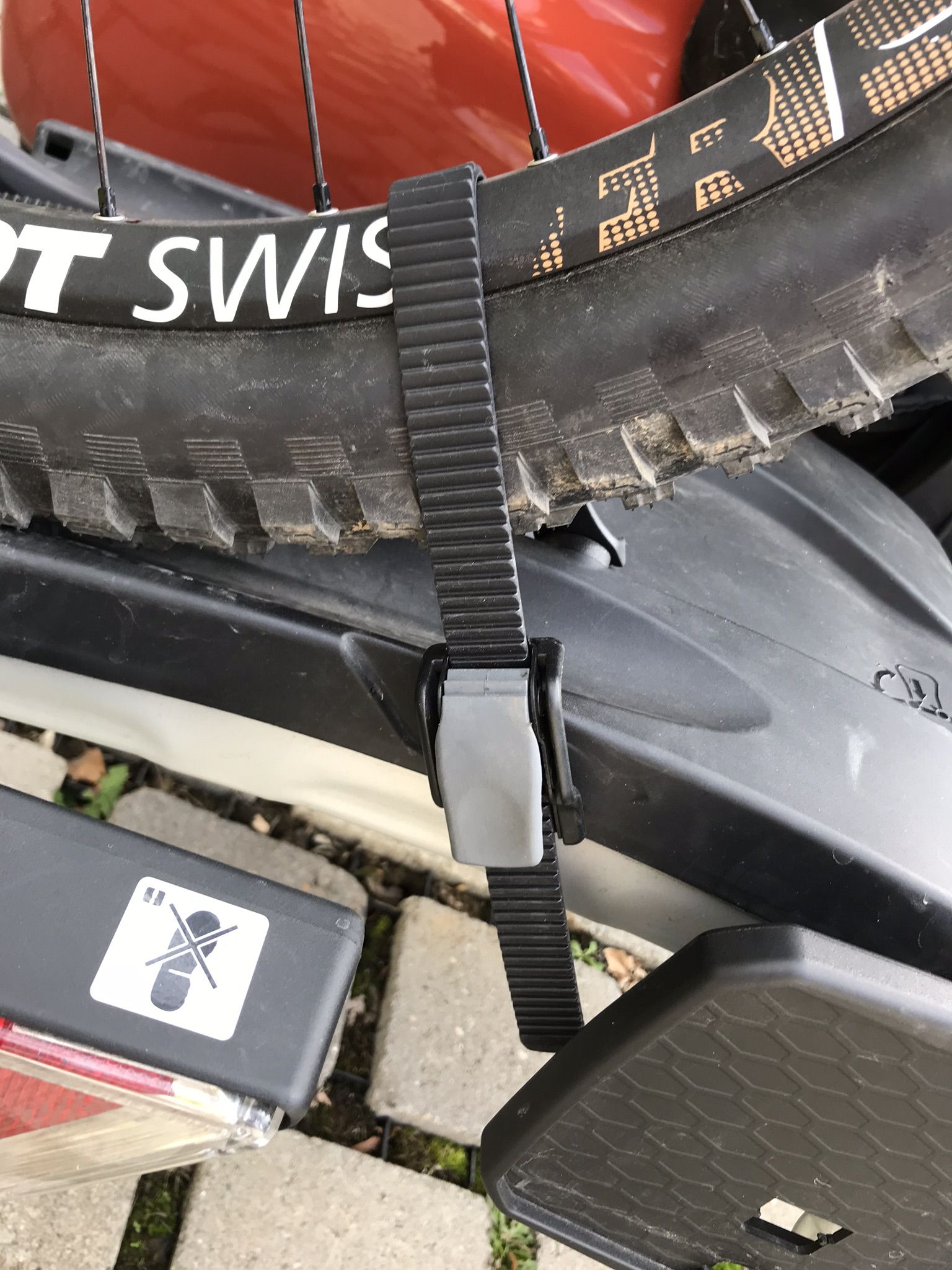

Also ich habe den Thule Easyfold (ohne Zusatz) und da gehen 3.0 Zoll reifen auf einer 50mm Felge problemlos drauf.
Bin mit dem Träger letztes Jahr knappe 900km am Stück ohne Probleme nach Südfrankreich gefahren, ohne das mein damaliges SDuro AllMtn Plus mit 3.0" WTB Bridger mit einer Breite von 79mm an der Karkasse und 77mm an den Stollen irgendwelche Schäden davongetragen hat.
Das einzigste was ich vorsorglich gemacht hatte war so graue Styropor Dinger aus dem Baumarkt um die Gabeln herum, damit sich die beiden Räder nicht gegenseitig beschädigen.

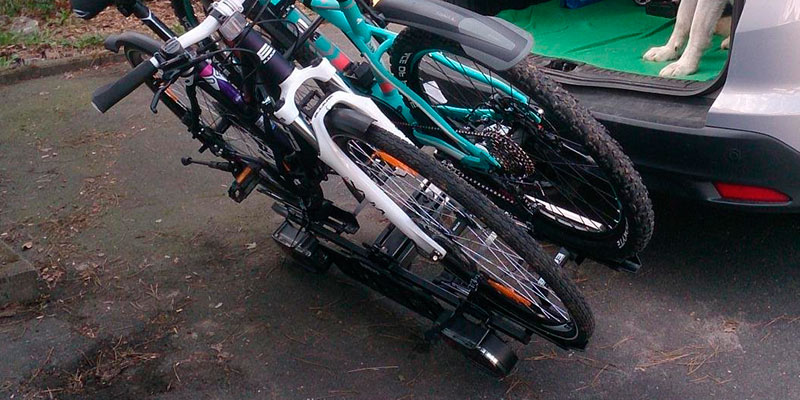

Hier Tuhle EasyFold und 2.8“ Reifen

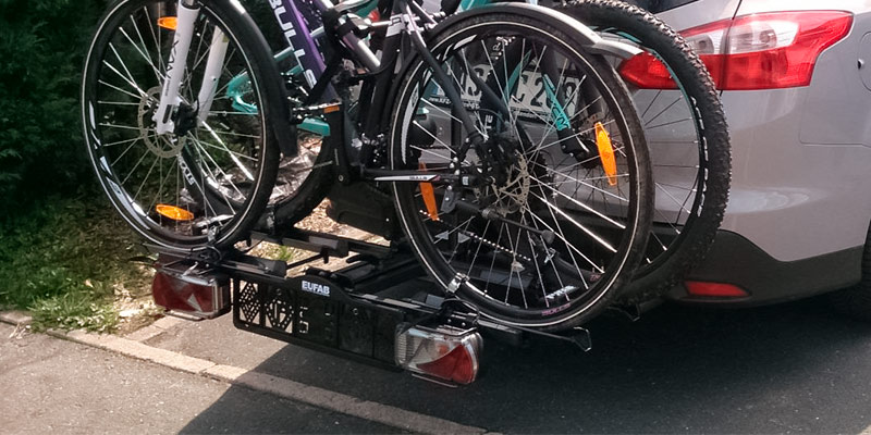

wir haben den Fahrradträger EUFAB 12010LAS. Er eignet sich perfekt für alltäglichen Einsatz für ein oder zwei Fahrräder und bietet maximale Nutzlast von 60 kg. Das Modell ist ideal geeignet für den Transport der Fahrräder mit großem Radstand. Dieser Fahrradträger für E-Bike hat die gesamten Abmessungen von 142 x 68 x 58 cm. Das Gesamtgewicht der Konstruktion beträgt 18 kg. Im zusammengeklappten Zustand verfügt dieser Fahrradträger für E-Bike über die Abmessungen von ca. 28 x 50 x 86 cm.

Habe eine Thule EasyFold XT2 und transportiere darauf zwei Merida Eone-Sixty 900e (M und S) ohne Probleme.
Laut Thule darf man die Klemmen nur bis 80mm verwenden, aber ich kann ohne Probleme die beiden Meridas am ca. 85mm breiten Unterrohr (natürlich ohne Akku) damit klemmen - hält bombenfenst.
