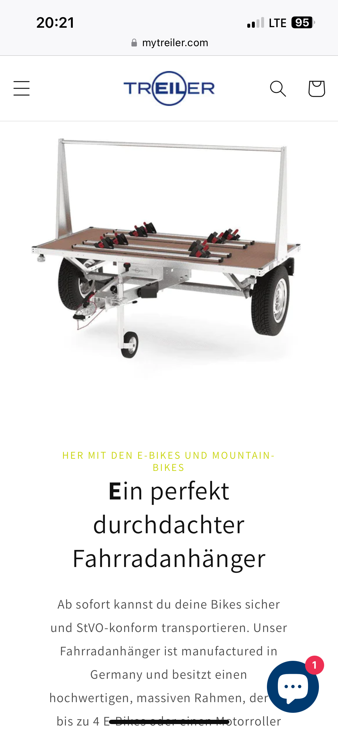

Darfst aber nur 100 fahren und ziehst halt ein Ding mit dir mit.
Hatte auch lange überlegt
Gibt echt tolle Sachen, aber da wir viel beim
Campen sind mit unserem California und oder Wohnwagen macht es doppelt keinen Sinn mit Hänger für die Räder

Ja stimmt. Ich habe nur echt so gar keine Lust, mit einem kleinen Minianhänger nach Italien - oder wie im Sommer geplant ist - nach England zu fahren..... Ein sicherlich sinnvoller Anhänger bleibt also nur die zweite Wahl.
Wenn du nachdenkst, kaufst du dir keinen Anhänger wie oben abgebildet, der technisch sowieso verunglückt ist, sondern einen normalen Anhänger mit Bordwand. Einen Anhänger der in Fahrtrichtung beladen wird und wo man eine Dachplane aufziehen kann. Da montierst dir dann (ein wenig Kreativität und Eigenregie vorausgesetzt) die Schienen. Am besten auf einen Metallraster den du als Ganzes mit vier M8 auf der Ladefläche befestigen kannst.
Den kannst du dann bei Bedarf rausnehmen und statt dessen Grünschnitt, Brennholz oder was weiss ich was man für haus und Garten halt so benötigt transportieren.
Hat mein Bruder so gemacht.
Wenn du sowieso einen Wohnwagen hast, ist klar wo die Räder mittransportiert werden. Da könnens ruhig auch vier Stück sein.
