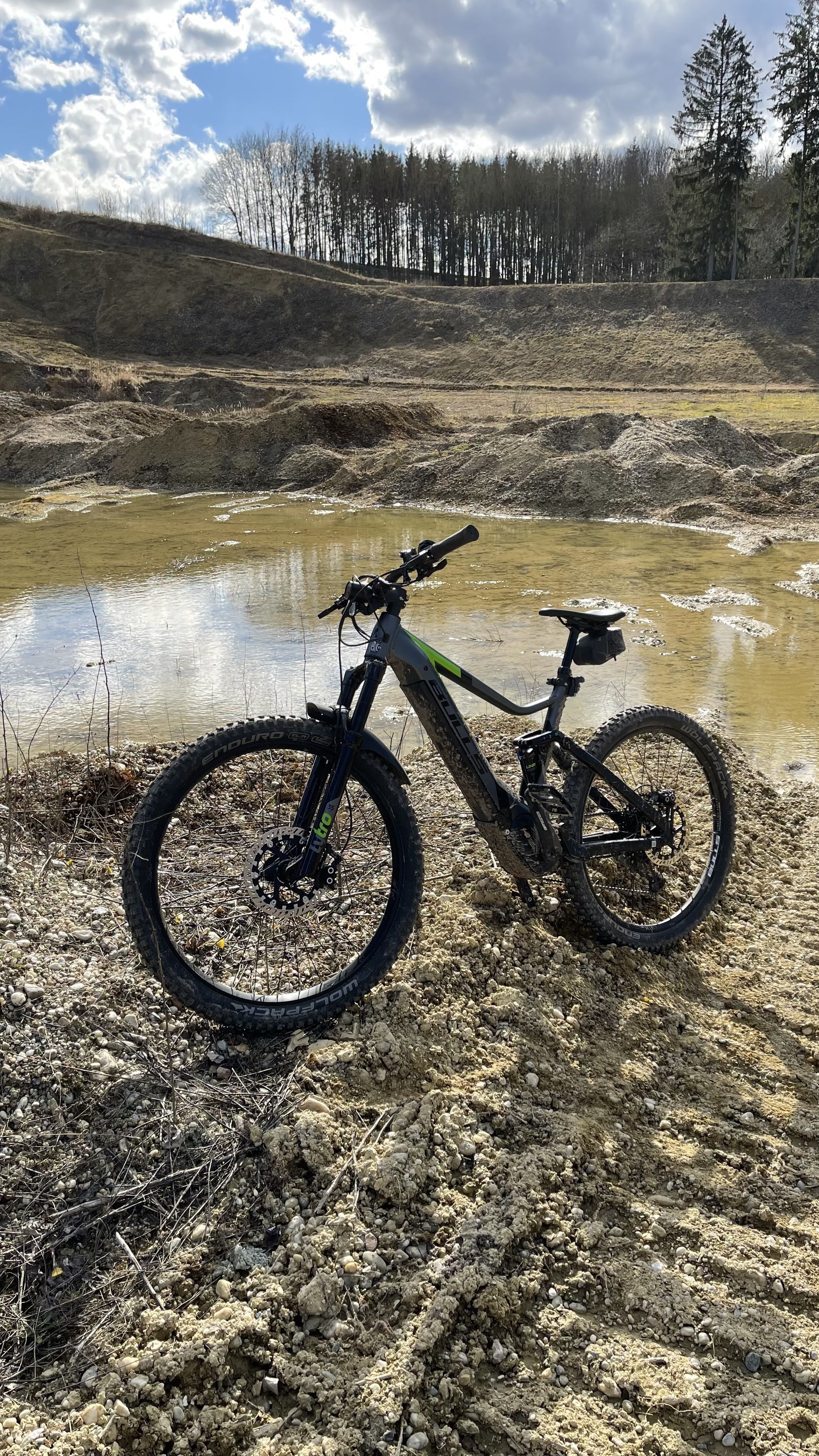

Ich packe heute die Räder sowieso drauf und wenn ich dran denke, mache ich ein Bild. Ich habe hinten 2.8er, man kann es nicht passen nennen, aber es funktioniert einwandfrei.

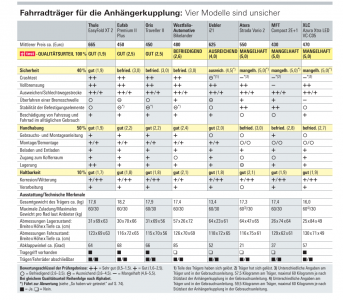

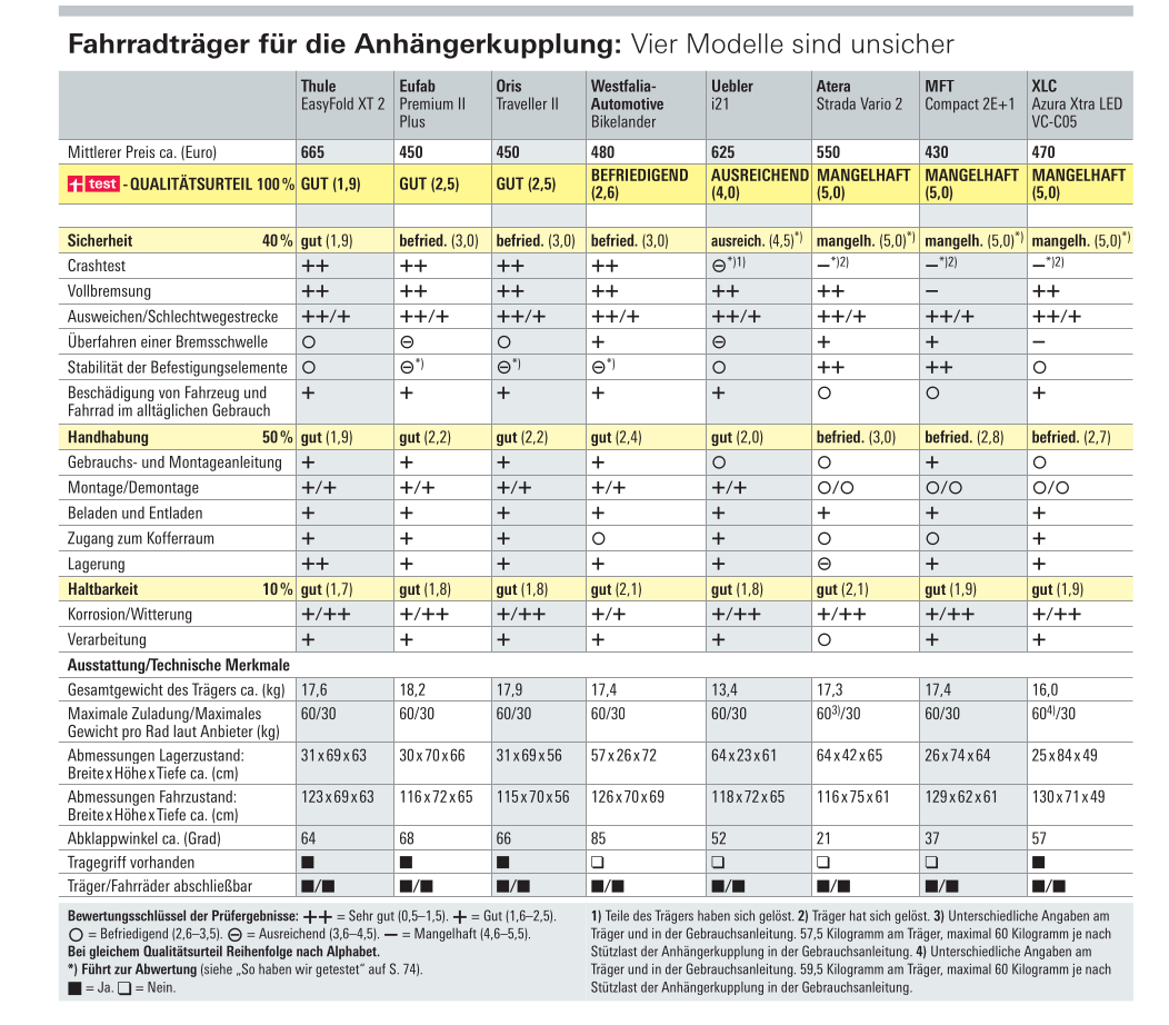

ist doch grad in der Emtb ein Test/Vergleich von Heckträgern drin.
Und da schneidet der Uebler i21 mit sehr gut ab (der Thule und andere auch).

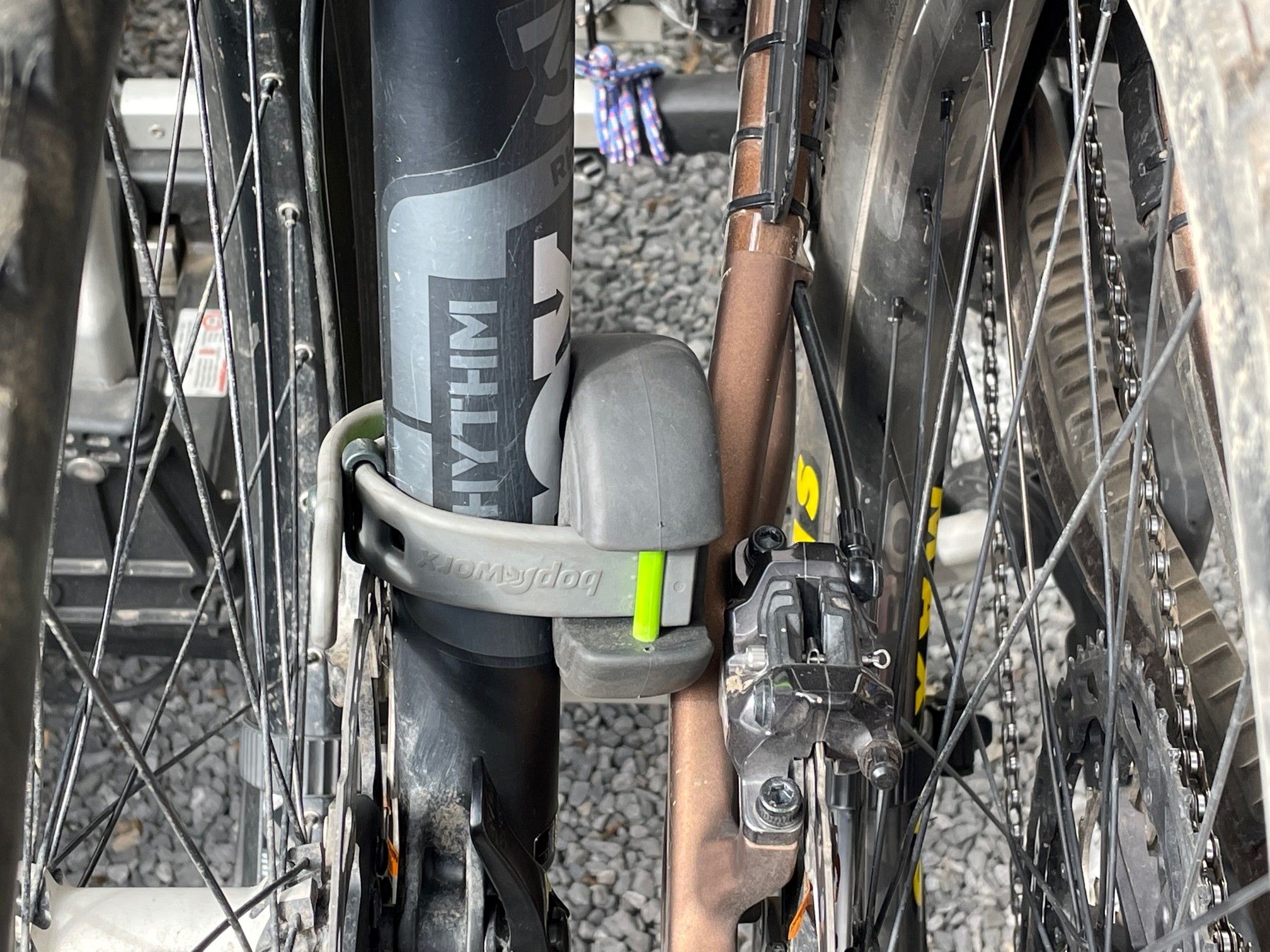

An den Gabeln habe ich jeweils diese Dinger, der Name ist mir gerade nicht präsent. Sonst kann es sein, dass die Räder unten aneinander stoßen und verkratzen. Zusätzlich sicher ich noch jeweils ein Pedal mit einem Gummispanner, sonst drehen sich die Pedale bis eins gegen das Unterrohr des anderen Rades kommt. Gibt auch fiese Kratzer.
