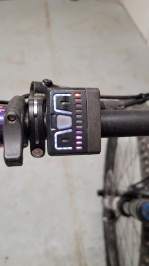

Hallo,
der Fazua Motor in meinem Focus Raven² läuft nicht mehr.
Ich habe einen roten Balken oben in der Lenker remote und mit der Fazua toolbox 2.20 den Fehler #28 "Motor 36V line shorted" ausgelesen.
Gibt es da Reparaturmöglichkeit oder musss ich mir einen neuen Fazua drivepack evation zulegen ?
Hat Jemand ggf. einen gebrauchten Motor / drivepack übrig ?
Gruß projekt
Was mir noch einfällt im Nachgang, hatte das auchmal das es rot war, da musste ich nur den Speichenmagnet wieder neu besftigen. Keine Ahnung ober der sich damals etwas verdreht hatte oder, danach ging es wieder. Schaue mal ob der nicht auch nur verrutscht ist bei dir.
