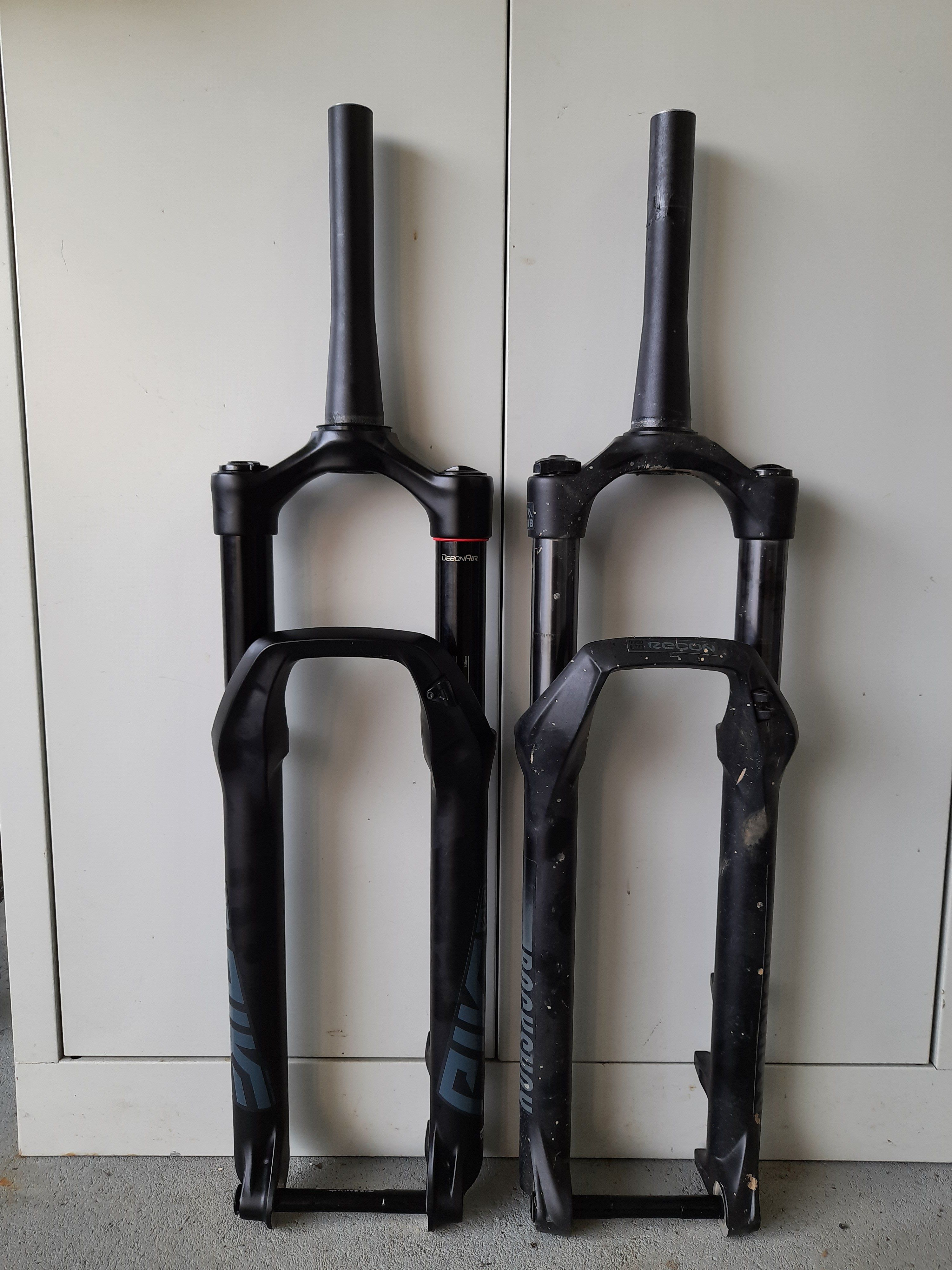

Interessanterweise hat die 130mm Pike nachgemessen keine größere Einbauhöhe als die 120mm Recon. Die Geometrie am Stereo verändert sich also nicht, bei einer 120mm Pike wäre die Front somit wahrscheinlich niedriger als im Original ausgefallen.
Links Pike, rechts Recon.

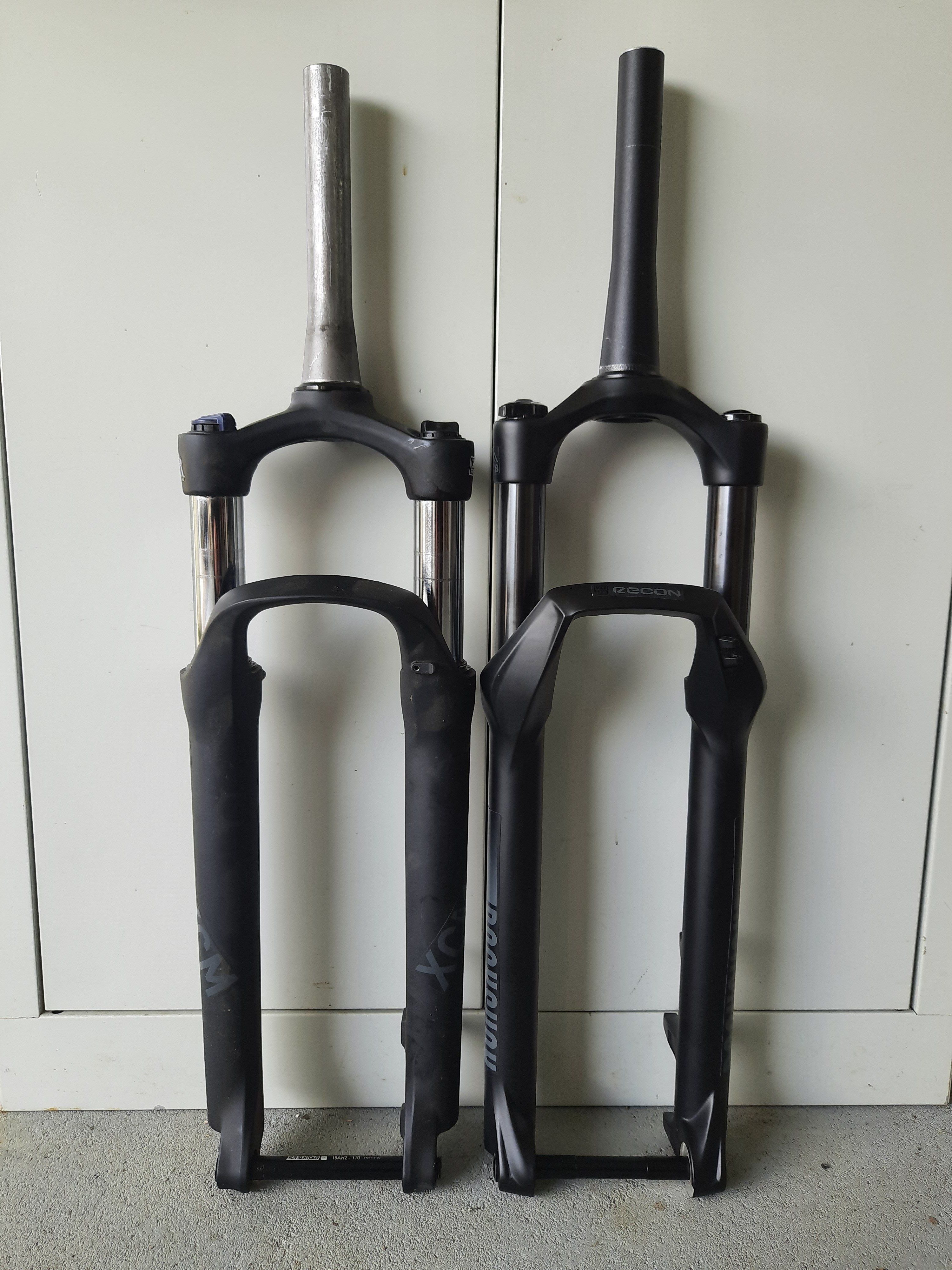

Im Vergleich der 120mm Recon mit der 100mm Suntour baut die Recon 10mm höher.
Links 100mm XCM, rechts 120mm Recon.

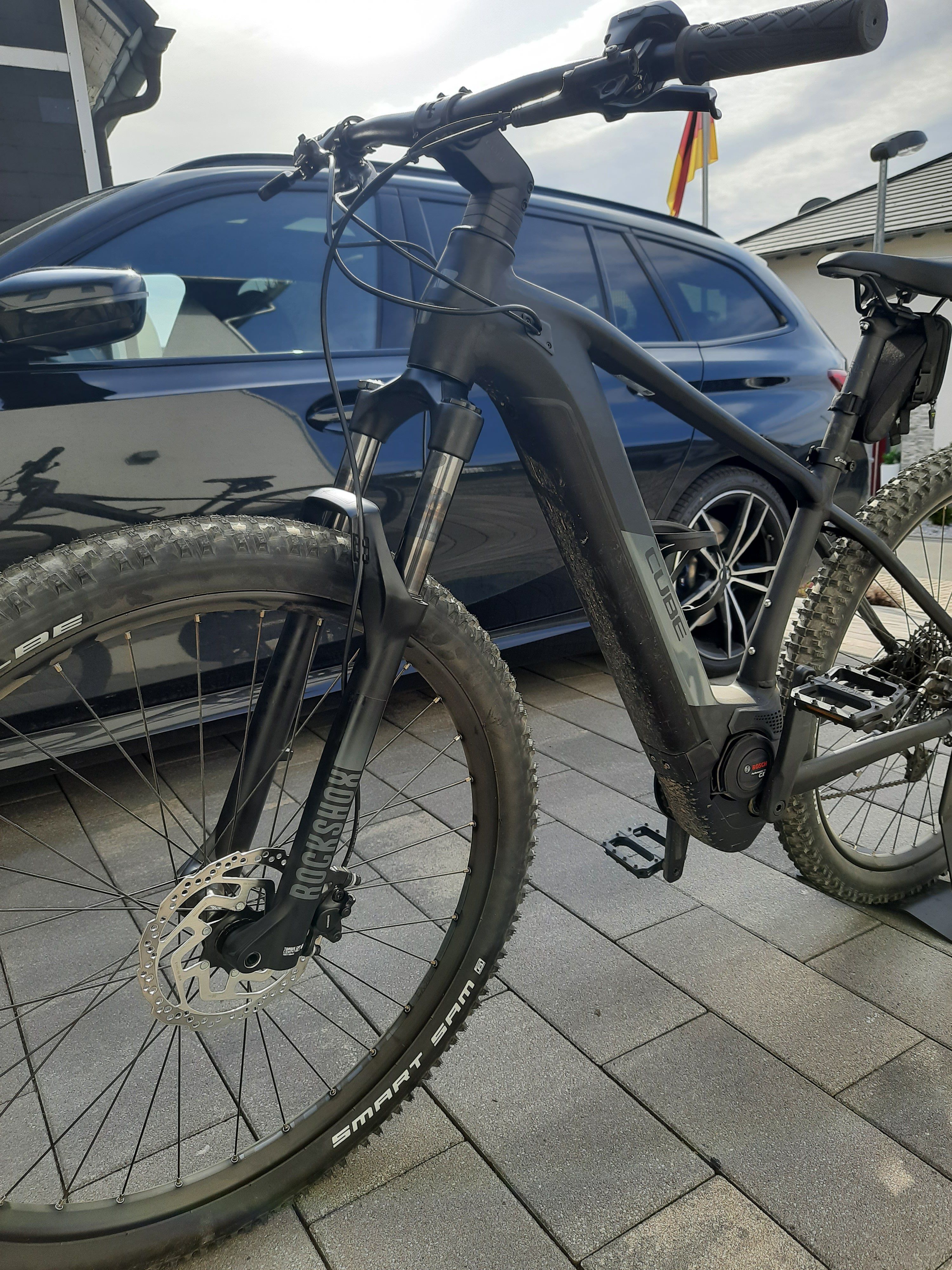

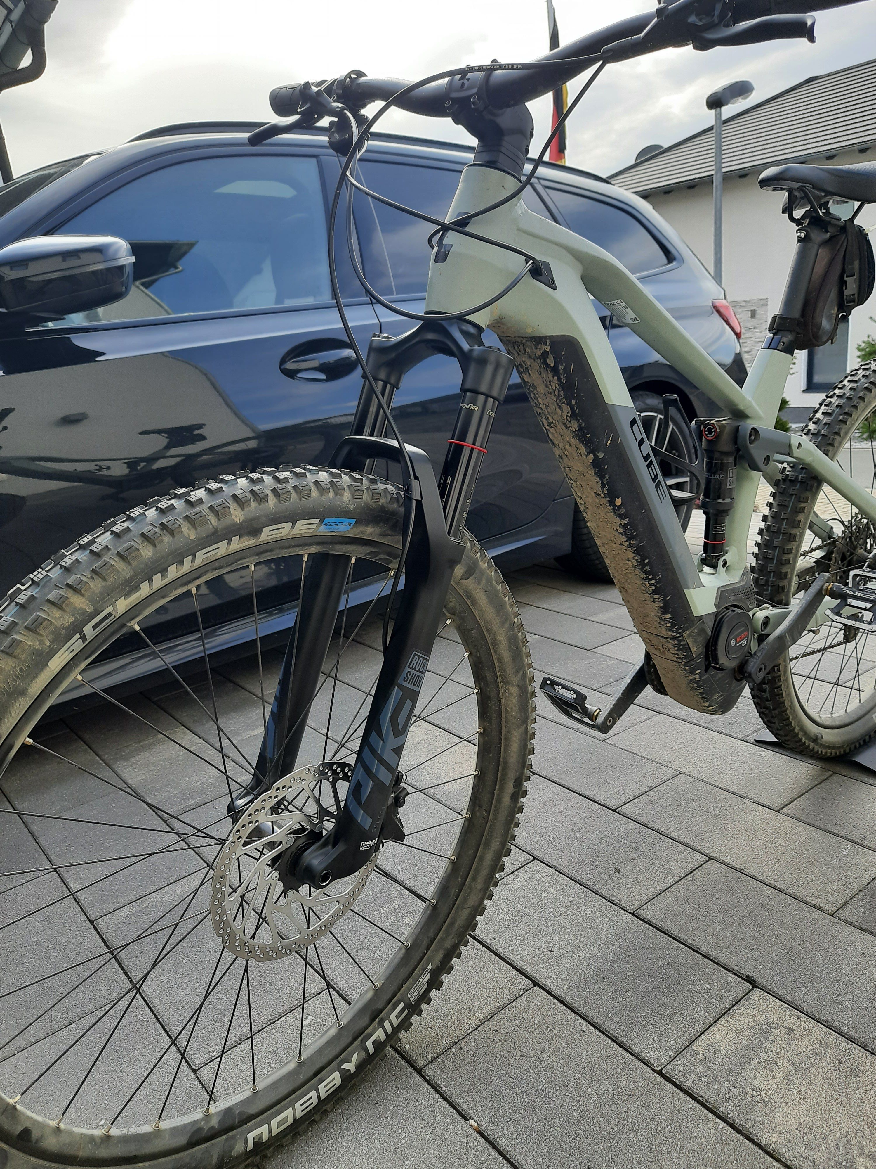

Ansonsten war der Umbau Problemlos und schnell erledigt. Hier noch Bilder vom fertigen Prödükt:
Das Stereo hat durch den Umbau 500g abgespeckt...
...und das Reaction sogar 1.050g!!
Die Farbe vom Reaction passt übrigens 100% zur Gabel :)

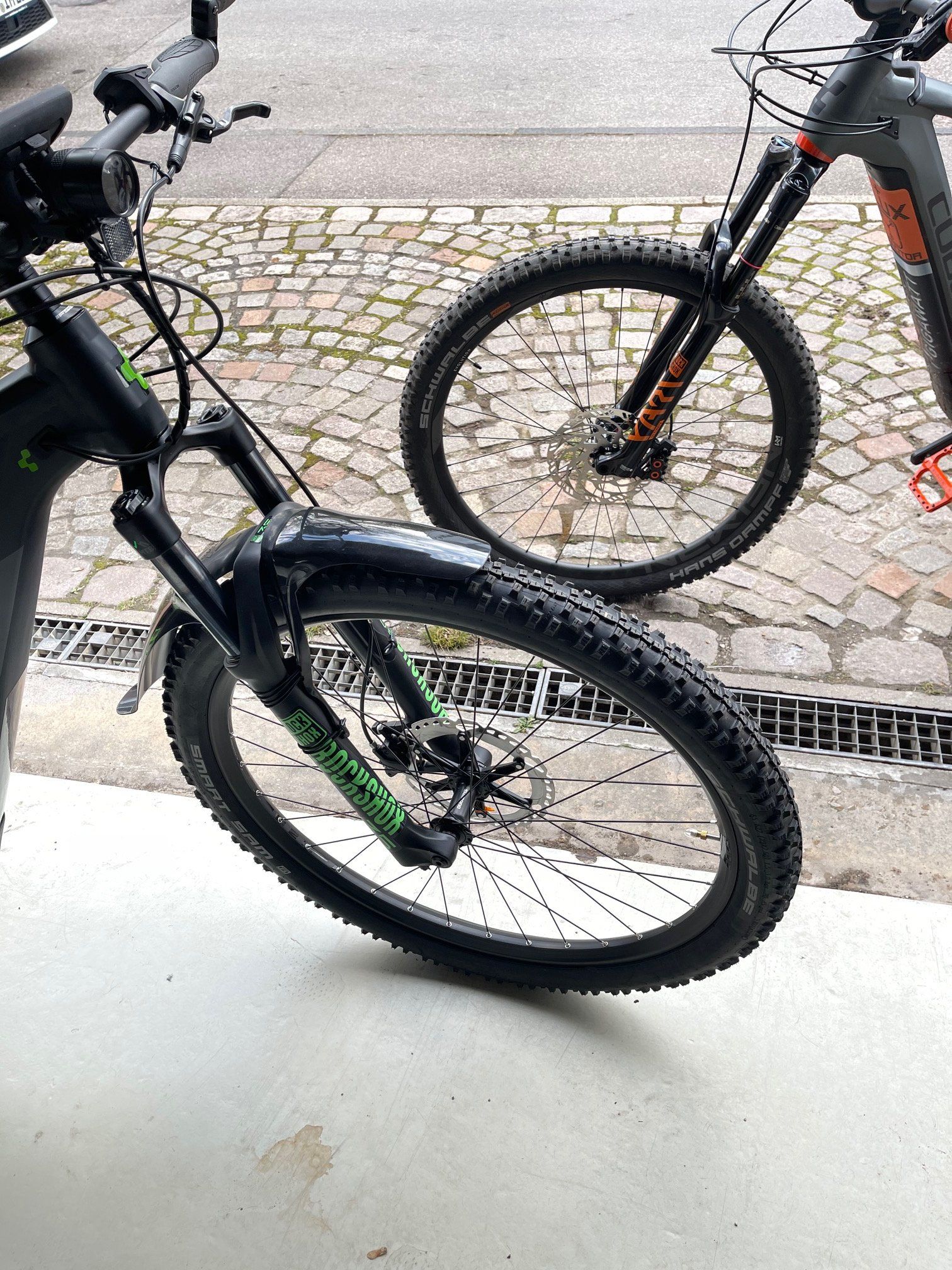

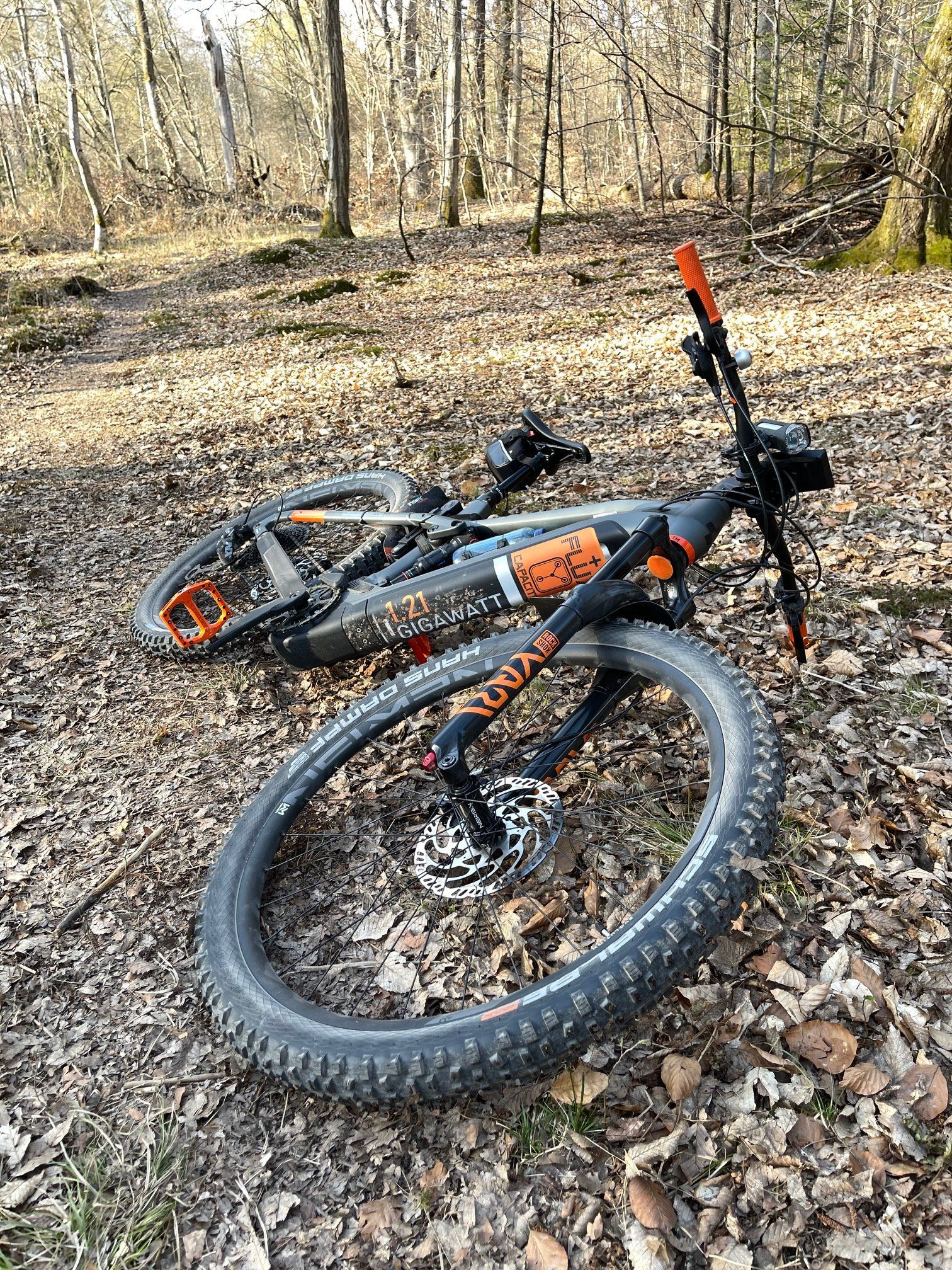

toller Bericht ✌️ ich habe auch mehr oder weniger den gleichen Umbau vor ca. 3 Wochen gemacht ... ich selbst habe ein 2021er Stereo Hybrid TM mit einer RS 35 Silver. Meine Frau Frau hat ein 2020er Reaction Hybrid pro mit der tollen XCM 34 :p
Mein Umbau war folgender, im mein Stereo TM habe ich eine 140er Yari eingebaut und die 120er 35 Silver in das Reaction meiner Frau.
Hat alles sehr gut geklappt, Deine Erfahrung mit den PM Adapter habe ich auch gemacht ... bin während dem Umbau 2mal in den Zubehör Shop gerast :cool: hast Du zufällig einen Link zu den Acros Teilen welche Du gekauft hast?
Ansonsten bin ich mega zufrieden mit dem Umbau, die Yari ist für mich Top und die Geometrie wurde kaum verändert, ich habe bei der 35 Silber die Schaftlänge so gelassen wir sie war und mit Spacern ausgeglichen (da waren die klassischen Runden drin).
