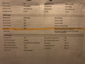

Funktioniert wohl nicht so
Falls wirklich nicht manipuliert wurde... du hast die Firmware 1.0.2.0 drauf.
genau für das Problem wurde die FW 1.0.3.0 raus gebracht.
Damit nicht ausversehen eine Manipulation erkannt wird.
Gab / Gibt das Problem wohl bei Bosch und der 1.0.2. durchaus öfter
Nachteil - wenn man wirklich tunen will ist die 1.0.3 evtl ein Problem.

Dein Händler soll dir den Fehler löschen, den Motor zurücksetzen und nachdem du ja nciht tunen willst die aktuelle Firmware aufspielen. und das für 0€ !
In der Diagnosesoftware IDB werden aber dem Händler die Änderungen der jeweils aktuellsten Version angezeigt. Da steht bei der 1.0.3.0:
"...allgemeine Funktionsoptimierung durchgeführt, um die Software noch
zuverlässiger zu machen. Möglicherweise fälschlich erkannte Tuning-Maßnahmen
sollten mit dem Update nun nicht mehr auftreten..."
