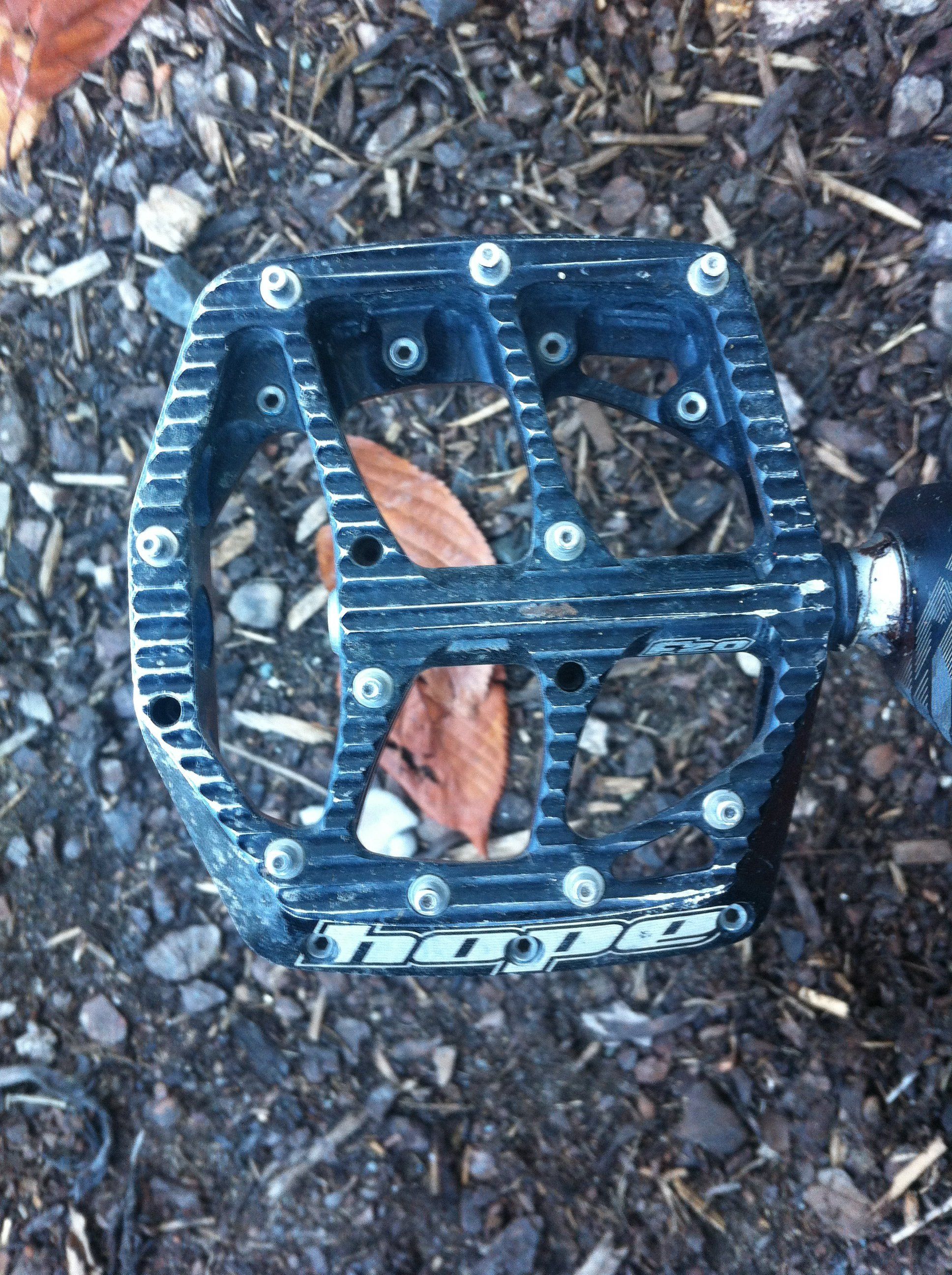

Hope ist schön und robust, auch mir gefallen sie, und was wichtiger ist - die Ersatzteilverfügbarkeit ist vorbildlich.

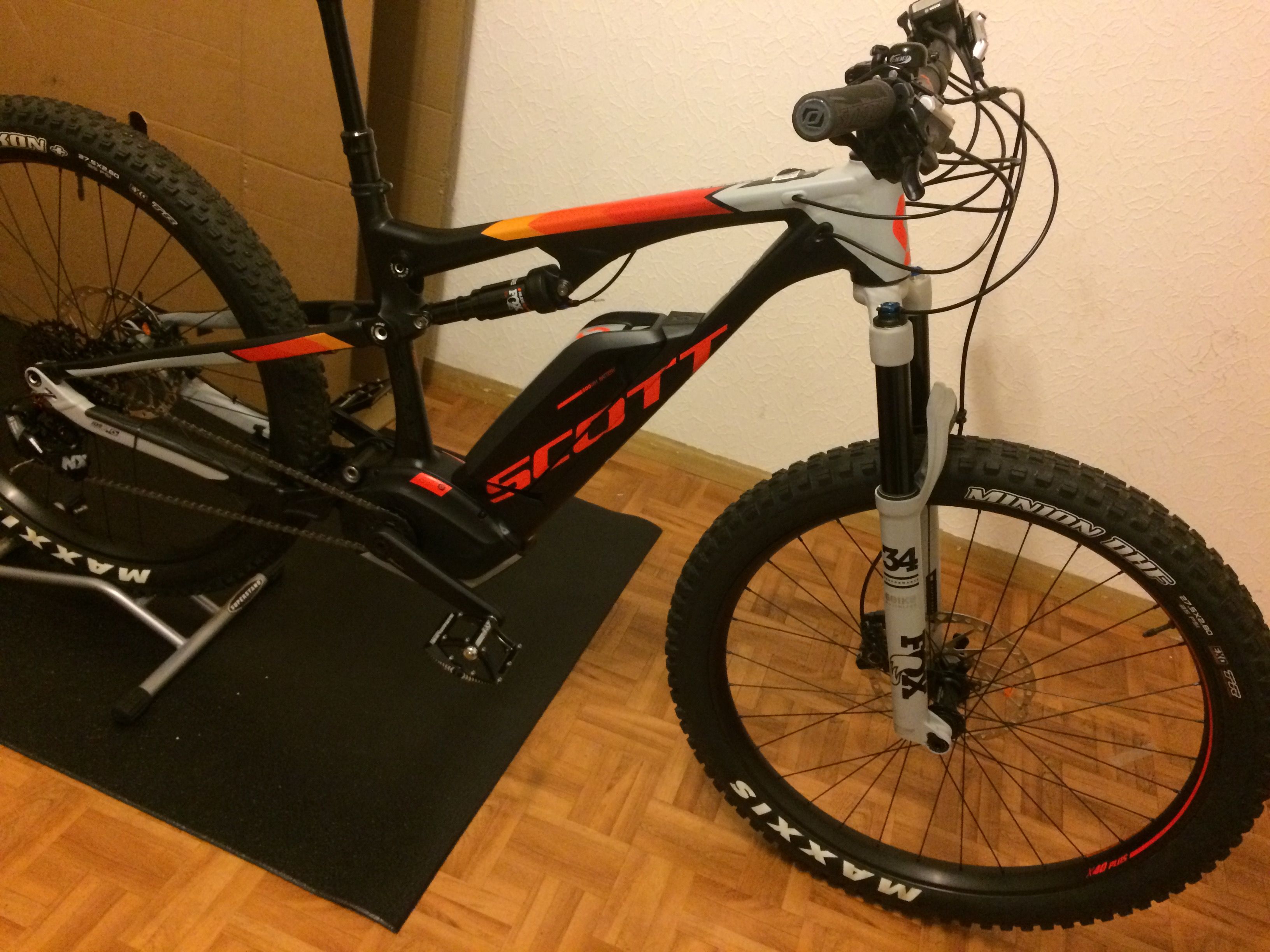

Bestellt habe ich mal das Sixpack Skywalker 3 und am eMTB montiert. Die machen einen guten Eindruck und haben Kugellager.
Als Reserve noch die DMR Vault gekauft, die machen auch einen sehr soliden Eindruck.

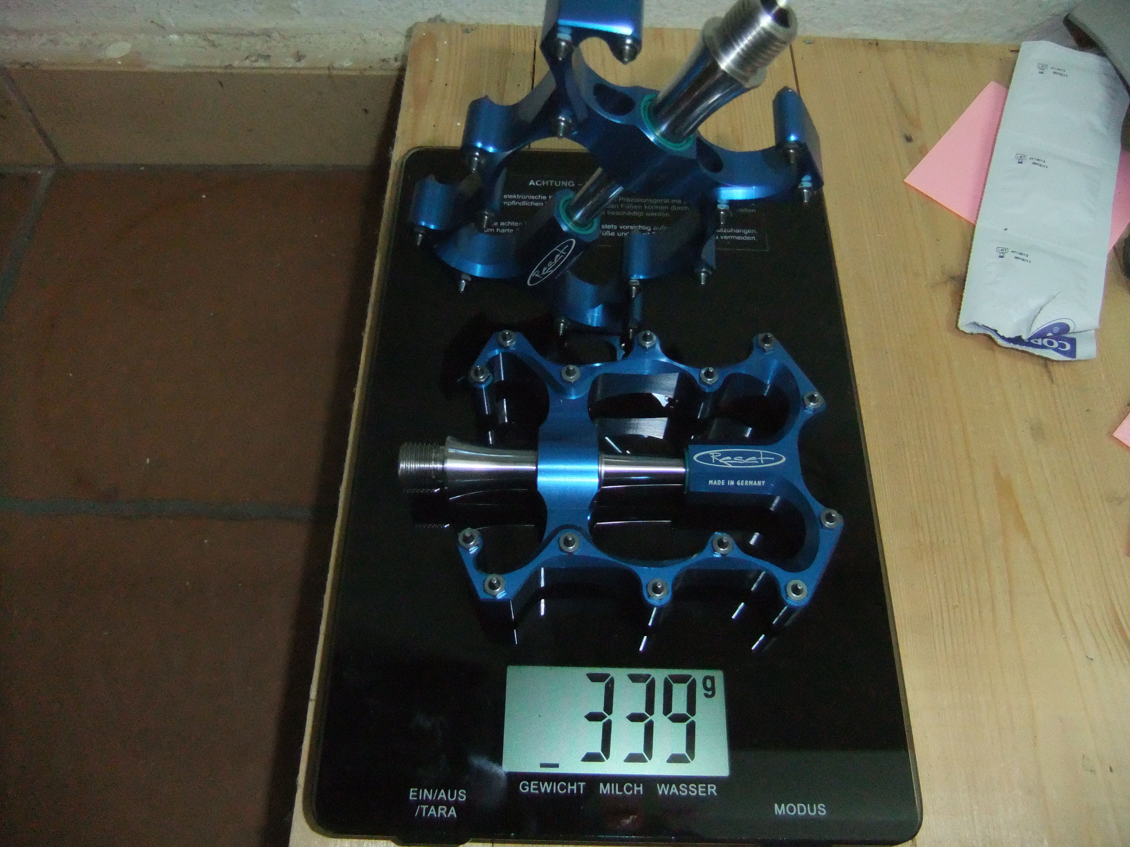

Stahlachse, Titanausführung gegen Mehrpreis möglich. 9 Eloxalfarben wurden angeboten. Sämtliche 56 Einzelteile können laut Hersteller (Koehn) nachgeordert werden. Die Pins sind aus Aluminium und können gegen Stahlpins ausgetauscht werden. Ein Montageschlüssel liegt bei. VK damals offiziell stolze 399 €!

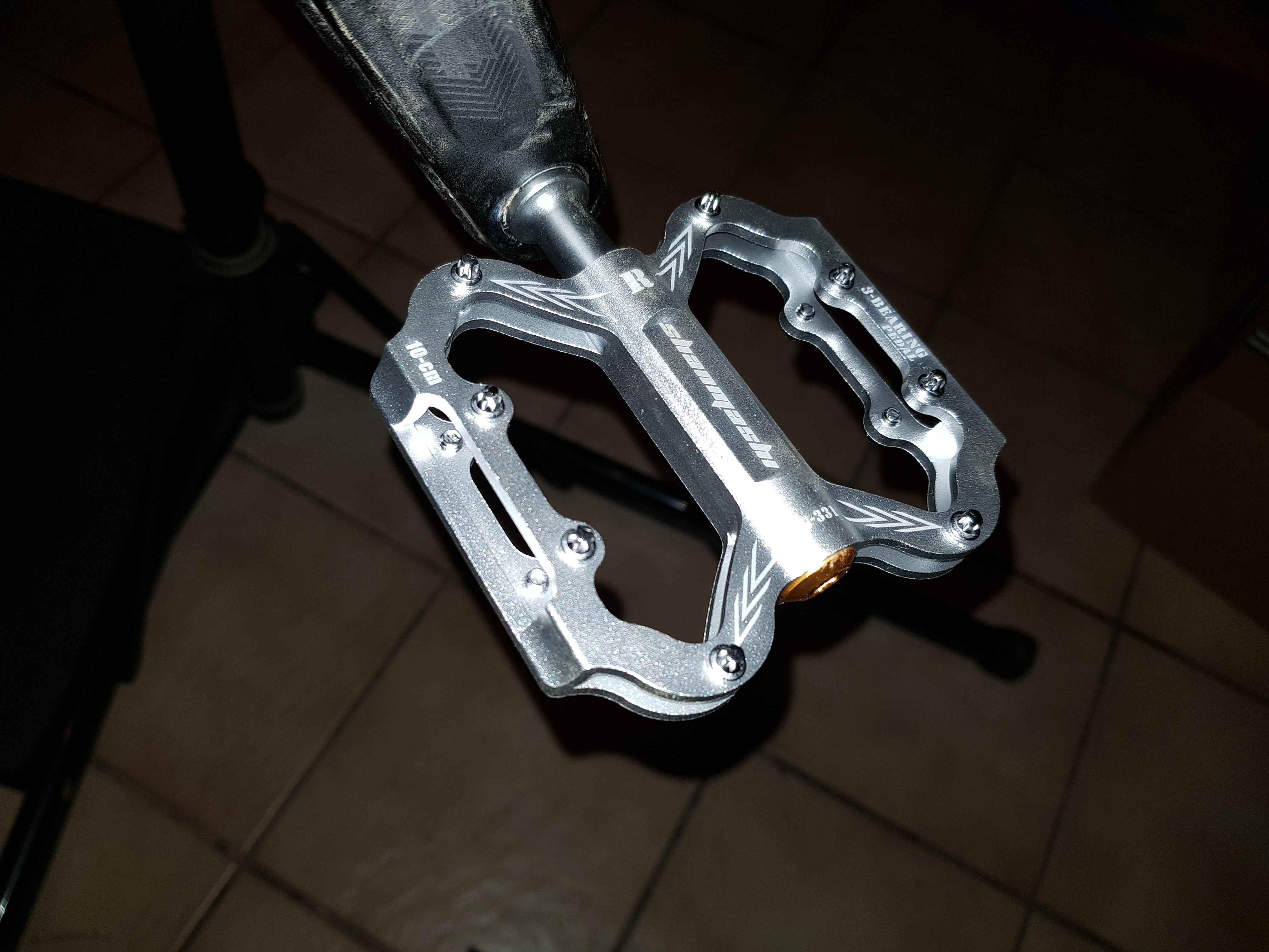

Habe bei den Bike meiner Frau gestern ein paar Scudgood angebaut. 3 fach gelagert mit Kugellagern. 285 Gramm schwer. China Ware für 24 €. Im MTB Forum haben die relativ gute Kritiken bezüglich der Haltbarkeit bekommen. Habe mir direkt noch ein paar in rot bestellt. Kommen anstatt der Look Klickpedale mein Bio MTB. Werde mal berichten, was die so taugen.
