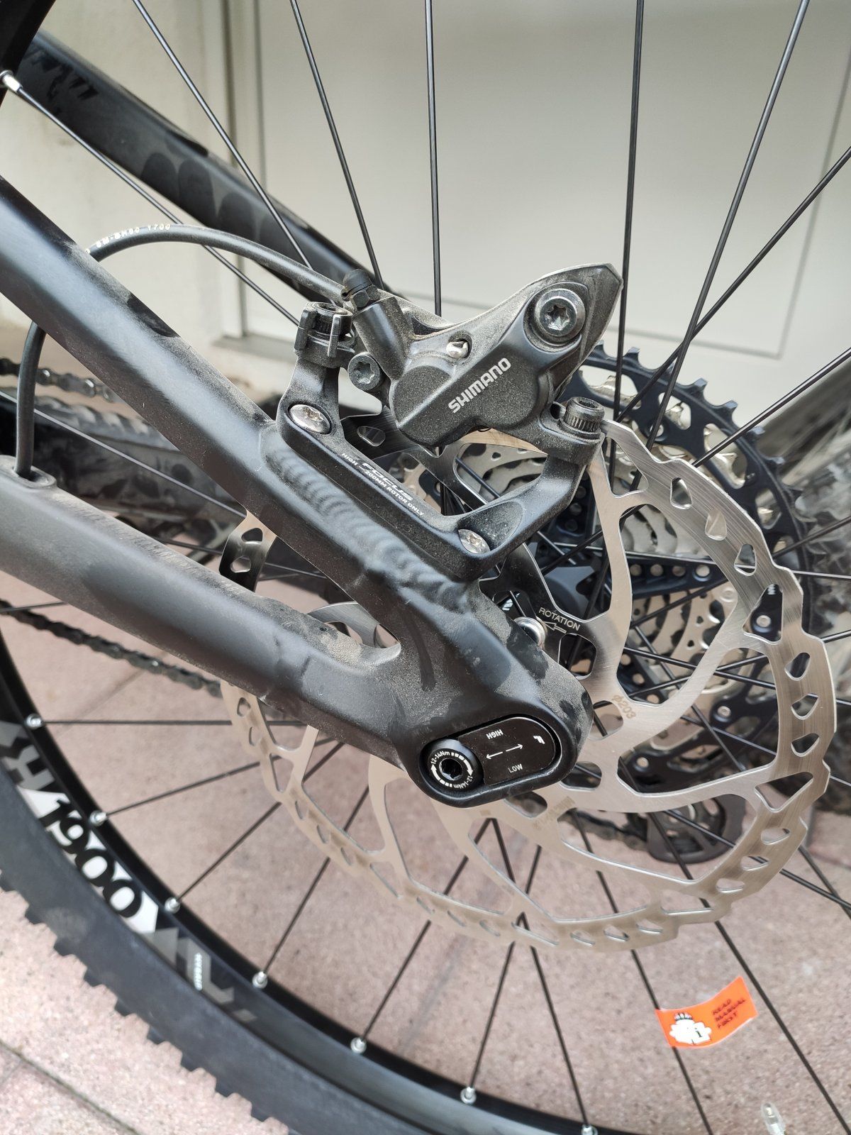

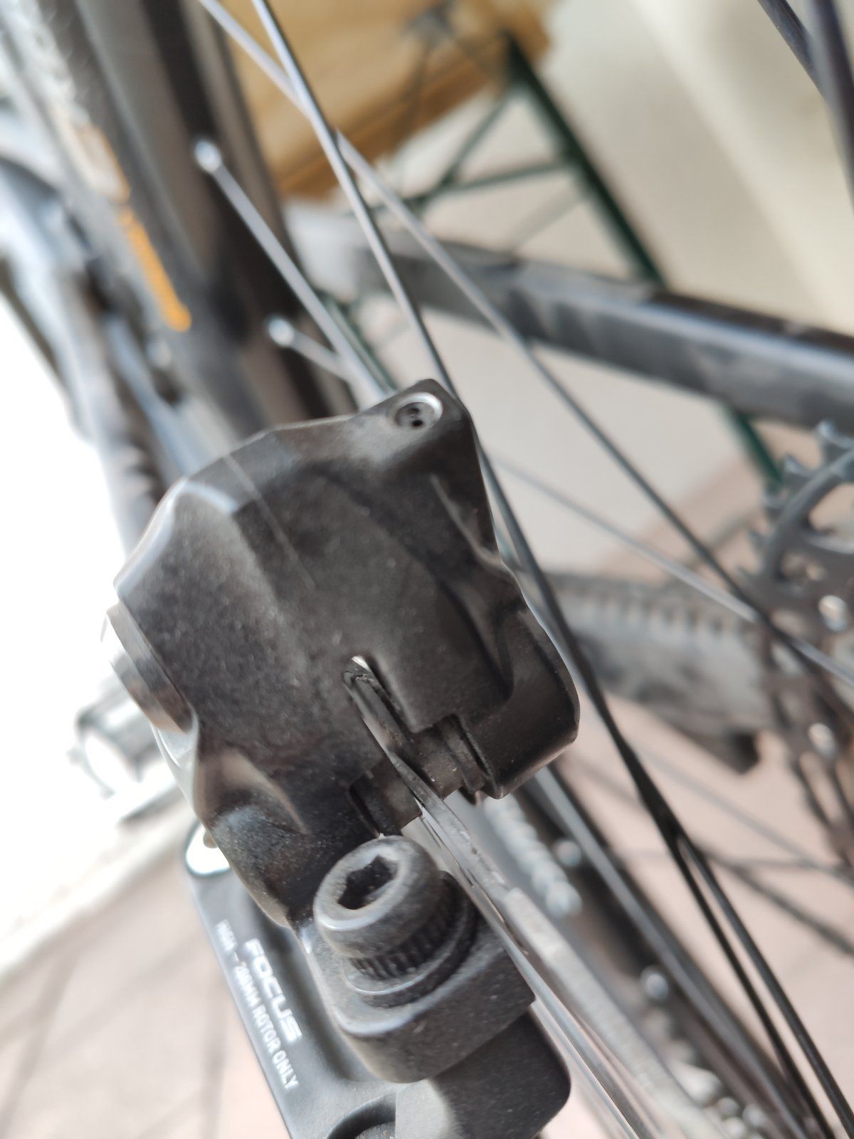

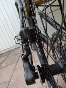

Hallo zusammen,
lese hier aufmerksam mit und kann an dieser Stelle sagen dass ich stolzer Besitzer eines Jam2 6.7 Nine bin.
Habe gerade die Laufräder gegen DT Swiss H1900 27,5 getauscht und habe folgendes festgestellt:
Durch den Wechsel auf die kleinere ClipFlip Achse, steht nun die Bremsscheibe zuweit unten vom Bremssattel entfernt (siehe Bilder)

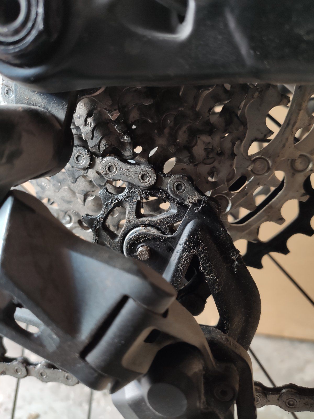

Ebenfalls ist der Abstand vom kleinen Schaltritzel zur Kassette extrem knapp, normal sollte da mehr Platz sein (siehe Bilder)
Zum Thema "umprogrammieren", bin ne Testrunde gefahren, der Motor steigt genau bei 27km/h aus, wenn nicht sogar bei 27,2. Allerdings ist nun per GPS zu prüfen ob dies 25km/h entspricht.
Was meint ihr zu den Punkten ?

Beim Umbau auf 27,5“+ musst du den anderen Adapter für den Bremssattel verbauen. Der rückt das in die richtige Position.
Abstand von umlenkrolle zu Schaltritzel sich bei gleicher Kasette eig kaum bis garnicht verändern.aber solange nichts anstößt ist alles ok.
zum umprogrammieren: ist eig nur wichtig wenn du die genaue fahr und Laufleistung wissen willst. Ansonsten freu dich einfach über die km/h mehr Unterstützung ?
An der Bremse ist der Adapter zu tauschen.
An der Schaltung die B-Schraube einstellen. Ob außerdem ein anderes Schaltauge zu benutzen ist, kann ich nicht sagen.
Schließe mich meinen Vorrednern an. Adapter an der Steckachse drehen auf Low (hast du gemacht) Bremssattel Adapter tauschen (hast du mitbekommen). Den richtigen Radumfang messen und im Computer einstellen. Ist Zu empfehlen, da der km/h mehrgewinn zu vernachlässigen ist aber du am Ende mehr Kilometer am Tacho stehen hast, als tatsächlich gefahren.

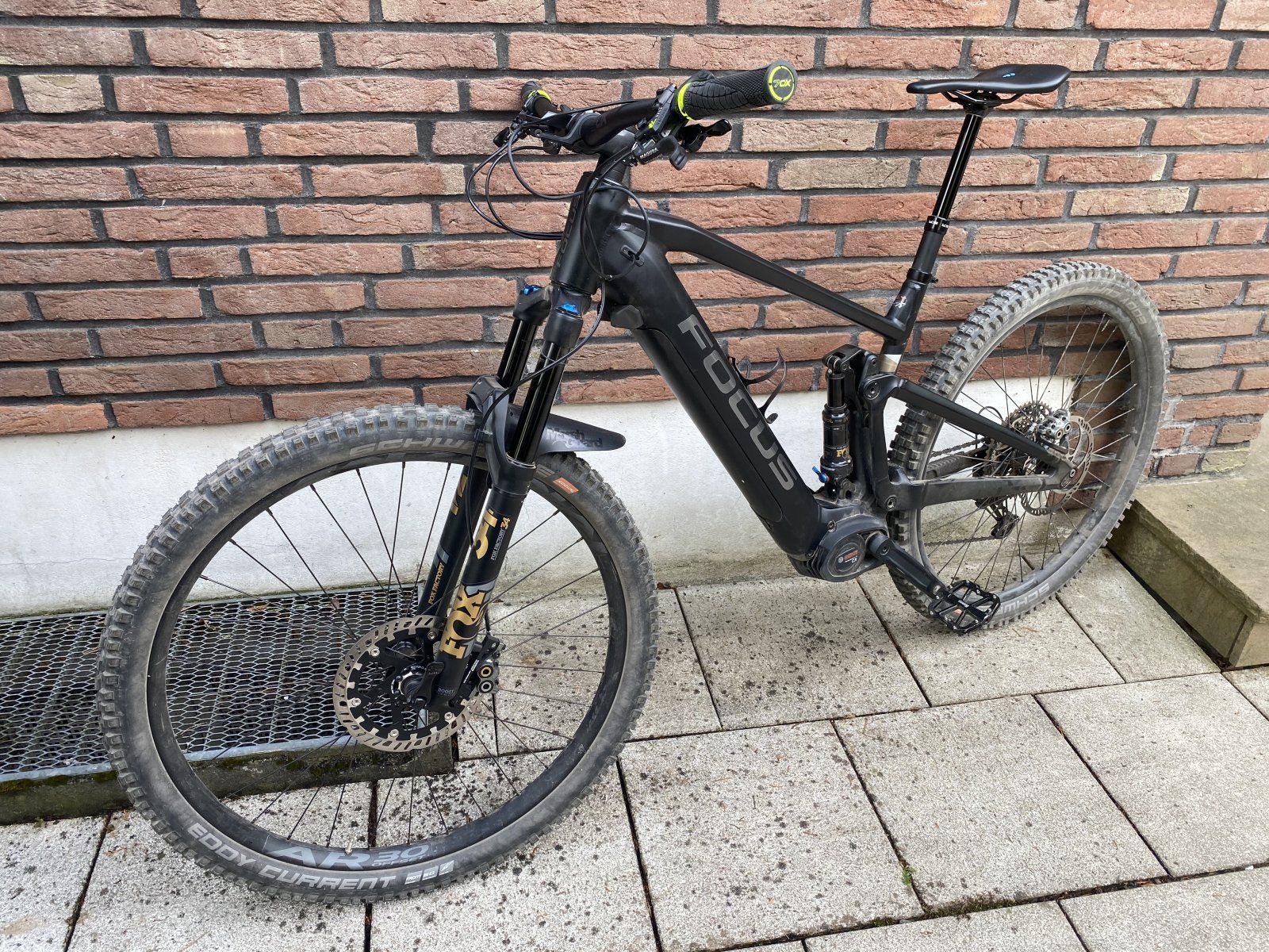

hier mein Jam2 6.8 aktueller Stand heute:
Umbau auf
Magura MT7 Pro mit MDR-P Scheiben 203mm
Vorne (hinten kommt morgen die Scheibe)
Tubeless mit Pepityre RokkaLine Inlay und Wurstwasser
Schwalbe Eddy Current 2.6 HR / 2.4 VR
BikeYoke Lever für DP
Kiox Acid Halter
SQLab 60X Sattel
SQLab 70X Griffe
SQLab 80X 35mm rise Lenker
SQLab 30X 35mm Vorbau
Bestellt sind:
XT Shifter
36er Kettenblatt
160er e13 Kurbelarme (ohne diesem blöden 15mm Versatz)
FOX 36K FIT4 150mm Factory 51mm Offset 2021 version
Focus Decals in Neon-Gelb (wie magura MT7)

Wie zufrieden bist du mit den SQlab upgrades?
