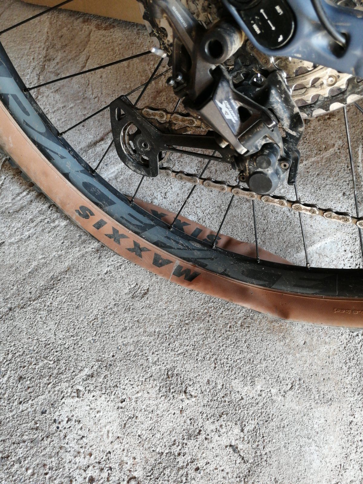

Ja, klingt logisch. Aber ich lasse alles so, woe es ist. Passt mir gut... Außer das hier:Anhang anzeigen 12961Vorhin drei Kilometer geschoben, dann rein in den Bus..... Nur weil ich zu bequem war umzurüsten....
Hatte jetzt nach 450km mit dem JAM2 6.8 Nine auch meinen ersten Platten.
Als Ersatzschlauch habe ich jetzt einen Schwalbe SV19 drinnen. Sehe aber gerade das der nur bis 29 x 2.40 geht, der Reifen hat aber 2.6! Ist das ein Problem oder kann man das fahren?
Überlege mir auch gerade ob ich nicht den Schlauch rausmache und auf Tubless umrüste. Also gleicher Mantel und Milch, muss ich bei dem Tubless Ventil und bei der Felge was beachten? Muss da noch ein Felgenband rein? Oder ist da schon was passendes drinnen?
Grüße und Danke
Thomas
Guten Morgen, wenn so ein hellgrünes Band drin ist, dann ist die Felge TR, lt. Race Face sollte das auch so sein. Mit dem TR Ventil gibt es nix besonderes zu beachten, sollte halbwegs gerade drin sitzen, den Rest macht die konische Dichtung. Außen darfst du die "halbrunde U-Scheibe" nicht vergessen. Hat bei mir soweit alles gut funktioniert. Du brauchst aber eine Kompressor oder eine Gaskartusche, dass sich der Reifen mit einem Schlag auf die Felge legt. Ich hab ca 120 ml drin, bis alles dicht war. Ich hol mir auf jeden Fall auch noch eine Salami für unterwegs, dann sollte nie mehr was schief gehen.
Der Schlauch der drin ist ist ein SV19F. Der geht auch für Plus Bereifung. ;)
Felgenband ist in der Felge schon verbaut. Wenn du was daheim hast, würde ich zur Sicherheit am Ventil vllt noch etwas "doppelt" drüber kleben. So 2cm zu jeder Seite.
Bei den Tubeless Ventilen etwas darauf achten, das die Außen auf der Felge korrekt sitzen, das Loch ist nämlich nicht mittig auf der Felge. Dadurch sitzt es quasi etwas schief. Ich habe die Muc off ventile verwendet, die gleichen das mit einem äußeren Gummi unter der Kontermutter aus.
Kompressor ist für den ersten sitz auf jeden Fall hilfreich. Danach geht es auch mit einer Pumpe.

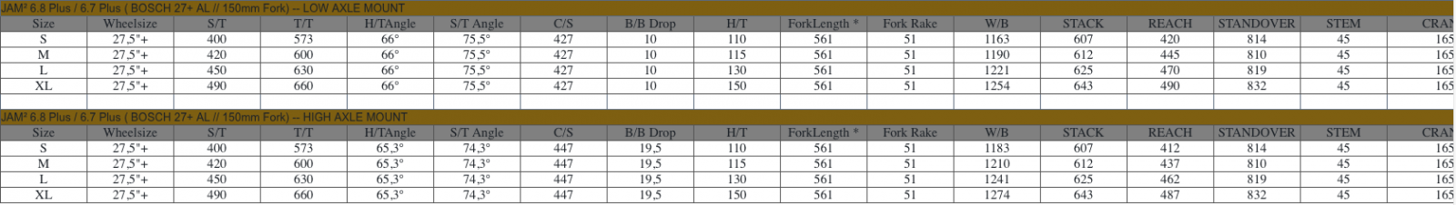

Also: das Jam 2020 hat ja auch eine andere Geo. Habe jetzt bemerkt, dass ich auch nur beim neuen JAM die Geo geändert hat. Vorher war L 48cm und beim 2020er Modell ist L 45cm. Da ich 46 bräuchte, wäre L wohl perfekt für mich. Was mich nun noch interessieren würde, wie ist die Geräuchkulisse des Boschmotors in dem Rahmen? Gibt es dahingehend Unterschiede zwischen ALU und Carbonrahmen? Ist der Bosch in dem Bike lauter als der Shimano? Ich frage deshalb: Bin schon persönlich eher auf der Shimano Seite. Allerdings wird mir der interne Akku glaub zu knapp. Und das TECC Pack schaut einfach schrecklich aus.
Also wenn deine Aussage mit deiner 81cm SL stimmt, bekommst du das beim L Rahmen NICHT eingestellt. Oder du senkst halt immer die Sattelstütze um 3cm ab :cool:
@webahoi , die genaue GEO des L Rahmens vom Jam² findest du hier weiter vorn im Thread. Es wurden am 2020 Jam nicht nur die Sitzrohre kürzer sondern auch der Reach und das Oberrohr länger. Das solltest du bei deiner Auswahl auch beachten.
