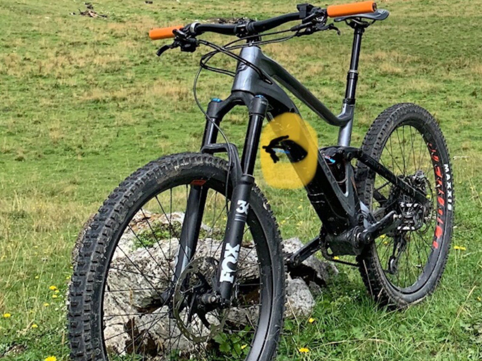

Fox 36 Performance, Federweg ?

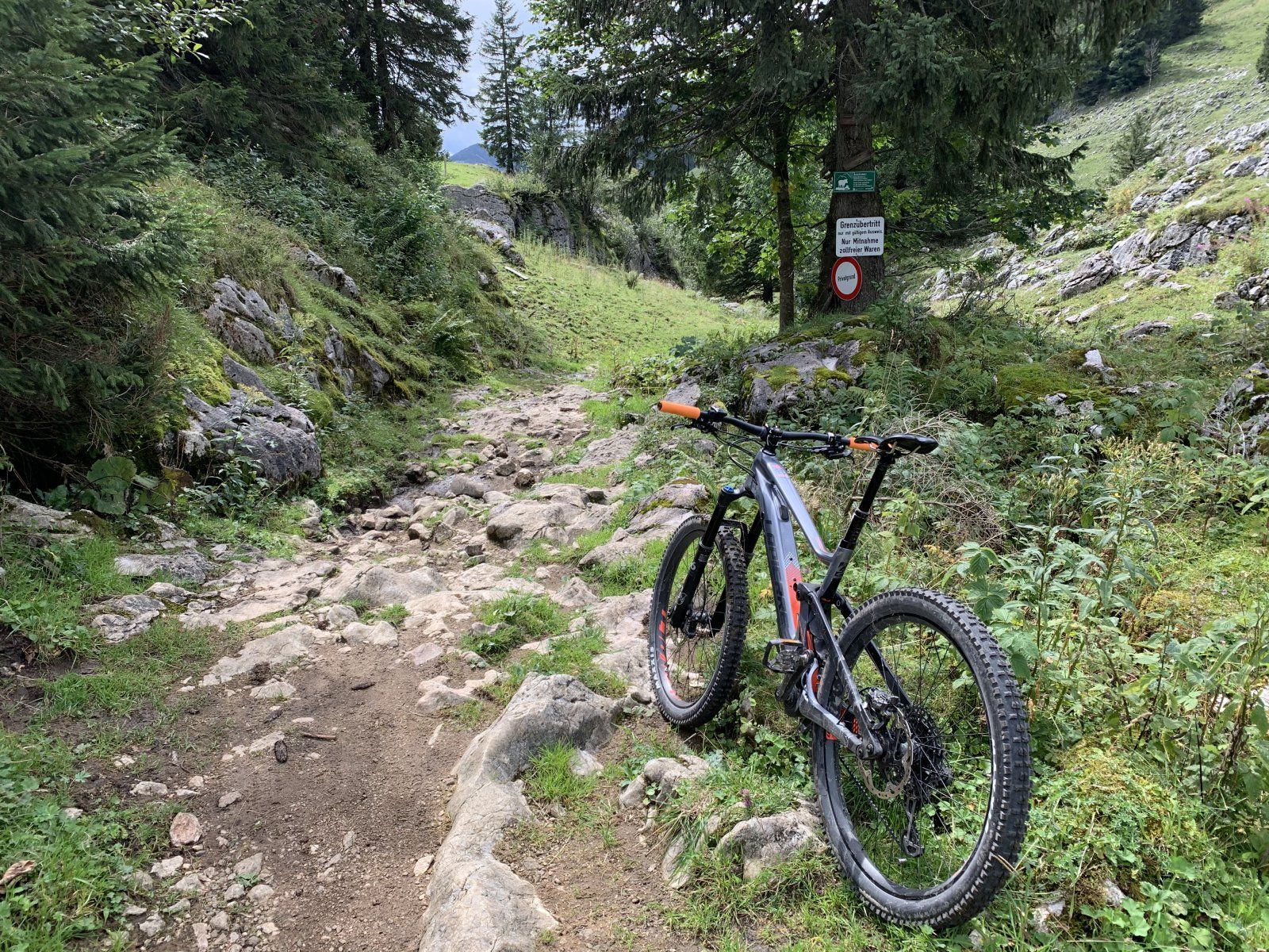

Hier mal ein Bild von meiner Bike-Tour vom letzten Wochenende in den Chiemgauer Alpen,
nach einigen Trails.
Den erreichten Federweg habe ich gekennzeichnet.

Mit 4bar hatte ich 13% Sag und nun mit 3,5bar sind es 15%.
Irgendwie stimmen die Angaben zur Grundeinstellung von Fox nicht.
Denn ich bin nun unterhalb des angegeben Mindestdruck von 3,8bar.

Anscheinend ist dass das Problem!
Ich habe komplett die Luft abgelassen und die Gabel stand trotzdem noch bei 1/3 vom Federweg.
Dann den Kabelbinder in das linke Standrohr vorsichtig gesteckt und es zischte tatsächlich
und gab den restlichen Federweg frei.
Nun mit höherem Luftdruck habe ich denselben Sag, wie mit dem geringeren Druck.
Die Gabel fühlt sich jetzt auch viel smoother an und ich kann im Stand bis 100mm einfedern.
Ist die Gabel kaputt bzw. die Luftkammer undicht?
