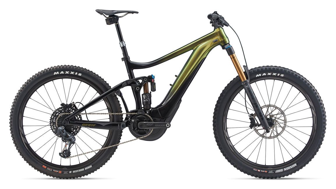

nach 2500 km Laufleistung zeigt die Kette ersten Verschleißerscheinungen. Die Verschleißlehre geht bis zur Hälfte in die Kette.
Ab Werk sind eine SRAM PG-1230, 11-50 Kassette und SRAM XO1 Eagle PowerLock verbaut. Solange ich darauf achte, dass es wieder eine 12 fach ist, kann ich dann andere von SRAM verbauen? Ich würde auch gleich 1 Zahn weniger auf dem kleinen Ritzel nehmen wollen.

Das Bike ist ein Giant Reign E+ 0 mit:
- Felgen - GIANT e-TRX 27.5 Carbon, 30 mm Innenweite, e-Bike optimized
- Naben (v/h) - GIANT e-TRX (DT Swiss 360 Internals), 6-Loch
Hatte heute zum reinigen auch die Kassette komplett runter aber am Freilauf stand nichts, wonach ich hätte googlen können :/

@Lothar Eine berechtigte Frage, hätte ich zur Verdeutlichung gleich zu Beginn mit erwähnen müssen. Problem ist eine springende Kette auf den mittleren Ritzeln. Die Meinungen zum Verschleiß gehen von 500 km Laufleistung bis wie bei dir hinzu 7000 km.
Wegen mir darf es auch gern wieder das aktuelle Setup werden denn Gewicht spielt für mich keine Rolle, aber da nirgends etwas lieferbar ist, muss ich umdenken. Deshalb die Eingangsfrage bzgl. anderer Kassette.
Ich muss wohl erst herausfinden, welcher Freilauf verbaut ist und dann schauen ob der neue Freilauf + Kassette (GX) + Kette lieferbar sind.
