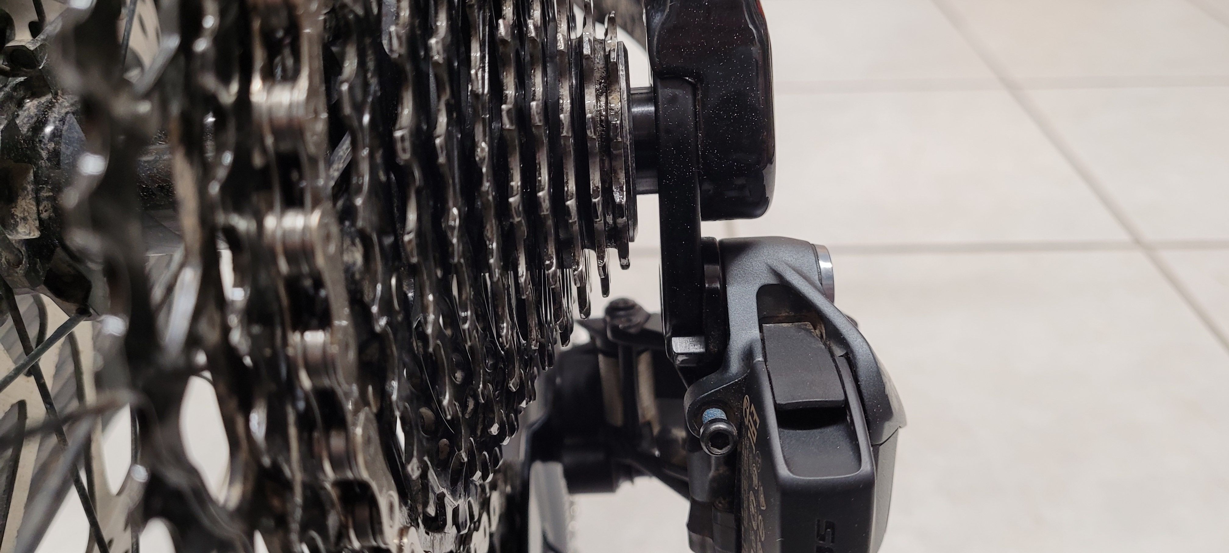

@Lothar ich finde das es ok aussieht
@Wirme leider habe ich diese Schablone nicht.
Wenn es nicht durch die Aufnahme verzerrt ist, dann dĂŒrfte es tatsĂ€chlich einer Ausrichtung bedĂŒrfen.

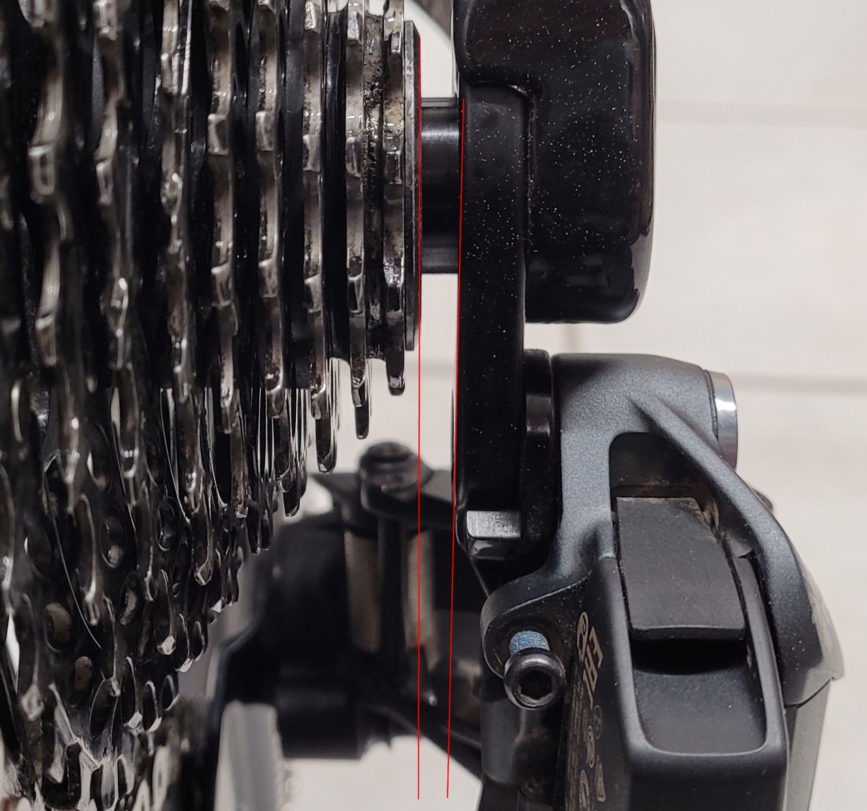

Ich hab mir mal erlaubt es einzuzeichnen:

Die beiden Linien laufen unten zusammen, d.h. Es könnte ein minimaler Verzug des Schaltauges vorliegen.
