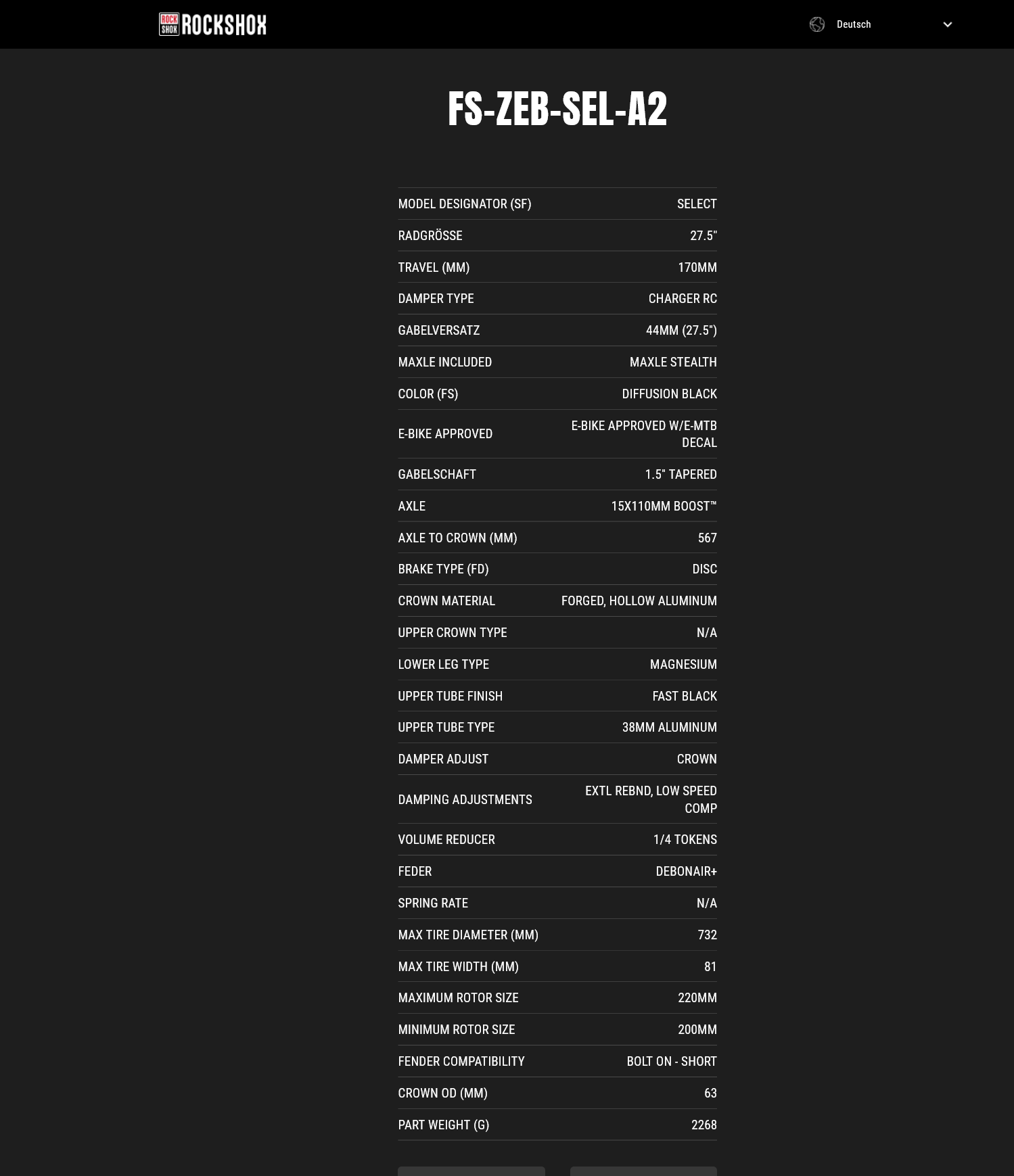

Mein Cube Stereo SLX 750 hat eine Rockshox ZEB Select mit Charger RC verbaut.
Diese fühlte sich im Auslieferungszustand, sicherlich auch ausgehend von meinem Gewicht wie ein ausgelutschtes Sofa an. :biggrin:
Dementsprechend habe ich mich ein wenig belesen und daran herumgespielt.
Die Daten der Gabel...

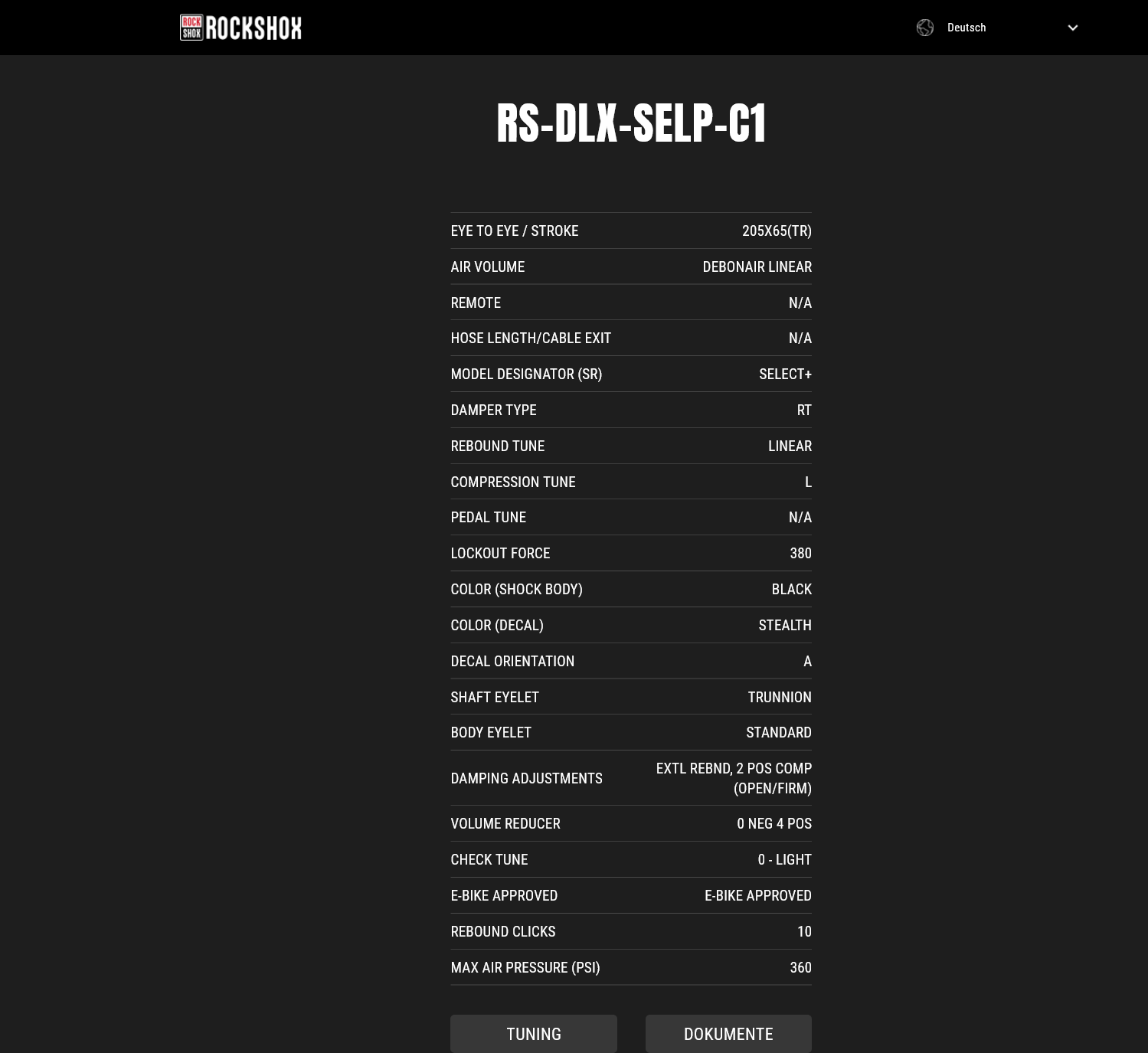

Der hintere Dämpfer Hingegen ab Seite 22
Wurde mit der Trailheadangabe befüllt und steht Tiptop bei 30%.
und ist vom Gefühl her auch Super.
Und was mich noch interessieren würde. Wie wirken sich diese Token aus ?
Scheint ja einer von Möglichen 4 eingebaut zu sein.

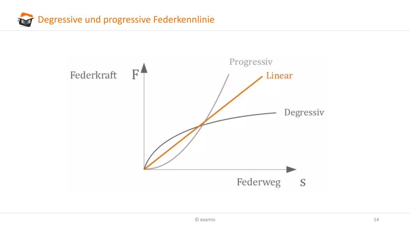

Die Token verkleinern die Luftkammer. Damit bekommt die Federkennlinie eine Bauch und somit mehr Progression zum Ende hin. Dafür gibt sie mehr Federweg im mittleren Bereich, sackt also etwas durch.
Im Gegensatz zu „steht hoch im Federweg“.
Die Token machen eigentlich nur dann Sinn, wenn du bei richtiger Sag Einstellung häufig den maximalen Federweg ausnutzt. Z.B. bei hohen und weiten Sprüngen im Park.

Das mit den Token nur mal so zur Info das ich es Verstehe. Werd ich dann wohl eher erst mal nicht brauchen. Kurz gesagt, je weiter die Gabel einfedert um so höher wird die Dämpfung.
Also nicht Linear sondern Progressiv.
