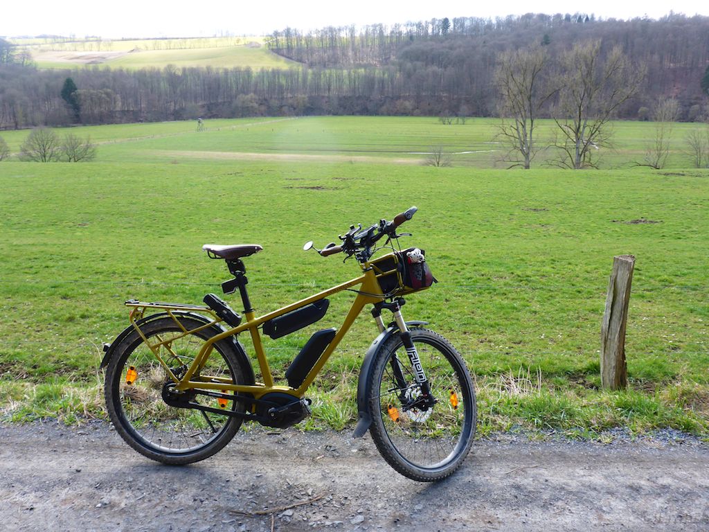

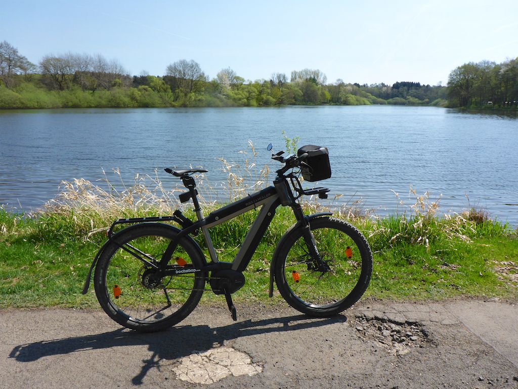

Anfang des Jahres wechselte ich aus verschiedenen Gründen auf ein Riese&Müller Supercharger Rohloff GX:
Das Bike hat mit Gates, Rohloff natürlich eine völlig andere Technik als mein Levo. Fahrten auf meinen Hausstrecken zeigten, es fährt sich deutlich zäher, da wo mit dem Levo der Motor aus blieb, brauchte ich hier Unterstützung. Ich führte das auf höheres Gewicht und die Nabenschaltung zurück.

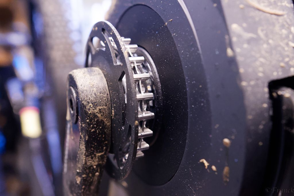

Der Gates ist deutlich breiter als eine Kette, empfindlich auf Fluchtfehler.
Die vordere Riemenscheibe hat daher einen deutlichen Versatz nach rechts:

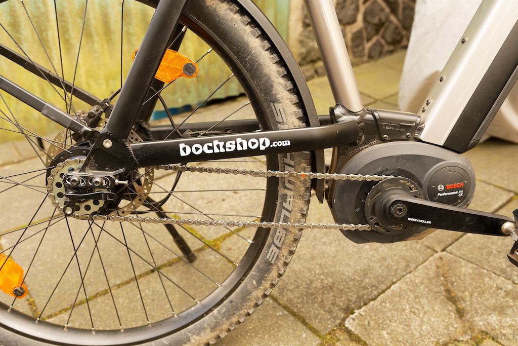

Um die Flucht mit der Scheibe hinten auf der Rohloff zu gewährleisten, versetzte R&M den Motor mehrere Millimeter nach links, was beim einfachen Tausch der Scheiben gegen Ritzel zu einer einer von hinten nach vorne schräg laufenden Kette führt.
Nun ist eine schräg laufende Kette nicht so das Drama, bei der Kettenschaltung bis auf einen Gang (wenn wir von einem Blatt vorne ausgehen) ja normal.

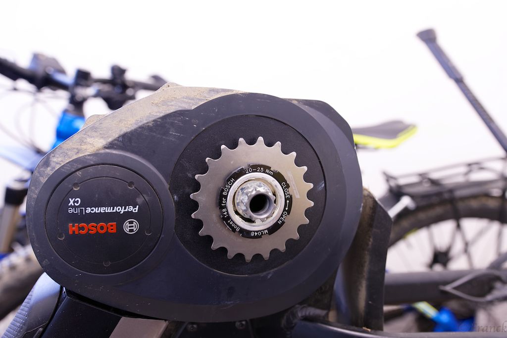

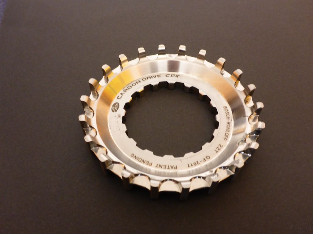

Trotzdem versuchte ich das etwas zu entschärfen, gibt Ritzel mit Versatz für Bosch:
Das nächste Problem, je nach gewählter Ritzelgröße, habe vorne 20 Zähne, was einem 50 iger Blatt entspricht und hinten 21 Zähne, hat das mit der Kette und dem Verstellbereich der Spanner nicht hin.

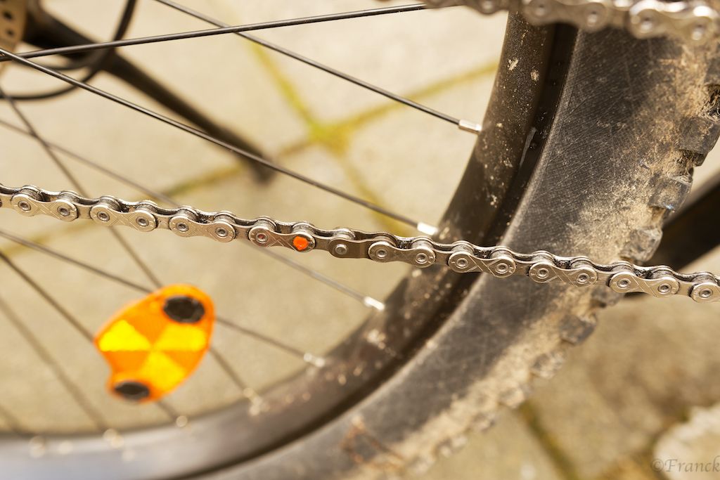

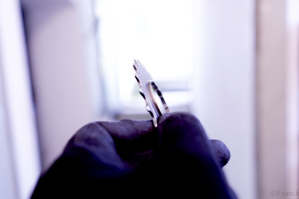

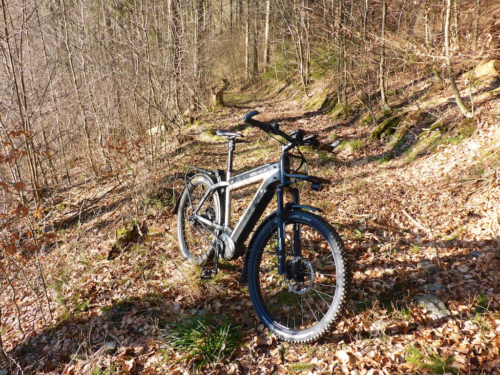

Ich setzte dann ein Halbglied ein.
Damit konnte ich das Hinterrad etwa mittig positionieren:
