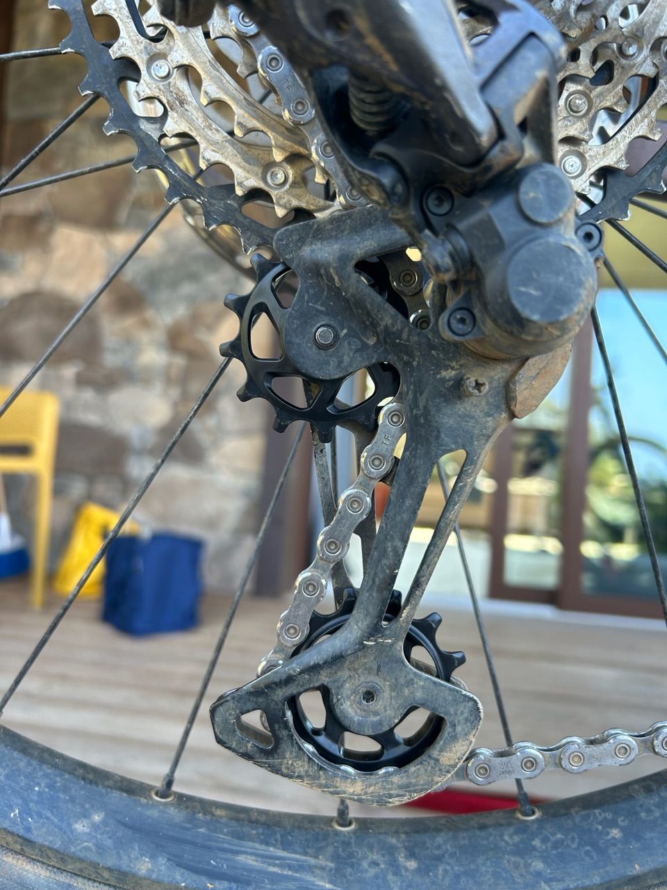

Mach mal ein Bild von den Schaltröllchen!

So, neue Röllchen sind verbaut. Ich kann mir zwar echt nur schwer vorstellen, dass das die Ursache ist, aber in der Not greife ich natürlich nach jedem Strohhalm.
Hier die alten. Sehen auch nicht schlecht aus, finde ich.
