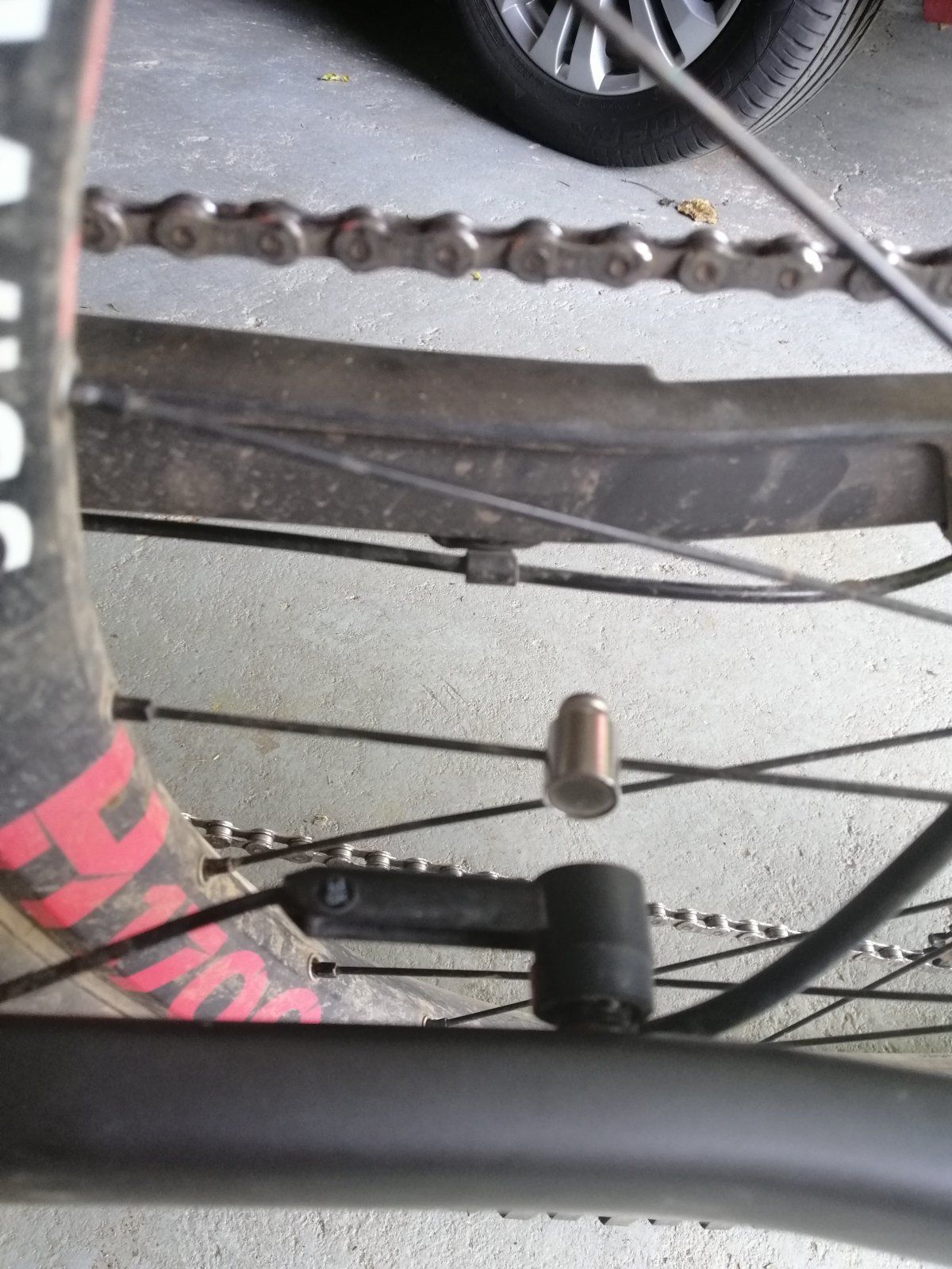

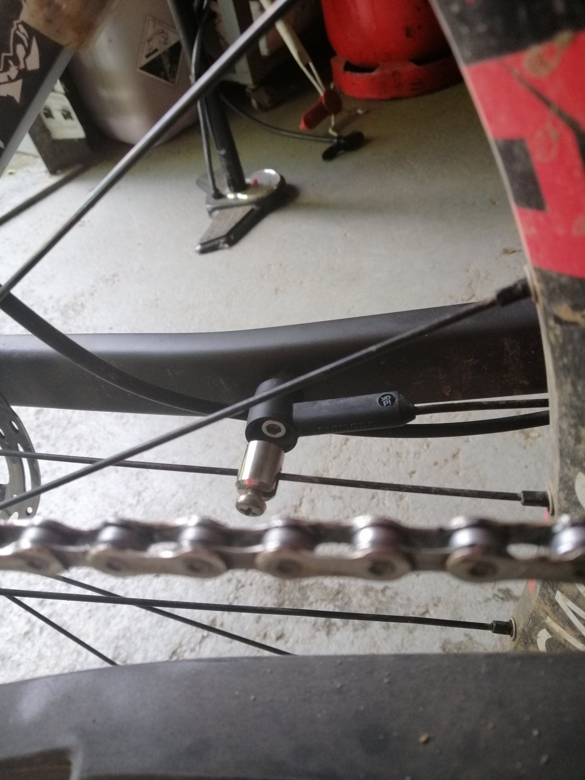

Ich dreh durch.... Motor hin? Nach jeder Umdrehung kurz die Leistung weg... Fährt sich natürlich bescheiden. Ca. Halbe Umdrehung mit Leistung, halbe ohne. Hatte das einmal kurz gehabt, dann Motor ausgemacht, wieder an, und es war gut. Heute Rad im Kofferraum gehabt, und seit dem nur noch so.... Kennt das jemand?
Speichenmagnet? Könnte das so ein hick hack auslösen? Dürfte doch dann garnicht mehr gehen, oder? Ich schaue morgen mal. Glaube aber, dass der noch dran war.
Schreibe morgen mal meinem Lieferanten (Hamburg) und ghost, wie da vorgegangen werden soll... Auch blöd, das jetzt einzuschicken. Vllt kann man es ja über einen lokalen ghost Händler abwickeln. Ob es dann aber auch nen Ersatz für die Zeit gibt? Naja, mal sehen... ?‍♂️
