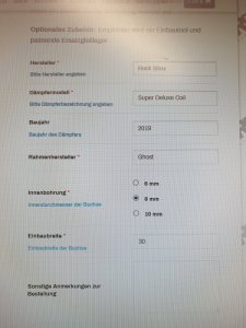

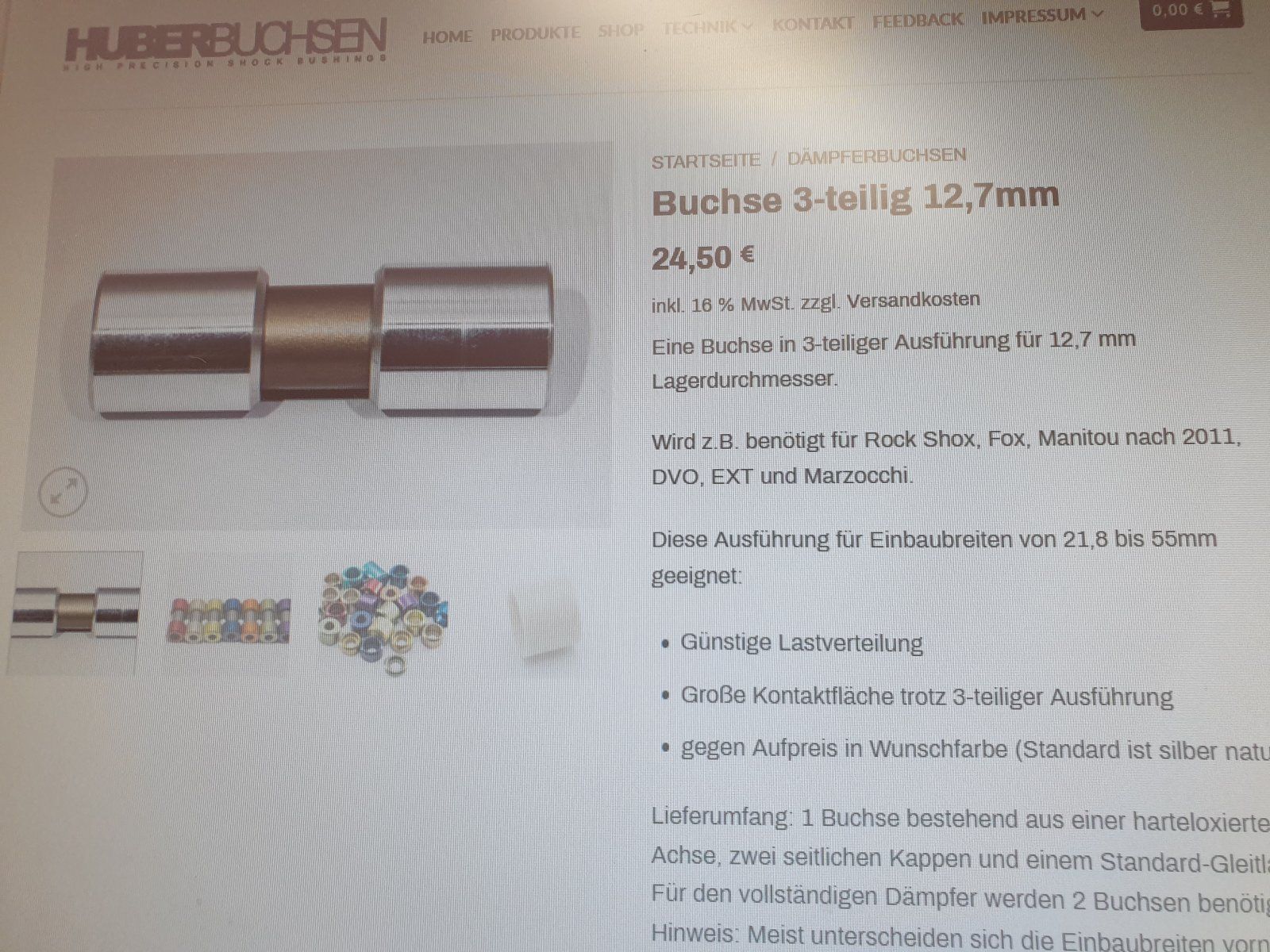

Bei meinen Cane Creek waren die Dämpferbuchsen durch.
Tue dir den Gefallen und bestell sie dir bei Huber Buchsen.
Kosten genauso viel aber funktionieren um Welten besser.
Stimmt das für die Dämpferbuchse?

Habe die huber buchsen eingebaut. Sämtliche lager sauber gemacht und gefettet. Steuersatz neu. Sattelrohr gefettet und es knarzt trotzdem... sattel ist nun auch ein sqlab.
