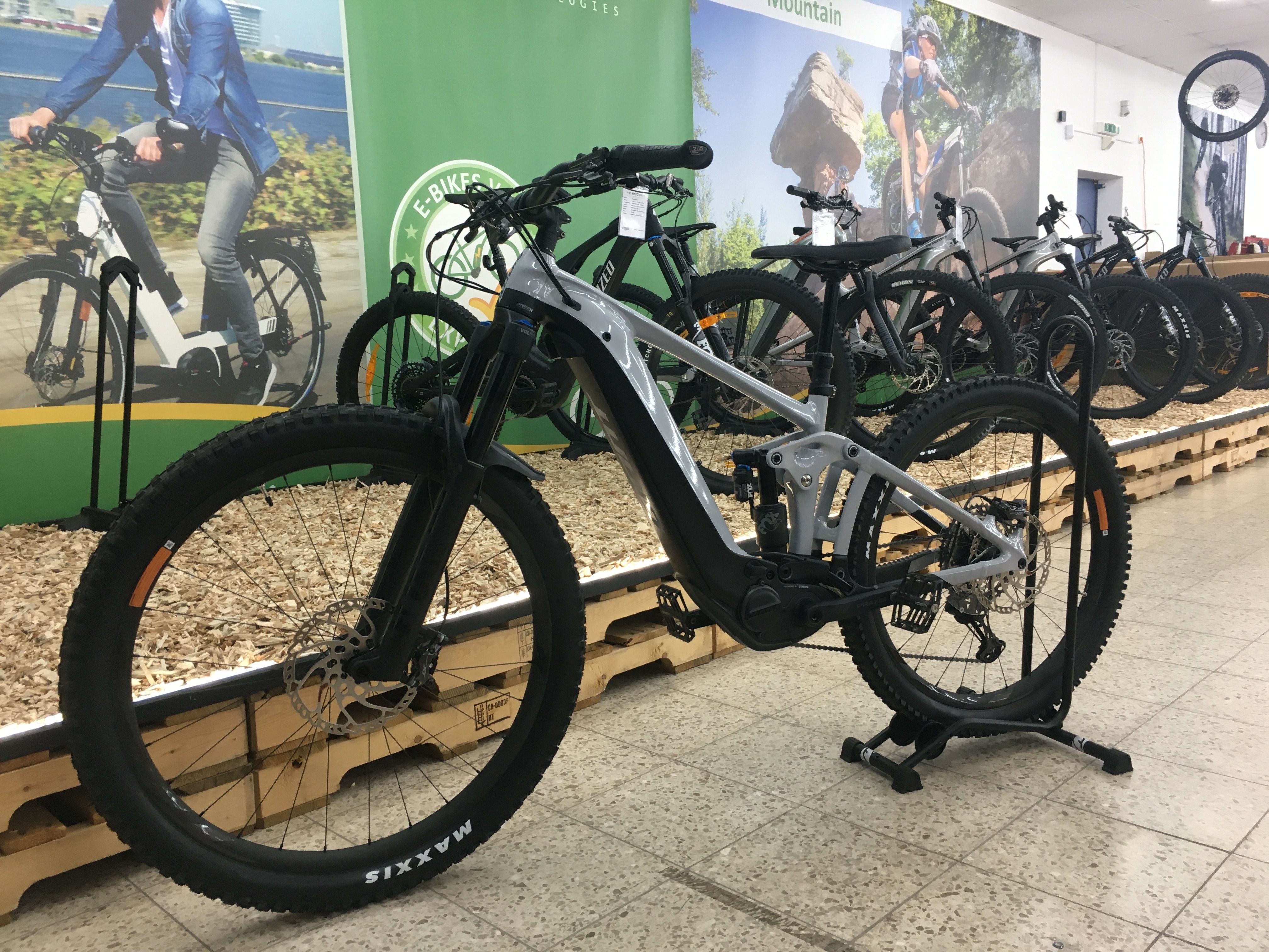

Aaaalso... ich war gestern beim Händler und habe mir das Reign 1 angeschaut. Das Rohr in dem der Akku drin ist hat schon was von nem schwangeren Jumbo Jet :D

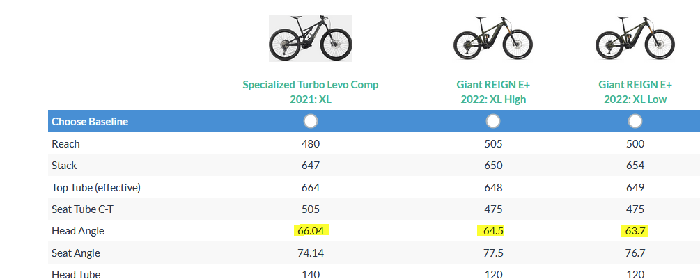

Mit 1,92 (ohne Schuhe) habe ich natürlich zum XL gegriffen. Und was soll ich sagen, ich bin mir nicht sicher ob das passt. Ich hatte das Gefühl dass ich beim Lenken relativ viel Kraft aufwenden muss. Schon der kleinste Lenkeinschlag lässt den Lenker massiv in die jeweilige Richtung einschlagen - so als ob da 10kg Gewichte an jedem Lenkerende befestigt wären. Ich könnte mir vorstellen entweder man gewöhnt sich dran oder es nervt einen nach ein paar Kilometern. Aber warum ist das so? Lenkwinkel? Ist der so flach? Bereifung?
Ich bin vergleichsweise ein 2021er Turbo Levo Comp gefahren (XL) - das war vergleichsweise vieeel leichter zu manövrieren, man hatte nicht das Gefühl immer dagegen Arbeiten zu müssen. Wisst Ihr was ich meine? Normal?
Ich weiss leider nicht in welcher Position der Flip Chip war :-(
Edit: Fun fact... das Specialized Turbo Levo 2022 hat wiederum exakt denselben Lenkwinkel wie das Reign (in High Position). Wobei der Steuerrohr Winkel bei Specialized (bei Giant auch?) veränder ist (3 Positionen zwischen 63° und 65,5°). Und ebenfalls Switch zu Mullet Setup...
Ich denke du hattest die low Postion. Genau da hab ich das mit Lenkeinschlag auch gespürt. Auf High ist es völlig weg und fährt sich harmonischer.
Bei den alten Levo sitzt du viel weiter hinten über dem Hinterrad. Dadurch lässt es sich viel leichter drehen da das Gewicht auf dem Drehpunkt sitzt.
