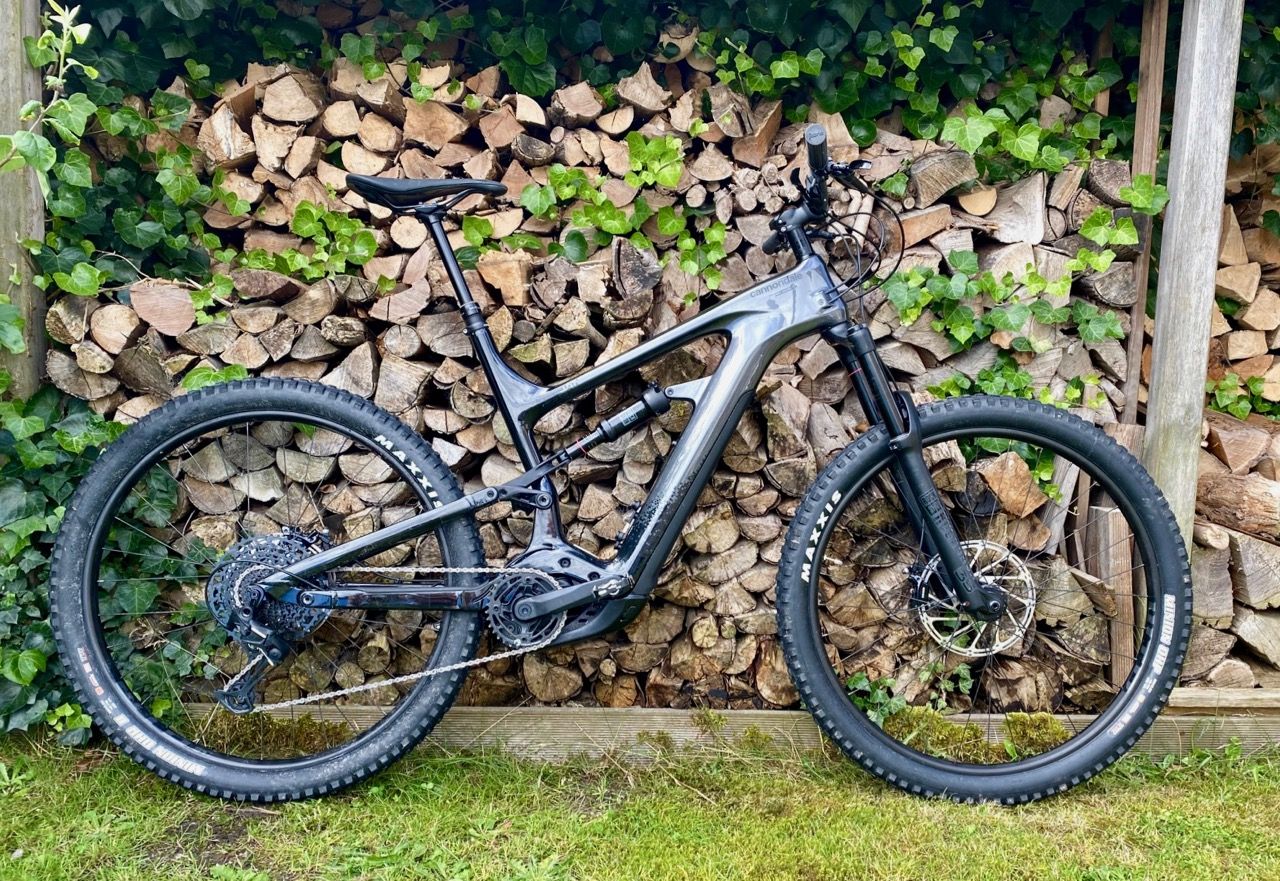

Ich habe auch ein E-MTB-Fully mit 150 kg zulässigem Gesamtgewicht gesucht und bin dann beim Cannondale Moterra Neo 3 in XL gelandet. Bin super zufrieden. Das Fahrwerk bügelt alles glatt und kommt mit dem Gewicht prima zurecht. Obwohl ich das zGG ziemlich ausreize, kann ich den Dämpfer mit ca. 275 PSI bei 25% SAG fahren.
