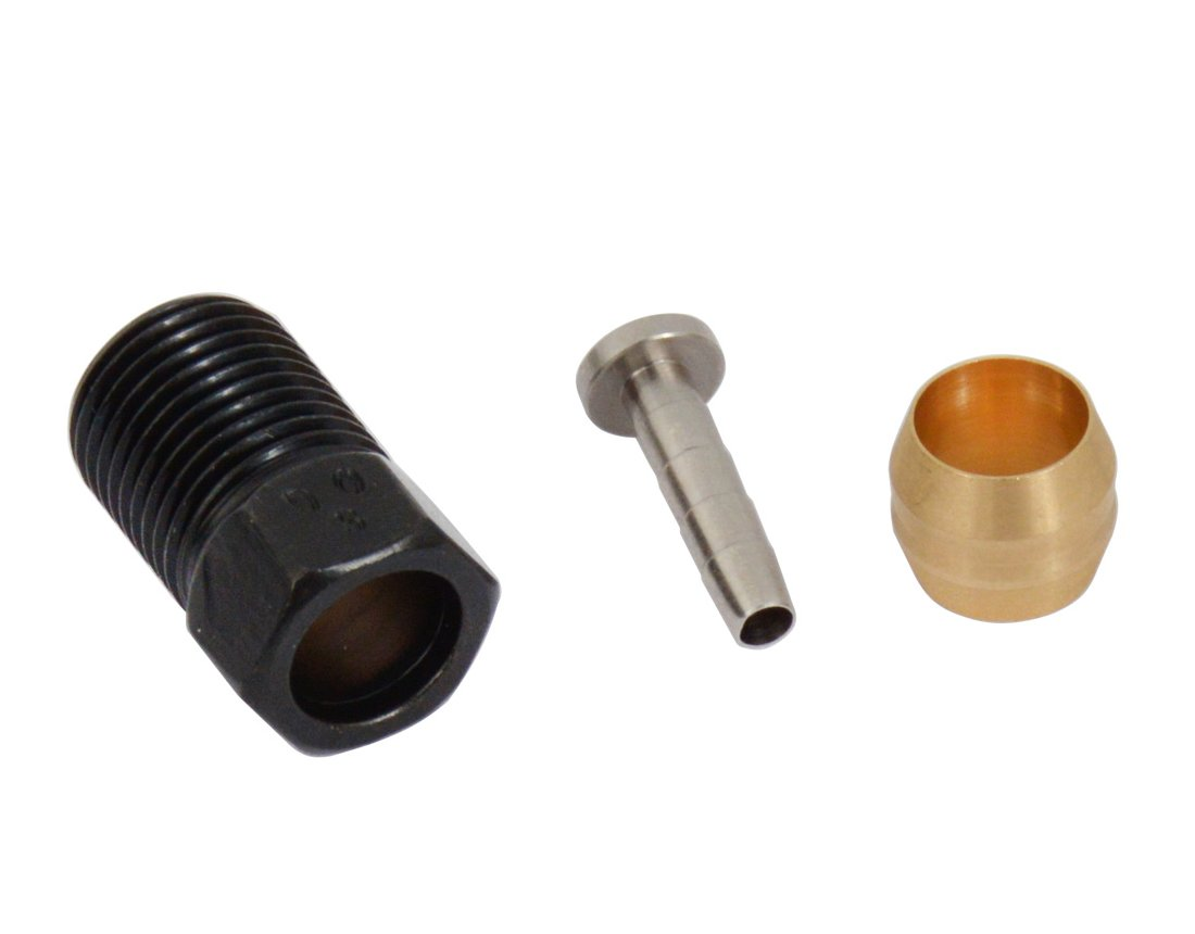

Shimano Stützhülse und die Olive (Quetschring), die Kombi nennt sich Shigura :).
In MTB-News mal suchen !
Ich hab das so geändert an meinem Sduro AllMtn 7.0.
https://www.bike-discount.de/de/kaufen/shimano-leitungsanschluss-set-fuer-sm-bh90-618774
7293
https://www.bike-discount.de/de/kaufen/shimano-leitungsanschluss-set-fuer-sm-bh90-618774Anhang anzeigen 7293
Ah ok also wenn ich einen Saint Bremsgriff kaufe und dein Set da oben dann kann ich das zusammenstecken mit der Magura?
