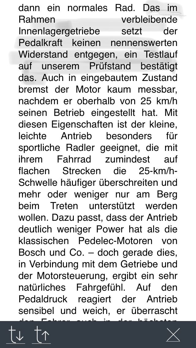

@Frankonia Bin beeindruckt.....für jemanden der sogar auf ein Bio-Hardtail umsteigen will steckst du aber ganz schön drin in der Welt der Antriebssysteme!
Übersetzung ist wohl ca. 1:5, aber wie ich das so sehe gibt es keine 100% Entkopplung, das Kegelrad und das entsprechende Lager muss immer mitbewegt werden.
Hab schon ein HT. Ein LV H3 MK2. :)
Im ganzen ist der Antrieb 1:10 übersetzt. Am Motor ist auch nochmal ein Getriebe. Ja das Kegelrad muss man mittreten. Kurbel und Kettenblattachse sind durch nen Hülsenfreilauf getrennt.
Interessant wäre noch die Leerlaufdrehzahl vom Motor. Ist ein Maxxon aus der Schweiz.
Das wird nicht klappen, der relativ schlanke Motor hat sicher eine Drehzahl von 6000 bis 8000 Umdrehungen um auf die Leistung zu kommen. D.h. die Gesamtübersetzung muss ca. 1:50 sein, also müsste das Planetengetriebe am Motor eine Übersetzung von ca. 1:10 haben, zusammen mit 1:5 am Teller/Kegelrad kommt man dann auf 1:50.
