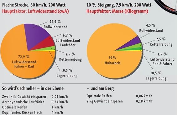

Bergauf wird 80% der Energie der Batterie und des Menschen dazu benötigt das Systemgewicht Bergauf zu bringen und Hubarbeit zu verrichten.
Die Formel für die Potentielle Energie sagt alles: E potentiell= m x g x h (Masse x Erdbeschleunigung x Höhe über Boden)
Fährt man mit einem EMTB bergauf, passiert nichts weiter als das die elekro-chemisch gespeicherte Energie der Batterie und die biochemisch gespeicherte Energie des Menschen durch Muskelarbeit und die Arbeit des E Motors zusammen in potentielle Energie umgewandelt wird.
Bei der Umwandlung entstehen Verluste in Form von Wärme. Zurückgerechnet auf den E-Motor sind das übrigens 50%. Energie als solche geht nicht verloren. Stichwort: Energieerhaltungssatz/ erster Hauptsatz der Thermodynamik.
Wie Überflieger richtig bemerkt ist für die Geschwindigkeit am Berg das Verhältnis von Masse zur Leistung das alles überragende Kriterium.
Danke, das heisst jetzt aber doch nichts anderes als das man im Bezug auf das E-Bike mit einem leichten Rad bei viel Eigenleistung und weniger Zusatzleistung am Berg genau das selbe Ergebnis erzielen kann wie mit aktuellen 22+kg Bikes. Denn mit einem leichten Rad kann man die Eigenleistung der Hubarbeit über einen längeren Zeitraum hoch halten als mit einem schweren Rad.
Oder liege ich komplett falsch?
Bei einem EMTB hast Du es mit einem bioelektrischen Hybridantrieb zu tun.
Also musst Du beide Antriebe erst einmal getrennt betrachten.
Beide speisen Ihre Leistung dann in das gemeinsam genutzte Mountainbike ein
  • Der Mensch= 300 Watt / 70kg Motorgewicht = 4,3 Watt/kg
  • Der E-Motor (Mittelmotor+ Batterie) = 500W / 6kg = 83 Watt/kg
Der E-Motor kann also ca. 20 mal mehr pro kg Motorgewicht leisten wie der Mensch.
Die Frage ist also ob es sich lohnt 2kg am Bike/ oder gar am E-Motor selbst zu sparen wenn man auf das ganze EMTB mit Fahrer schaut.
Systemisch betrachtet sollte man versuchen das Gewicht des Fahrers möglichst zu reduzieren auch wenn es auf kosten seiner spezifischen Leistungsfähigkeit geht. Es wäre unklug das Gewicht des Fahrers zu steigern nur dass er dann im Resultat mickrige 20-30 Watt mehr erzeugt.

2kg lohnen sich wohl eher nicht, aber 8-10kg am Rad finde ich das sich schon lohnen würden.
Klar kann man als Fahrer auch abspecken, aber irgendwann ist mit 1,85m Größe damit auch mal Schluss. Aktuell habe ich 82kg auf der Fleischwaage. Auf 75kg will ich noch runter bis zum Frühjahr. Denn wenn ich 7kg an mir einspare und 10kg am Bike dann sind das schon 17kg.
