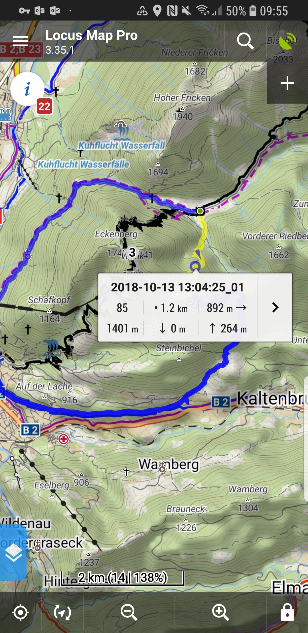

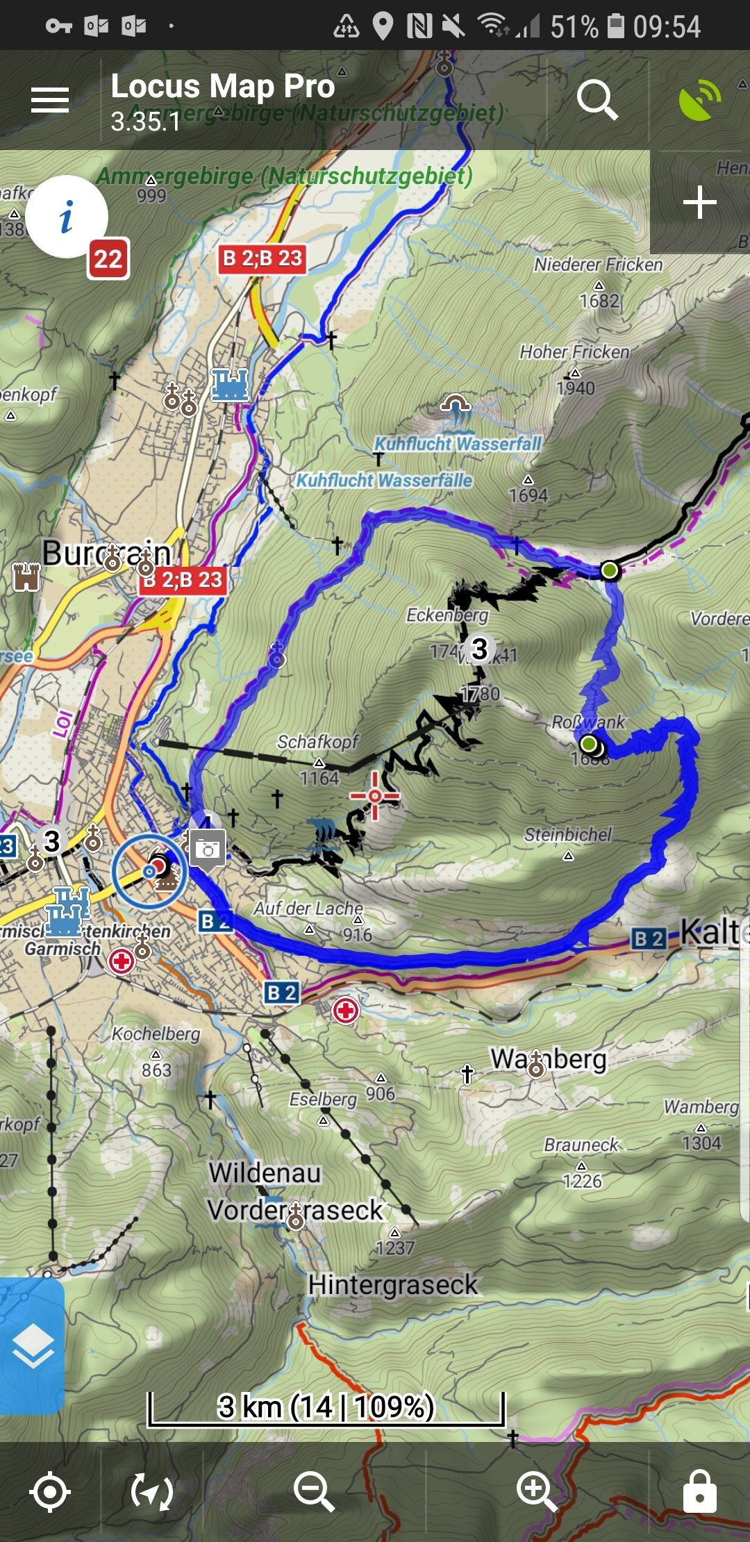

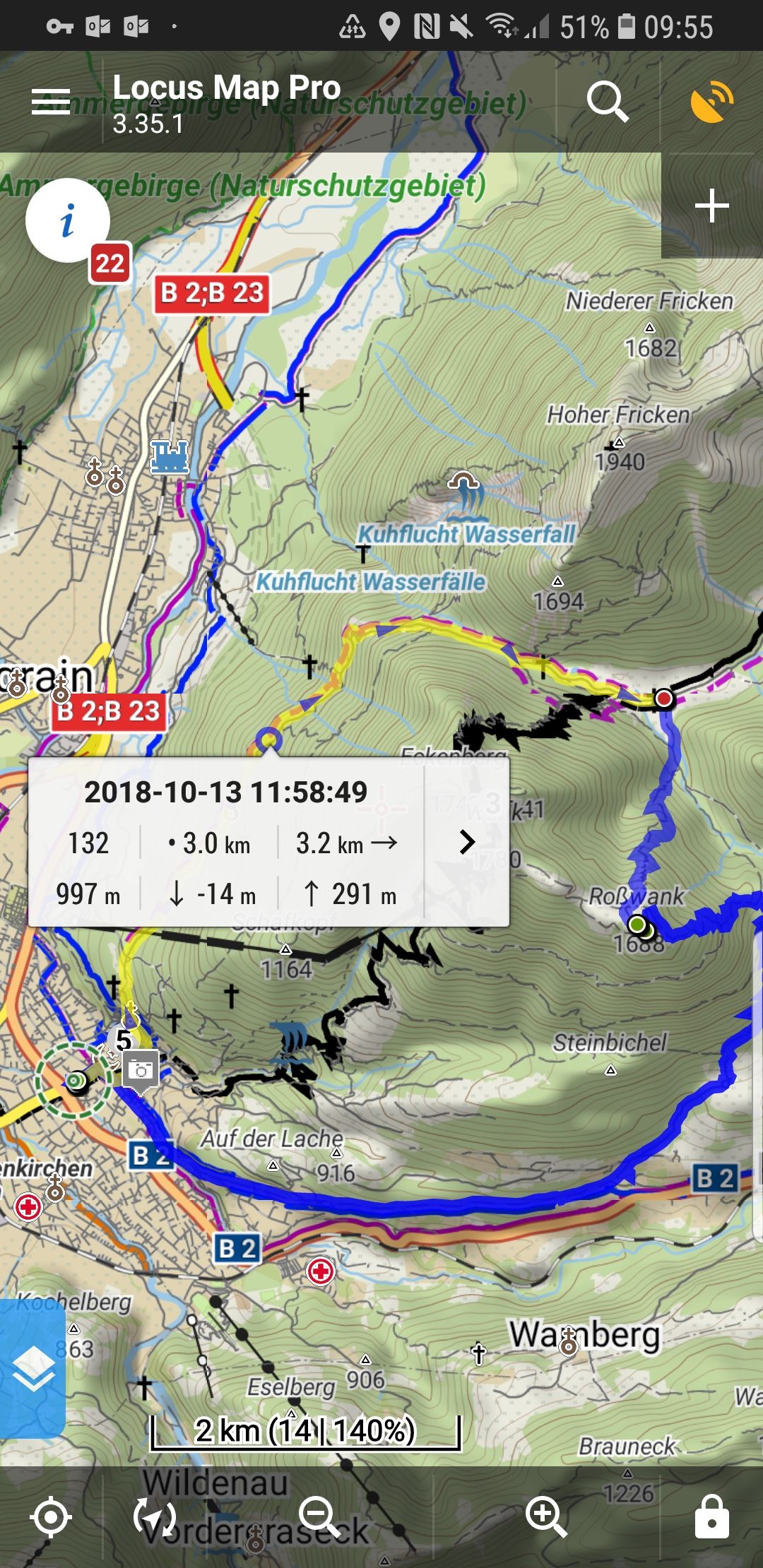

Hier meine Teststrecke (eingeteilt in 2 Segmente) in Garmisch auf den Rosswank hoch. Wenn man den wenig steilen Weg zum Haupt-Gipfel fährt kommen noch einmal ein paar Höhenmeter hinzu. Die reine Fahrzeit bergauf sind 39 Minuten. Üblicherweise muss man aber 10-15 Minuten Kühlpause für den Motor zwischen Segment 1 und Segment 2 einlegen

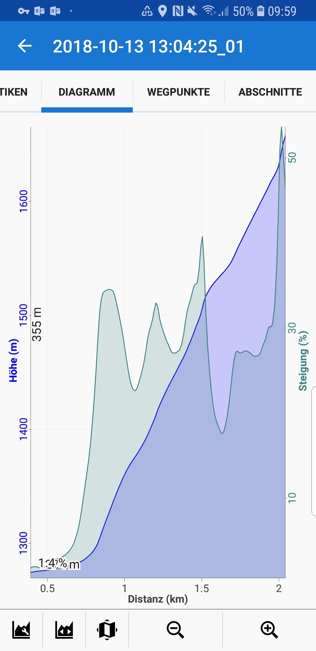

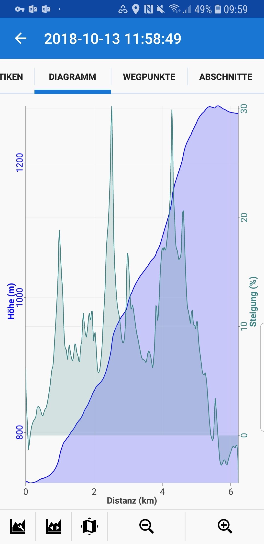

Bei den Steigungsangaben muss mich etwas korrigieren:
Die maximale Steigung auf dem Segment 1 ist nicht 35% sondern nur 32%
Die maximale Steigung auf dem Segment 2 ist nicht 42% sondern 52%.
Ich hatte mich schon gewundert das mit 42% ich nur so flach gefahren wäre. Die maximalen Steigung mit einem E MTB sind für mich um die 55%.
Segment 1:
  • Mix Asphalt/Schotter
  • Länge= 6,22km
  • Höhenmeter =563m
  • Duchschnitt Steigung= 9%
  • Max Steigung= 32%
  • Fahrzeit= 23Minuten 23 Sekunden
Segment 2:
  • Mix Trail/ Wiesensteilhang
  • Länge= 2.06km
  • Höhenmeter=396m
  • Durchschnitt Steigung 19,2%
  • Max Steigung= 52%
  • Fahrzeit= 15min 36Sekunden
