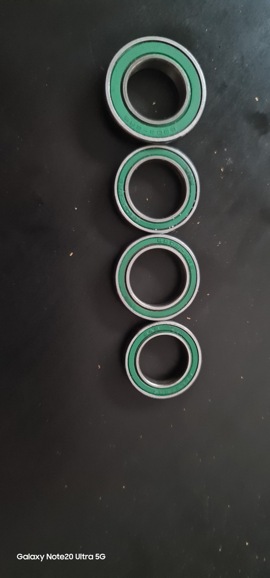

Im Lager sind zwei grüne rs und vier blaue, wovon zwei super klein sind (Freilauf).. Hat die Ersatzteile da.. 6 Lager 14€
Und ist im besten fall heute abend fertig, sonst morgen 🫶
Hab nur halb zugehört.. 😂 Sicher sind dort nur vier Lager verbaut.. Eins davon war defekt.. Schon erstaunlich die Größen die verbaut wurden.. Wurden alle getauscht, und morgen wird das vordere Rad neu gemacht.. Die gehen bestimmt auch bald Fratze.. Finde es schon erstaunlich, das die Lager bis jezzt alles so mitgemacht haben. Newmen sagte mir am tel, das es normal schon bei 6-8000km öfters passiert.
Da bin ich ja schon drüber xD
Ps : zweite von links is defekt
