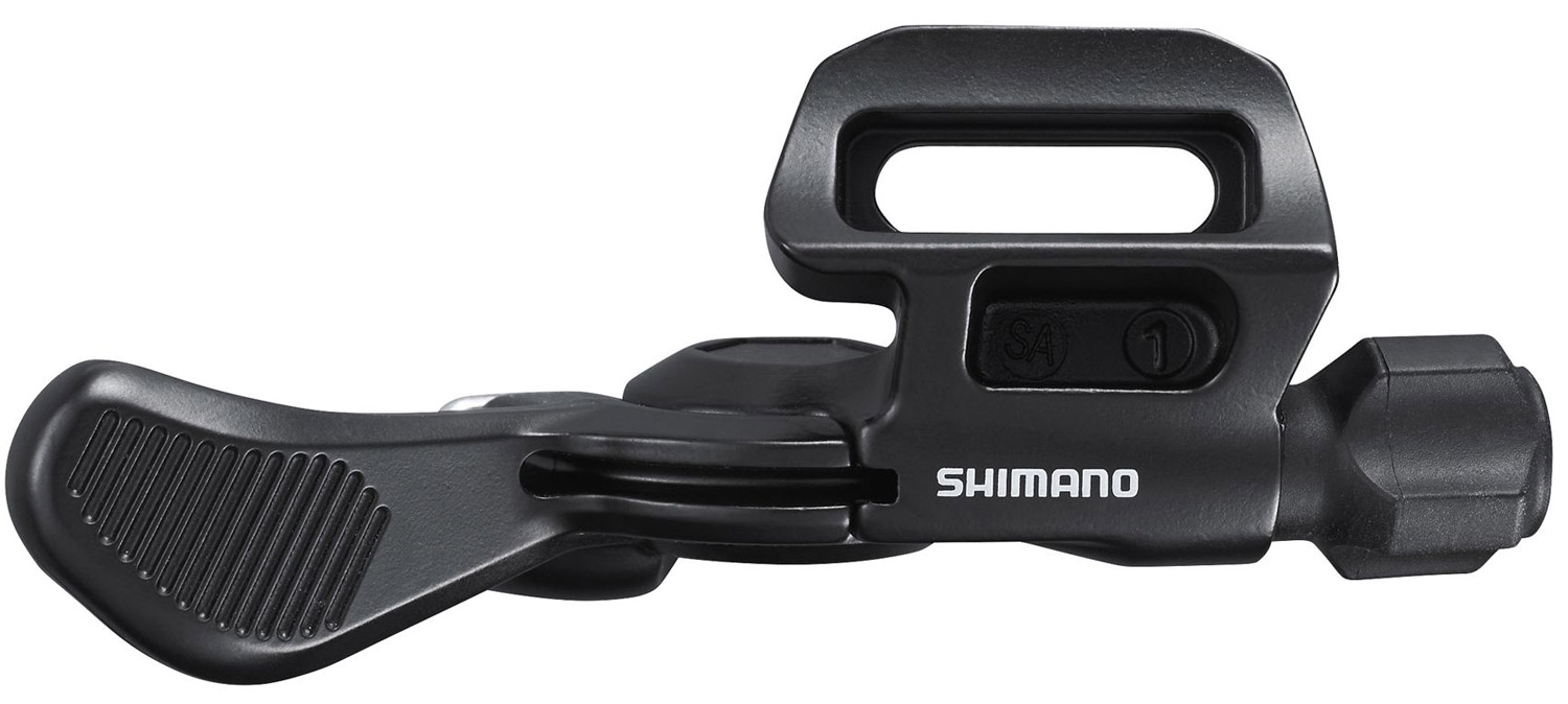

Am Lenker links ist von der Sattelstütze dieser Hebel dran
Er ist am Bremshebel der Shimano Bremse befestigt. Weiß jemand wie man den bei der Hope Bremse befestigen kann?
Hope hat geschrieben man könne von ihnen keine Bremsscheibe in Verwendung mit einem Magnet nehmen (Streben sind im Weg).
