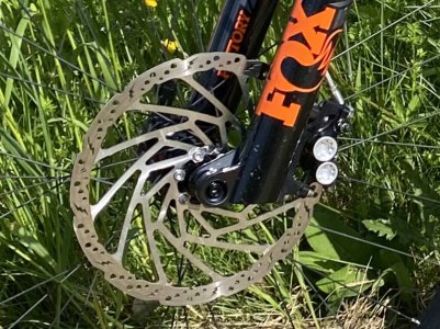

Das Aggressive Geräusch bleibt auch mit der Hope.
Hab beim Einbremsen mal direkt die Gabel beobachtet. Sieht man ein leichtes Schwingen. Im Hinterbau hört man aber mit der 203mm Scheibe nix. Entweder weil kleiner oder weil Steifer und weniger Schwingen kann. Denke eher Letzteres.
Werde jetzt trotzdem mal ne andere Scheiben testen noch.

hinten hat man eher weniger Probleme mit Schwingen
ich würde mal ein weniger aggressives Scheibendesign testen, bei Magura Bremsen halt mit breiteren Reibringen
(z.B. Scheiben von BrakeStuff) Intend ginge auch für Shimano oder Sram Bremsen (Reibringe sind eher schmal)

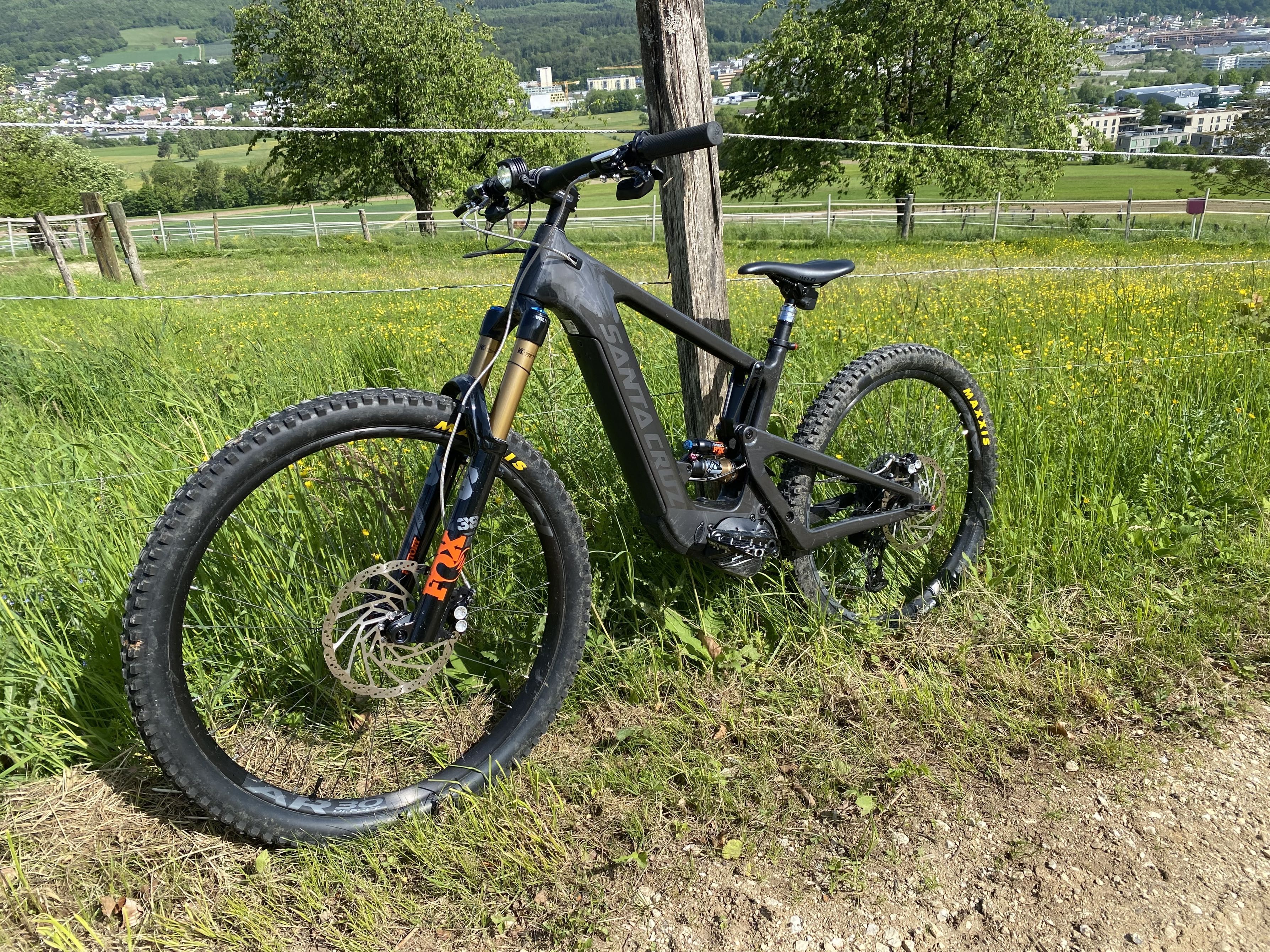

V4. Allerdings nur Straße rauf runter bis jetzt getestet/Eingebremst.

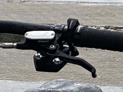

Hab die Hebel direkt an die Bremse Montiert. Das ist aber zu nah dran. Da hab ich die Adapter noch bestellt

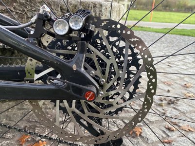

Ohne Probleme kannst Du eine Hope mit Magnet am Hinterrad verbauen.
Habe die Tech V4 hinten und vorne mit 220 mm Scheiben von Hope.
Funktioniert ohne Probleme.
