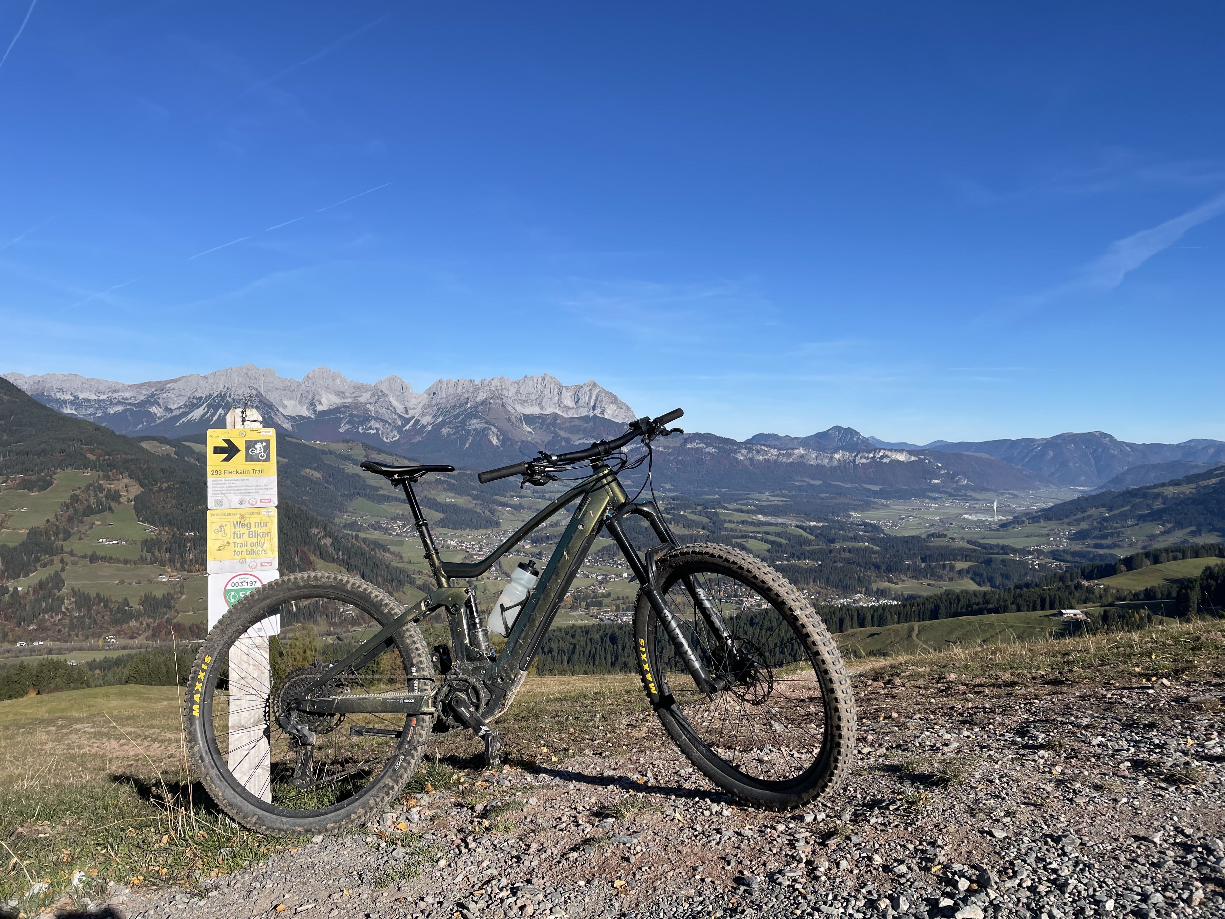

Hallo Zusammen,
ich habe nach über 20 Jahren analogen MTB fahren (heißt ja heute Bio-Bike) seit Juli 2023 ein Scott Patron eRide 920 und wollte meine Erfahrungen zum Bike mal posten.
Das Bike lässt sich, nachdem ich den Lenker jeweils um 20mm gekürzt habe, sehr gut fahren - ich bin begeistert. Der Akku hält länger als angenommen, nach über 70 gefahrenen Kilometer ist noch Reserve für mehr als 30 km, das finde ich top. Hauptsächlich fahre ich im Eco oder Tour Mode, selten im MTB und so gut wie nie im Turbo Mode. Schließlich will ich ja auch mit dem eBike noch was für die Kondition tun.
Die Unterstützung am Berg ist schon wirklich erstaunlich, wenn man wie ich aus dem analogen Lager kommt. Mit zuviel E-Support im Gelände leidet m.E. das Handling in steilen Passagen etwas. Mit dem Tour oder MTB Mode macht es richtig Freude.
Meine Ausfälle:
ca. 700 km: Kette rutscht, kracht und knackt- > Nabe/Freilauf beschädigt, Reparatur auf Garantie.
ca. 850 km: Kette springt dauernd von Kassette, vermutlich Folgeerscheinung vom Nabenschaden, Austausch Kette + Kassette.
ca. 1100 km: Federgabel hat keine Funktion mehr, taucht nicht mehr ein, Reparatur auf Garantie.
Für meinen Geschmack sind das etwas viel Ausfälle innerhalb kurzer Zeit. Bei einem Bike in der Preisklasse finde ich das eher enttäuschend. Ich bin mit 50+ kein Draufgänger oder wie es heute heißt "dynamischer Fahrer" eine hohe Beanspruchung kann ich eher ausschließen. Bekannt ist ja, dass der Ersatzteilmarkt für Ebikes ein Riesengeschäft ist. Ich hoffe, dass die Pannenserie vorbei ist und ich die Saison 2024 mit dem Rad genießen kann.
Gibt es jemanden, der ähnliche Erfahrungen machen durfte? Da die Komponenten ja meist auch auf anderen eBikes verbaut werden kann es auch bei anderen Marken zu ähnlichen Problemen kommen. Würde mich mal interesseren was so alles an einem eBike an Fehlern auftreten kann.
Grüße
