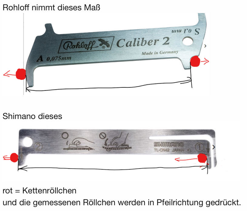

Bei einer normale 2-Punkt Kettenlehre hat der Rollendurchmesser einen Einfluss auf das ermittelte Ergebnis. Wird diese für die EAGLE Kette verwendet hat man bei einer „Anzeige“ von 0,8% deswegen aber tatsächlich bereits 1% erreicht. Damit ist bereits von Schäden an den Kettenblättern auszugehen.
Gute Erklärung des Unterschiedes der für SRAM geeigneten Lehren zu normalen:
Birzman behebt den Fehler ihrer nach dem selben Prinzip wie Rohloff arbeitenden Lehre, indem man angibt alle 11-13 fach Ketten sollen schon bei 0,5% gewechselt werden.
Eigentlich geht es bei den Messungen um die Längung der Kette.
Alle Kettenlehren messen aber nicht nur die Längung sondern auch den Verschleiß der Rollen.
Es gibt zwei Typen dieser Lehren, die eine drückt bei der Messung die Rollen in die gleiche Richtung, die andere drückt die Rollen auseinander, bei letzterer fliest der Rollenverschleiß -zB. bei der Birzman- doppelt in die Messung ein.
Aber unterschiedliche Hersteller verwenden verschiedene Rollendurchmesser, also sollte man nur die Messlehren des jeweiligen Kettenherstellers verwenden.
Ist doch eigentlich ganz einfach.
Was alle Ketten 1-13-fach gemeinsam haben ist der Bolzenabstand, der beträgt 12,7mm.
Aber auch die Verschleißmaße sind festgeschrieben, 0,075mm für Alu- und 0,1mm für Stahlritzel/Glied.
Mit diesen Parametern kann doch jede Kettenlängung an der Außenseite exakt gemessen werden.
Wer das nicht will, kann -wie ich oben schon schrieb- die Kettenlehre der jeweiligen Kettenhersteller benutzen, bei denen die Besonderheiten der Kette berücksichtigt sind.
Wer auch das nicht will -warum auch immer- benutzt irgendeine Kettenlehre und erhält damit nur eine Annäherung an die tatsächliche Längung.
