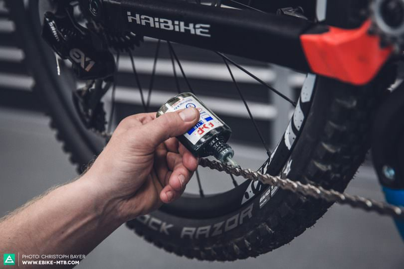

Ich habe die Spitze der Flasche ganz oben abgeschnitten nachdem ich den Deckel abgeschraubt habe und mache auf jedes Kettenglied einen winzigen Tropfen. Da das so dünnflüssig ist geht das sehr schnell.

Das Öl gehört hauptsächlich in die Kette und nicht außen drauf. Deswegen ist die Methode mit dem Pinsel (Entschuldigung) unsinnig.
trage das Schmiermittel auf das Untertrum auf während ich die Kurbel drehe. das geht schnell und auf jeder Rolle befindet sich dann ein kleines Tröpfchen.
Das sollte man etwas üben weil zu viel ist hier zu viel.
Dann fahre ich das Rad noch mal kurz und schalte alle Gänge durch.
