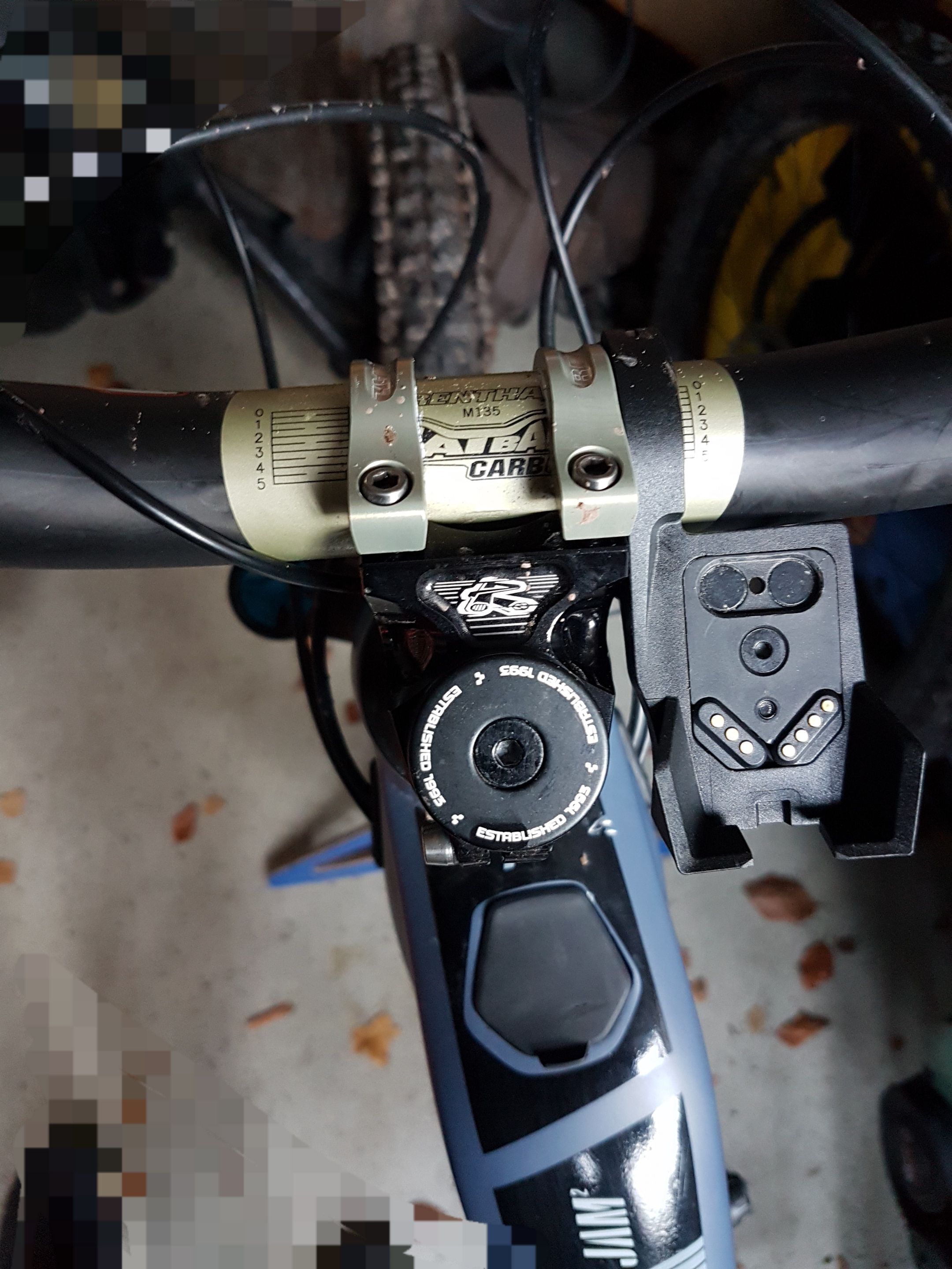

Ich hab ein Scott Genius eRide. Der Lenker ist ein Syncros IC. Da passt leider garnix hin. Und das Kiox ist irgendwie gewollt aber nicht gekonnt. Also weg damit. Purion hin und meinen Garmin in die Mitte
Eine Kabeleinzughilfe mit dem Kabel vom Purion durchziehen und gut ist. Habe ich schon so gemacht. Da geht auch ein alter Seilzug. Dann mit etwas Fingerspitzengefühl das Kabel vom Kiox durchziehen. Da braucht man etwas Geduld, da der Stecker sich gerne verkantet.
