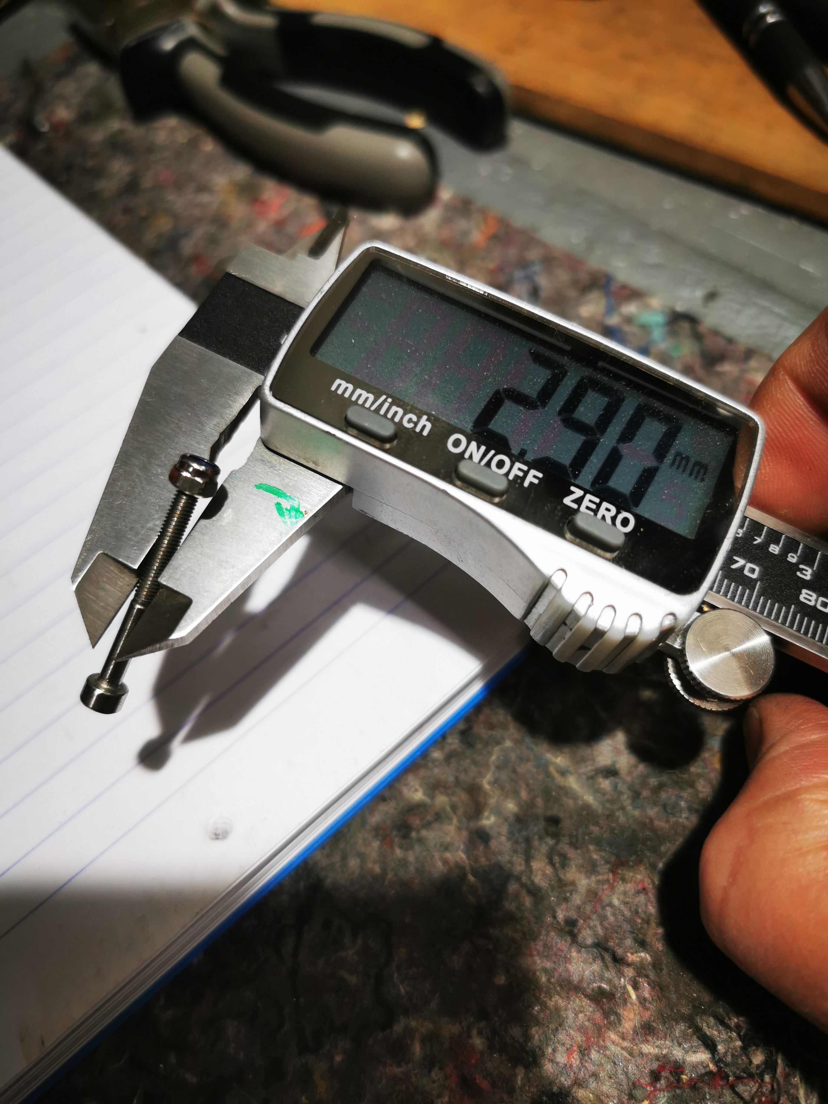

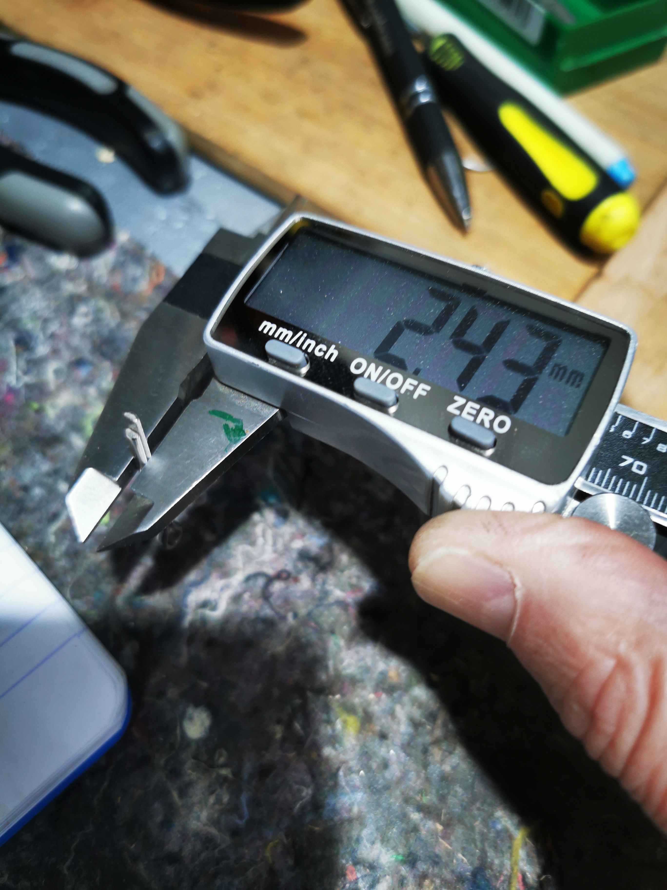

der Spielraum für Bewegungen beim Bremsbelag bei Verwendung von Splinten ist einfach nur katastrophal bei Shimano, das Loch beim Belag hat ca. 3,7mm und der Splint hat an der Abflachung um 2,45mm und an der Rundung um 2,7mm, das erlaubt dann Bewegungen von 1mm - 1,25mm (im Gegensatz z.B. Magura MT4 Sicherungsstift 3mm Loch beim Belag 3,4mm = 0,4mm Bewegungsfreiheit)
besser ist es mit den geschraubten Sicherungsstiften, die sind etwas dicker als die Splinte und komplett rund
ich verwende die Splinte bei meinem MT520 Bremssattel nicht, ich nehme M3 (30mm lang) Edelstahlschrauben, diese sind um 2,9mm dick (ist auch schon besser) dazu eine Sicherungszahnscheibe und eine selbstsichernde M3 Mutter (sicher ist sicher)
je weniger Spielraum beim Loch desto besser (die Beläge zieht es beim Bremsen nach außen)
die Spange sollte auch genügend Spreizwirkung haben und nicht zu viel Spielraum neben dem Belagkuchen haben (muß ich manchmal bei den Galfer Belägen zurecht biegen)
bei mir sind mit MT520 Bremssattel auf jeden Fall keinerlei Geräusche

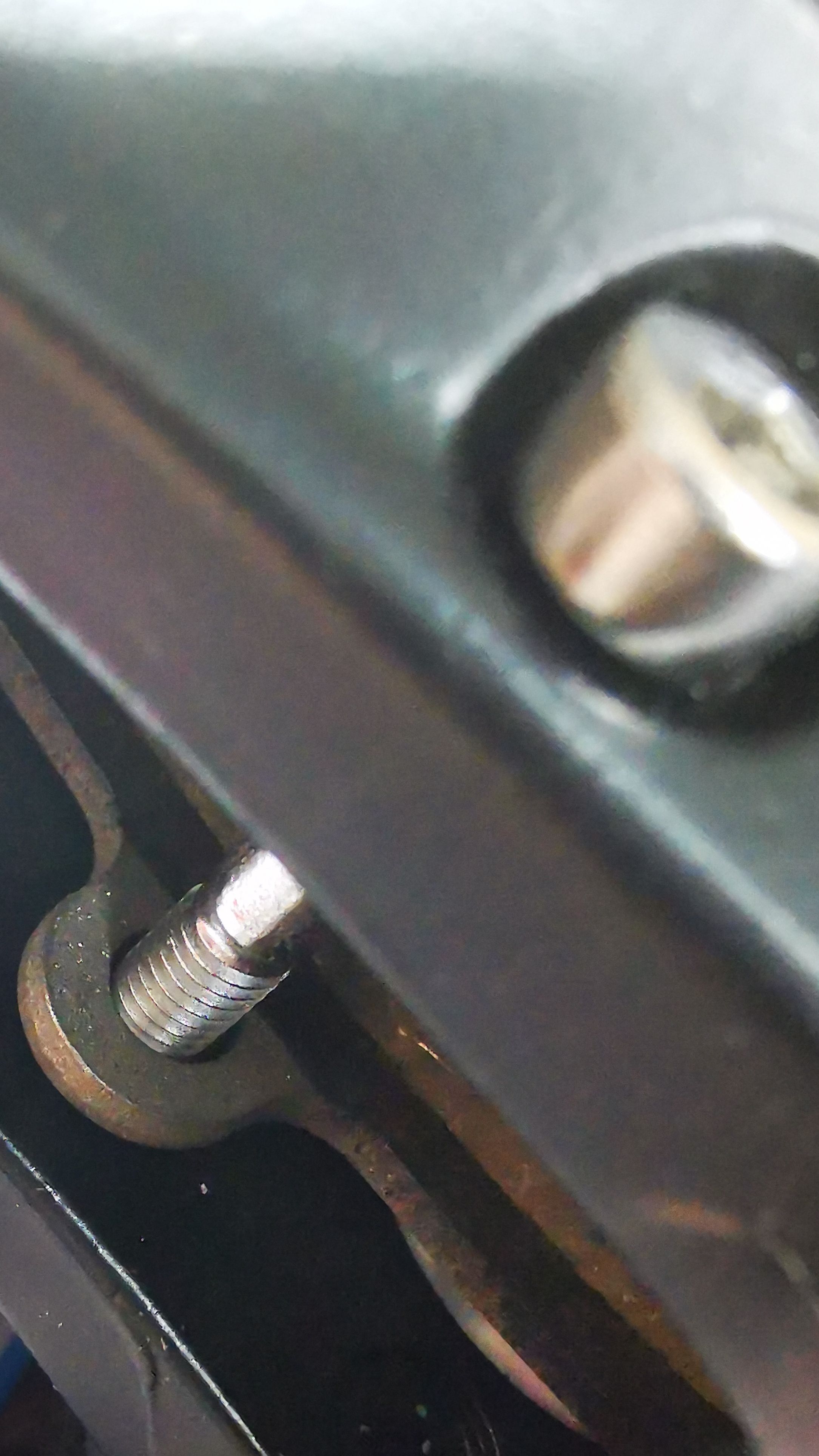

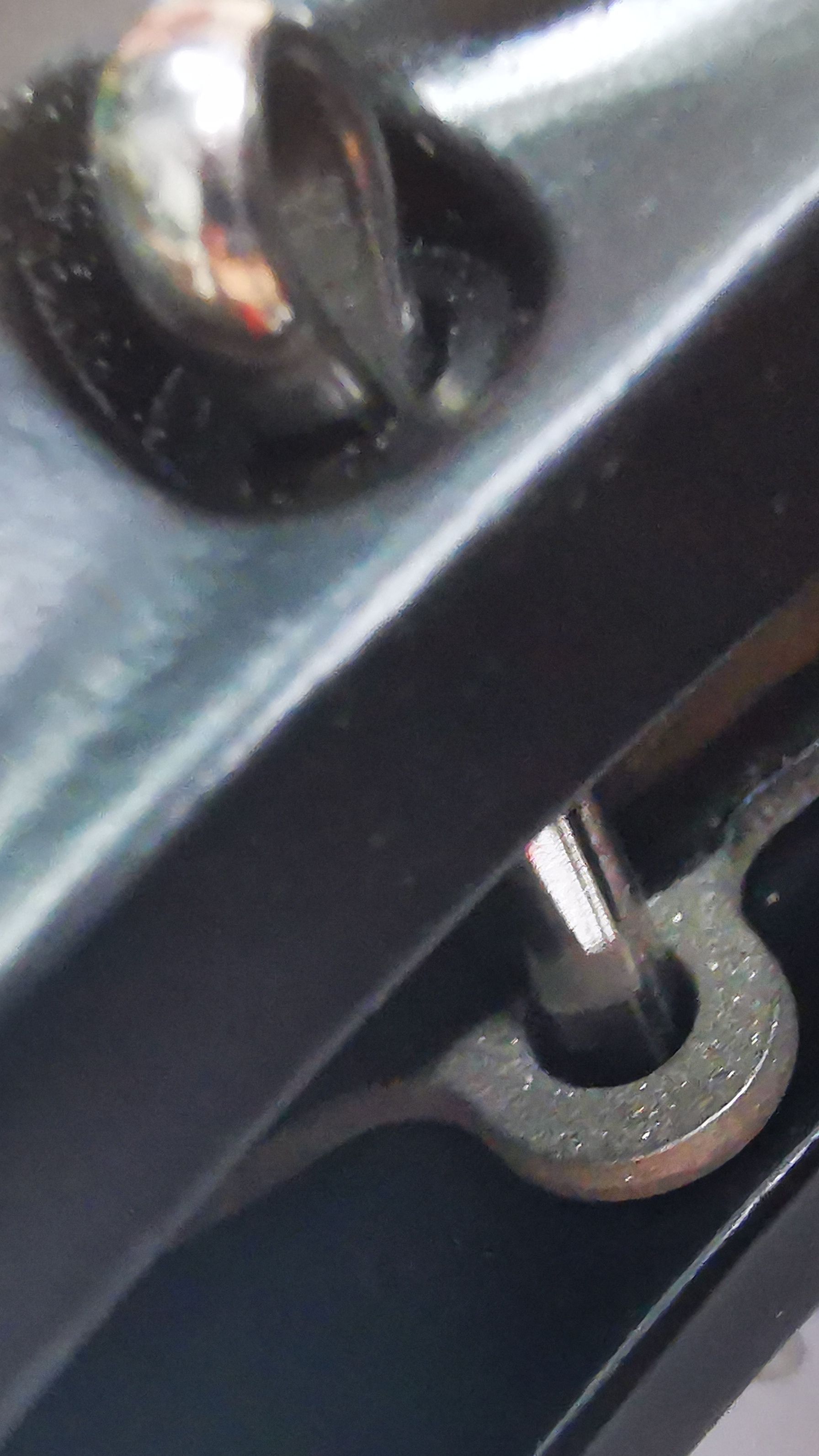

habe ebenfalls Deore Bremssättel mit den Splinten wo mir auch aufgefallen ist dass die Beläge Spiel haben und klackern. Hab dann die Lösungsvorschläge gefunden wie Gewinde nachschneiden und Shimano Bolzen verwenden oder eben dein Tipp mit den M3x30 plus Stoppmutter. Hatte normale Schrauben Zuhause(Edelstahl wurden bestellt) und mal probeweise montiert, um einiges besser.
Wie hast du das Thema aber mit der Stoppmutter am besten gelöst beim anziehen? Auf Grund der Form des Bremssattels verschwindet die Mutter eigentlich in einer Senke und ich kann keinerlei Nuss oder Gabelschlüssel wirklich ansetzen sondern nur mit ner Spitzzange krieg ich die Mutter grad irgendwie geklemmt zum anziehen. Gibts da noch einen Trick 17 den ich im Moment einfach nicht checke? :openedeyewink:Gruß Rene
Bleib beim Schneiden des M4 Gewindes, wie bei den höherwertigen Ausführungen werksseitig vorhanden. Dann musst du dir auch keine Gedanken Gedanken machen, wie man die Stopmutter im Gelände löst, um die Beläge zu wechseln.
Ist auf jeden Fall die bessere Lösung.
Wir haben nur noch eine Bremse mit Splinten, da sind auch M3 drin. Auf der Seite mit der Mutter ist noch eine ungesicherte drunter, so das man die gesicherte gut packen kann.
