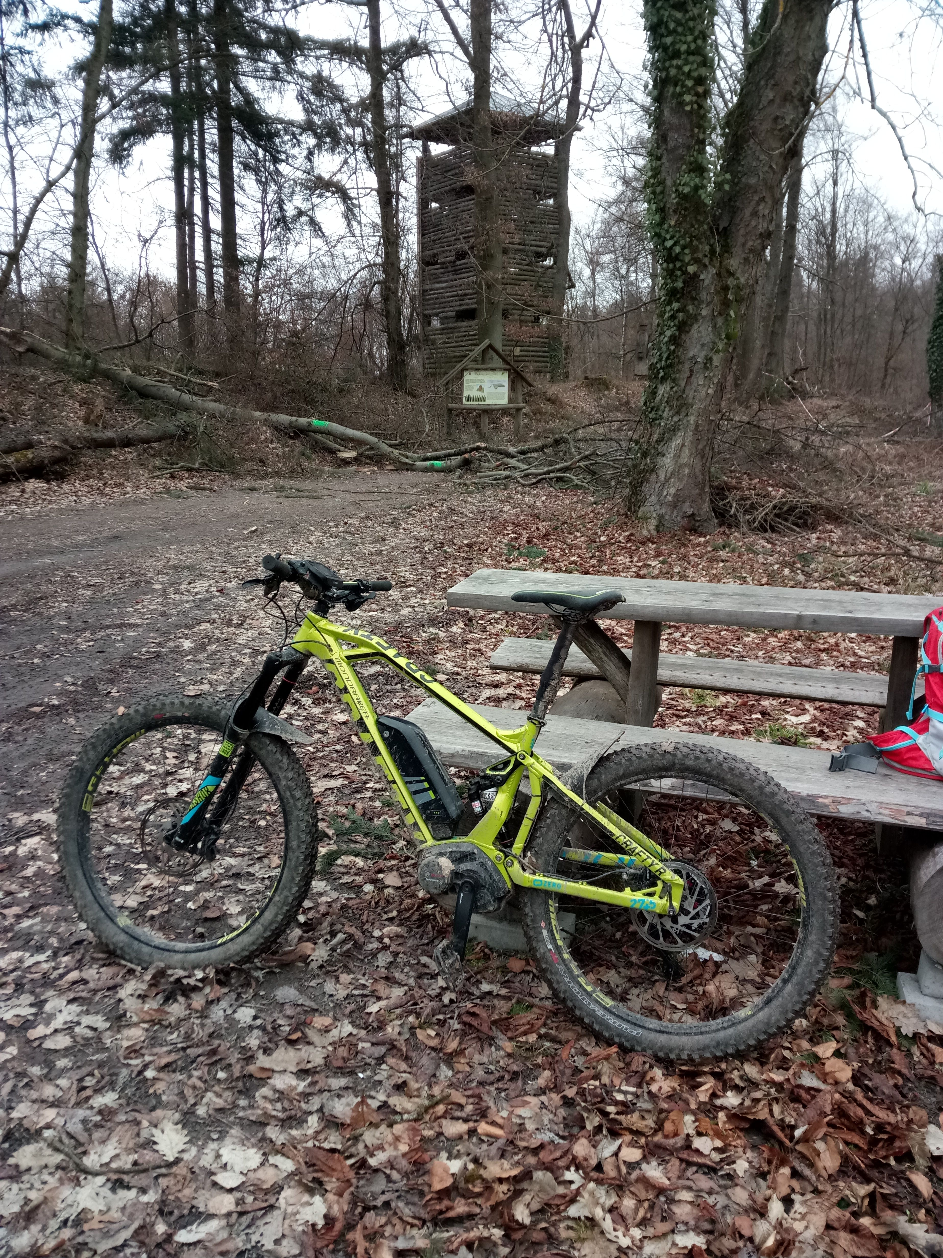

Hab mir jetzt mal die 155‘er Miranda bestellt für das 17‘er Rotwild R.X
Hab extrem oft Aufsetzer und das nervt schon echt

So, heute kleine Runde gedreht und die 160mm Kurbeln getestet, Nachteile konnte ich nicht feststellen, Vorteile auch nicht, aber vielleicht hatte ich deshalb keine Aufsetzer und bin nicht abgeflogen, also doch Vorteile ?? Denk mal optimaler Kompromiss, bleiben auf jedenfall dran, original hat das Crafty 170mm.
Habe den Sattel um die 10 mm höher gestellt, war die ersten Meter durch die leicht andere Sitzposition ungewohnt, hat sich aber gleich gegeben. Bin zufrieden., denke ist besser als die 150mm, sind meine Erachtens nur sinnvoll wenn du kaum Uphills fährst, denn beim Downhill ist der Sattel sowieso unten, ansonsten müsste er ja 25 mm höher, das ist schon ne Nummer und du brauchst sicher mehr Schmalz in den Beinen.

Heute erste Fahrt mit 155‘er Miranda Kurbeln
Lässt sich gefühlt komisch treten weil es ungewohnt ist. Nach ner halben Stunde war es aber super, bei steileren Anstiegen kurz ungewöhnlich und dann wieder gut :biggrin:
Das beste aber: Keine Aufsetzer mehr :winkytongue:
Wo ich sonst immer schauen musste wie ich durch die Passagen komme lief es heute einfach
