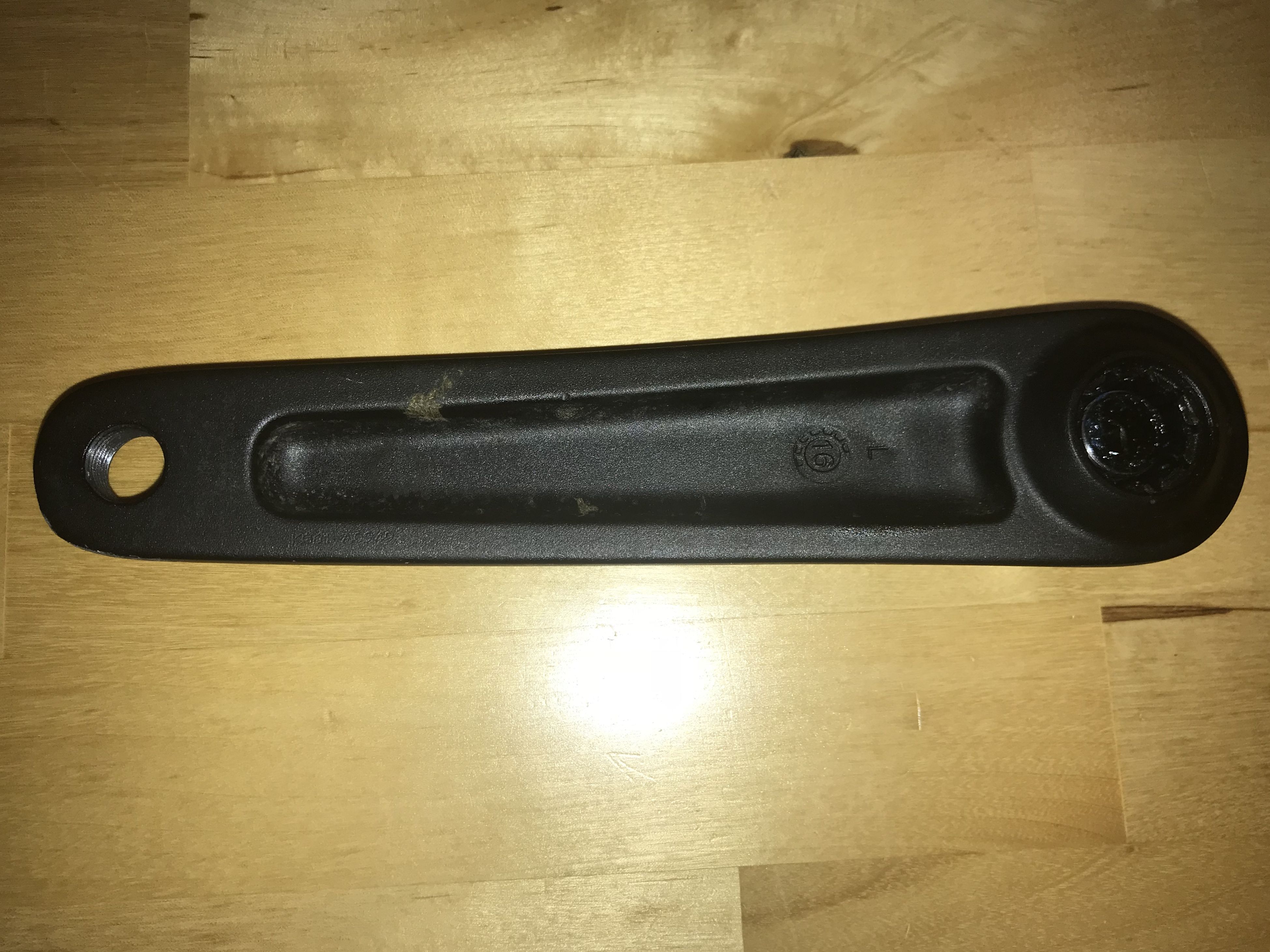

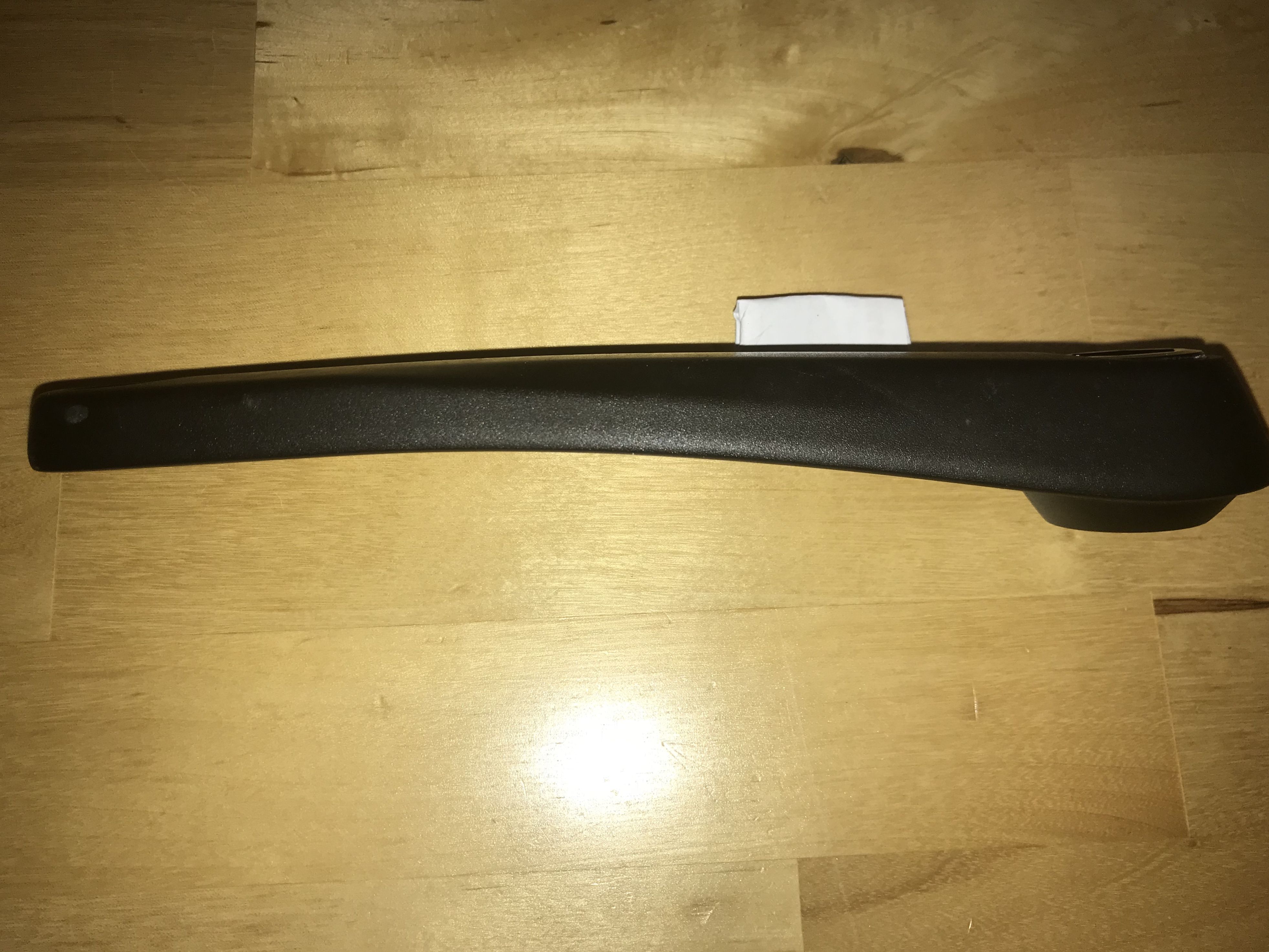

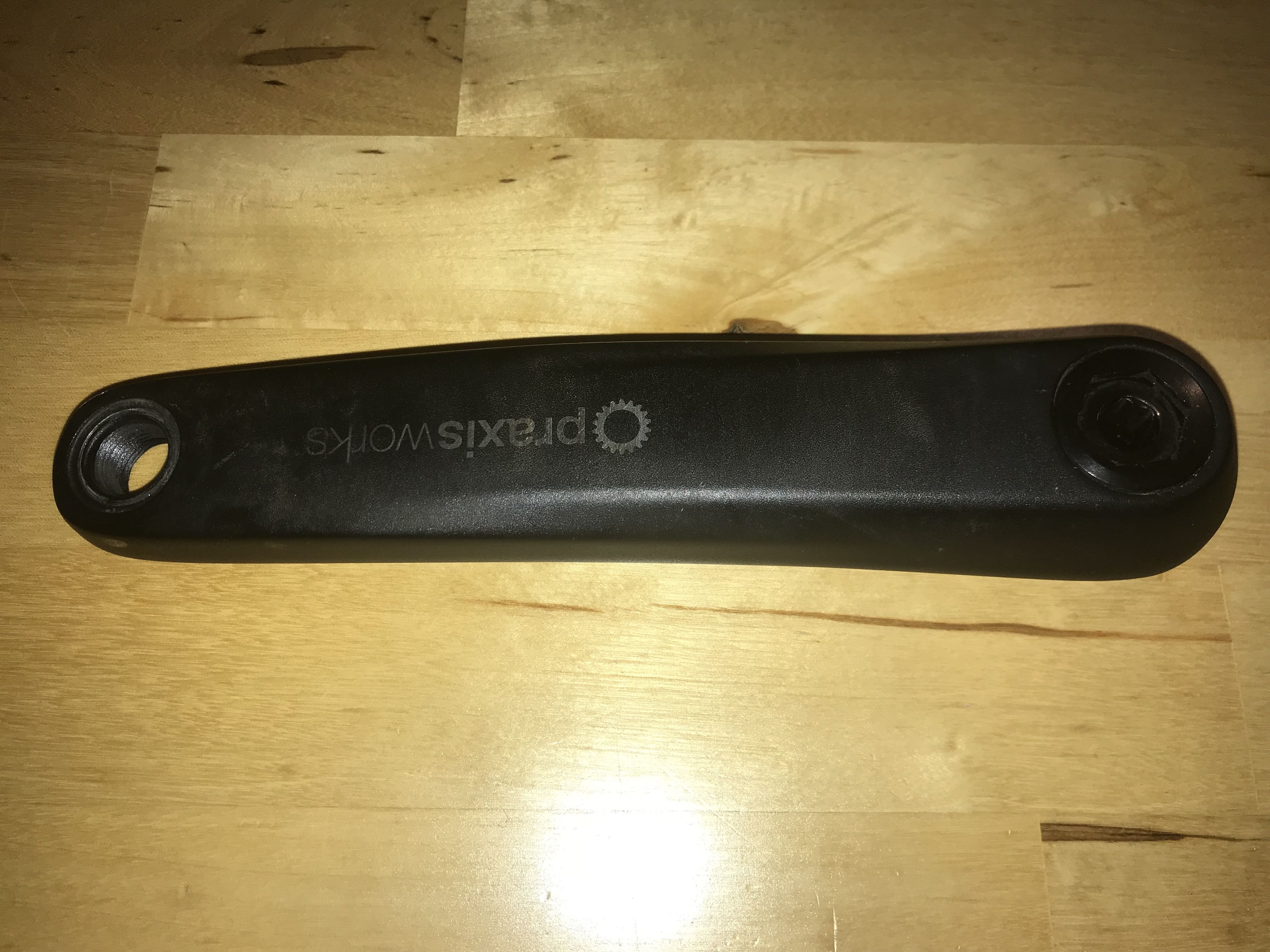

Hallo Zusammen,
bin seit ein paar Monaten stolzer Besitzer eines Specialized Turbo Levo 2017. Am vergangenem Wochenende war ich mit nem Freund zusammen im Pfälzerwald unterwegs. Beim Uphill bin ich mit meinen Pedalen öfter mal aufgesetzt. Meine jetzige Kurbellänge beträgt 170 mm (siehe Fotos), würde gerne auf 160 mm umrüsten! Leider finde ich im Netzt für den Brose Motor keine passenden Kurbeln. Hat jemand von euch einen Tip oder Link für mich?
Vielen Dank in Voraus & viele Grüße
Andreas
Re: Kürzere Kurbelarme für mehr Bodenfreiheit auf Trailtouren
im moment gibt es nur die miranda kurbeln haben aber Qfaktor18 ca, pro seite 1cm breiter. sind die gleichen wie für bosch cx. ich fahre 152cm kurze und bin happy.
