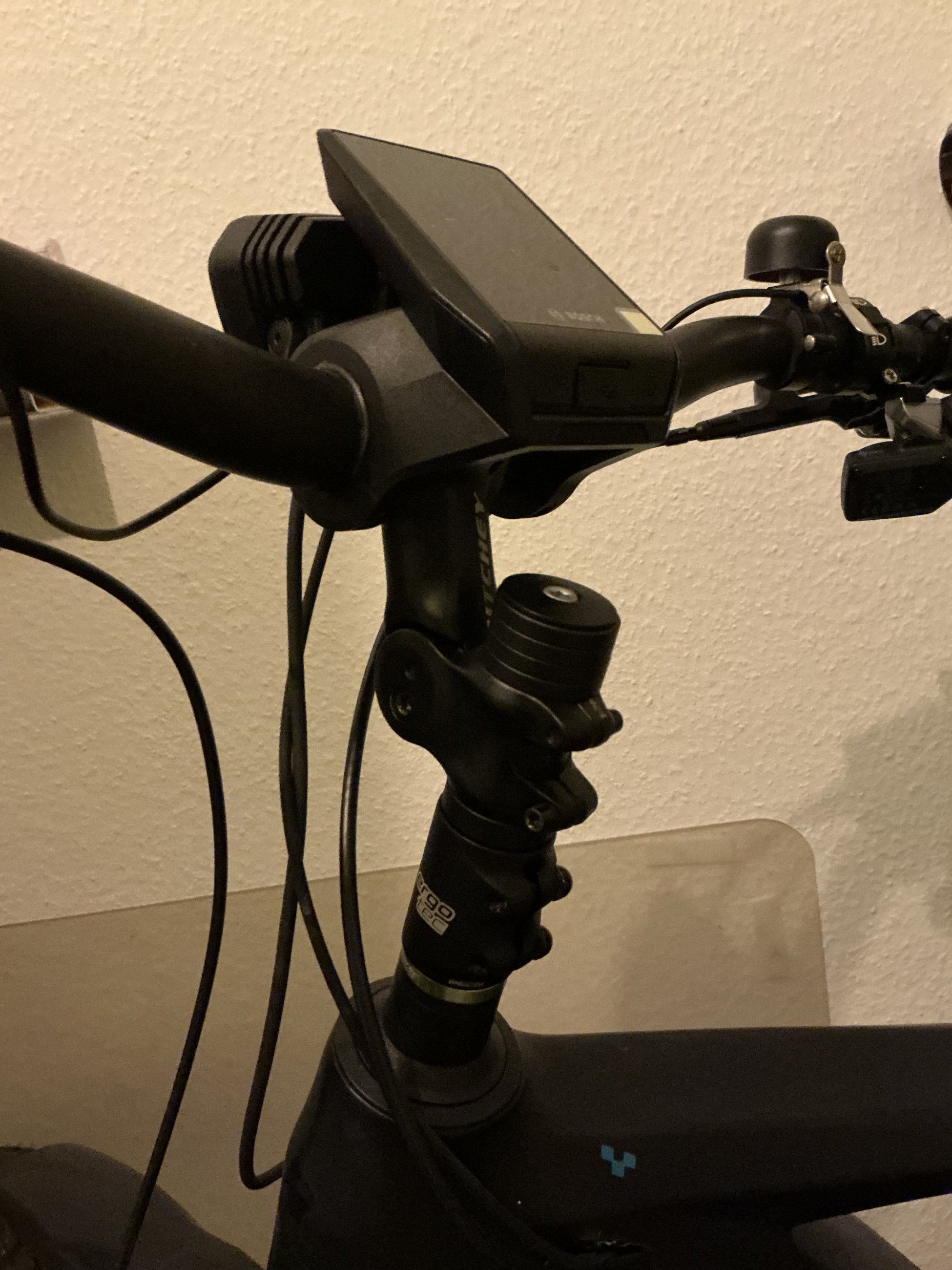

Man kann über Vorbau und Lenker die Sitzposition sehr gut einstellen. Klar die Optik leidet etwas und es mag diversen nicht gefallen, aber wen interessiert das ?
Aufgrund Arthrose in beiden Daumen , Rückenproblemen habe ich meine Sitzposition auch massiv durch Vorbau und Erhöhung massiv verändert. Denn zum einen kann ich mir kein neues Bike leisten zum anderen gefallen mir diese Trecking Dinger nicht.
Lenker Erhöhung, Vorbau und Lenker , damit bekommt man eine Geradere Sitzposition hin. Einfach dann auch mit Spacer testen
Wichtig in diesem Zusammenhang sind aber nicht nur rise und backsweep, sondern auch die Lenkerbreite. Diese "Mode" mit 800 und mehr mm breiten Lenkern, die mittlerweile sogar an Trekkingrädern verbaut werden, sind für die meisten Menschen ohne wirkliche Downhill Ambitionen sowieso zu breit.
Dadurch haben gerade zierliche Menschen einen extremen "Knick" im Handgelenk.
Das tut dann schon beim hinschauen weh.
VG
Wenn ich das Bild aus Beitrag #10 sehe dreht sich mir alles um. Und das nicht nur wegen der Optik. Rein konstruktiv und mechanisch ist das doch völlig daneben.
Wie soll das denn den auftretenden Belastungen eines MTBs standhalten? Wenn es einen TÜV für MTBs geben würde, dieses Fahrzeug bekäme garantiert den Stempel runter gekratzt. Diese Gabelschaftverlängerungen gehören m. M. nach verboten.
Ich kann es nur wiederholen, zuerst einen bikefitter probieren. Das ist kaum teurer als die Teile aus #10.
Wenn ich ganz ehrlich bin, hätte ich mit dem Aufbau schon bei einer Vollbremsung Angst, dass mir der "Mast" oder ein Bauteil daran nach vorne abknickt...
